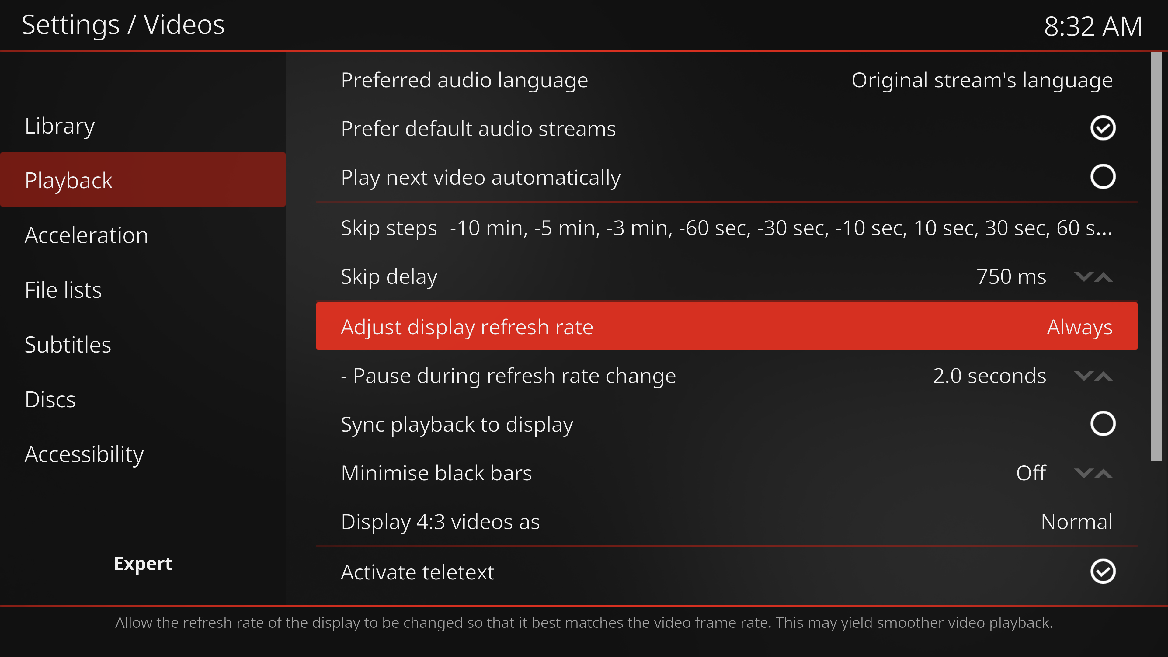

Rasmus Larsen skrev:Hvis udbyderen bruger standardafspilleren til video i tvOS burde det faktisk ske automatisk, ifølge Apple. Det er kun, hvis de bruger en modificeret afspiller, at der skal opdatering til.Så det er ikke kun mig, der oplever problemet?
Jeg tror problemet med DR TV app'en er, at den ikke sætter korrekt flag til at angive hvilken frame rate indholdet tilbydes i.

Superbruger skrev:De skal i princippet bare sætte korrekt flag i metadata for videoen. Det burde egentlig ske automatisk, men da ingen tv-platforme hidtil har håndteret frame rate skift på systemniveau ligesom Apple TV, har de muligvis ikke prioriteret det hidtil.Rasmus Larsen skrev:Hvis udbyderen bruger standardafspilleren til video i tvOS burde det faktisk ske automatisk, ifølge Apple. Det er kun, hvis de bruger en modificeret afspiller, at der skal opdatering til.Så det er ikke kun mig, der oplever problemet?
Og vil det sige, at DR manuelt skal angive frameraten for at det kommer til at virke?
