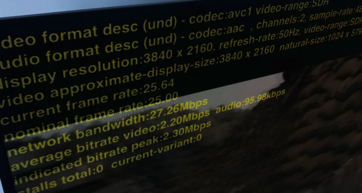

Blockbuster: Trailerne er i hvert fald konverteret fra 24fps til 25, så det ville overaske mig meget, hvis filmen ikke var.
Traileren til filmen '1917' er f.eks. 5 sekunder kortere på Blockbuster ift. YouTube, som har korrekt 24fps.
App'en skifter godt nok mellem SDR/HDR samt billedfrekvens, men det for en rendyrket filmtjeneste er det kritisabelt, at indholdet ikke præsenteres korrekt. Blockbuster får næppe Filmmaker Mode. Tom Cruise er ikke glad.
