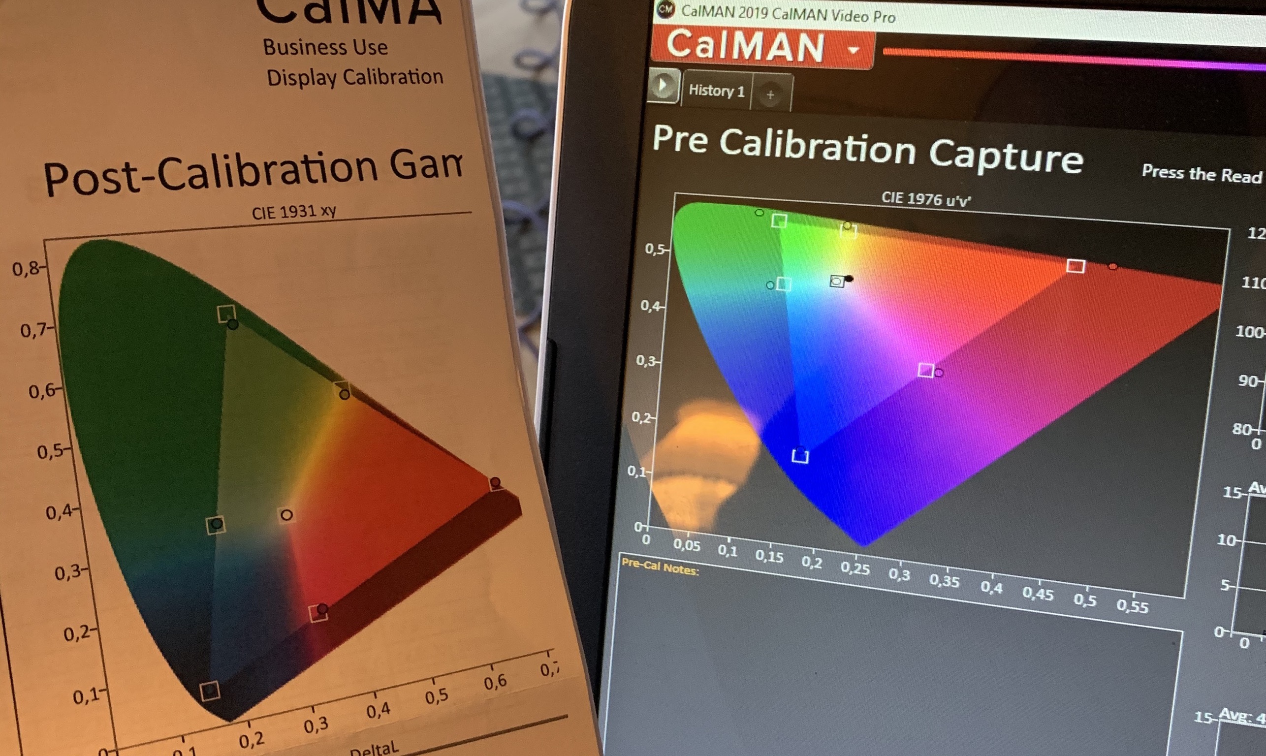

Og lille en sidenote til hvorfor jeg altid er skeptisk overfor alt hvad Power laver af kalibreringer:
Billedet viser en kalibrerings rapport fra Power og så nogle “før” målinger jeg lavede på samme “kalibrerede” skærm.
Af Supergris
#309139
Er det korrekt forstået, at din "Før-kalibrering", burde være identisk med deres "Efter-kalibrering", hvilket laaangt fra er tilfældet?
Din "Før-kalibrering" ser helt og aldeles forkert ud! :(
Af Supergris
#309141
Hvordan kan det så forklares, de kommer frem til nogle kalibreringskurver, der ser rigtig fornuftige ud, men som i praksis viser sig, at være helt ved siden af?
#309142
De to charts der vises herover kan næsten ikke være fra samme profil, men jeg skal ikke kunne sige hvordan fejlen er sket hos Power. Men mht gråtone-skalaen, så kan du sagtens kalibrere den helt perfekt og stå med et billede der er fuldstændigt forfærdelig. Målingen af sort er ikke følsom nok til, at den fanger det hvis sortniveauet er blevet hævet, så du vil aldrig fange hvis du har skruet på noget, der ødelægger sortniveauet.

Det er Ekspert Lys profilen, der var lavet ændringer i 2 punkts hvidbalance og det var det, indstillingen "hele farveskalaen" var sat til "Bred" derfor farverne trækkes ud i DCI farverummet.
Det var kun lavet på HDMI 1.
Så den rapport der var sat udenpå kassen, den passede ihvertfald ikke !
