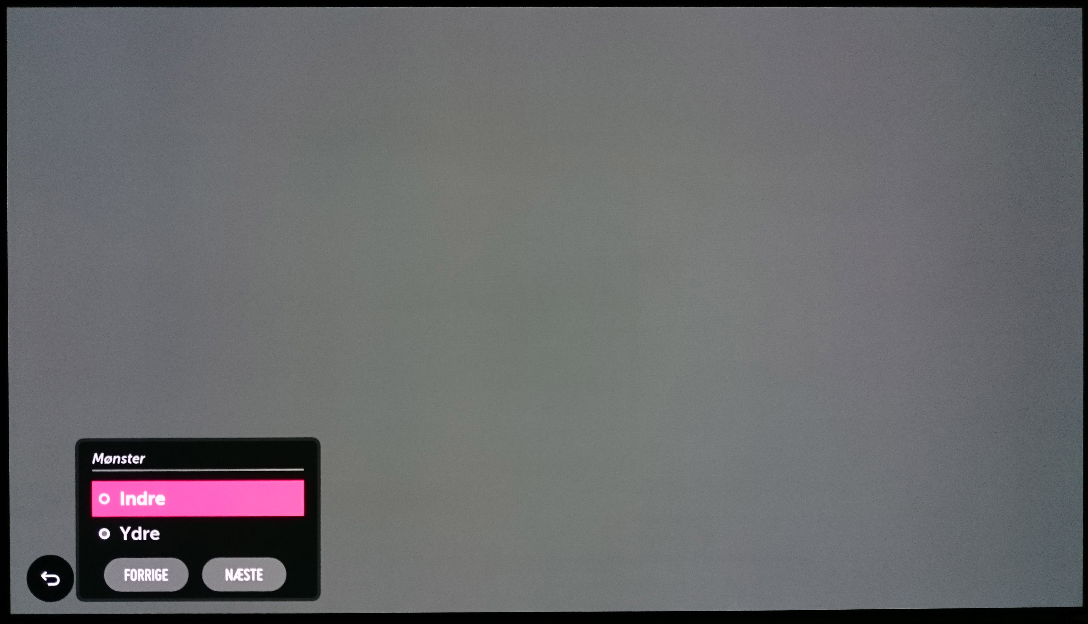

Jeg er som udgangspunkt enig, og burnin + pixelfejl er jo ikke dækket af garantien her (ikke Elgigantens i hvert fald). Jeg ved så ikke, hvor åbne Elgiganten ville være over for et revurderet prisnedslag efter selve købet, eller om man kan argumentere for dette (at de gav mig et inkompatibelt vægopslag og glemte at vedlægge den lille fjernbetjening er den største irritation lige nu !:( ). Men jeg sejlede + kørte ikke i alt 180 km for at forvente en totalt burn-in-fri E6V-demomodel. Der var dog intet synligt TV2-logo eller en TV2 News-banner på kanalerne som på mit gamle VT60-plasma. Så dét jo altid noget :D
Har nu kørt den indbyggede panelstøjfjerner et par gange, men de samme "efterladenskaber" er fortsat på skærmen, så de må være opstået over den 8 mdr tv-kørsel i selve butikken ::l Jeg ved ikke, hvor effektiv autofunktionen "Skærmskift" er til at fjerne panelstøj, men nogen på avsforum påstår, at man bør sætte sin lid mere til den og ikke køre den manuelle funktion så ofte (hvad argumentet er for det, ved jeg pt ikke).
Men mit "burn-in" ligner måske nærmere noget vertikal/horisontal banding, som LG's OLEDs kan lide under (svjv)?
(billede vedhæftet i stedet)

EDIT: Nyt, mere eksakt billede taget (E6V kan ikke vise IRE30-grå-mønsteret uden menuvisningen nede til venstre, ser det ud til)
Burn-in-tjek af LG OLED E6V-demomodel (kørt ca 8 mdr i butik) med indbygget grå-mønster IRE30

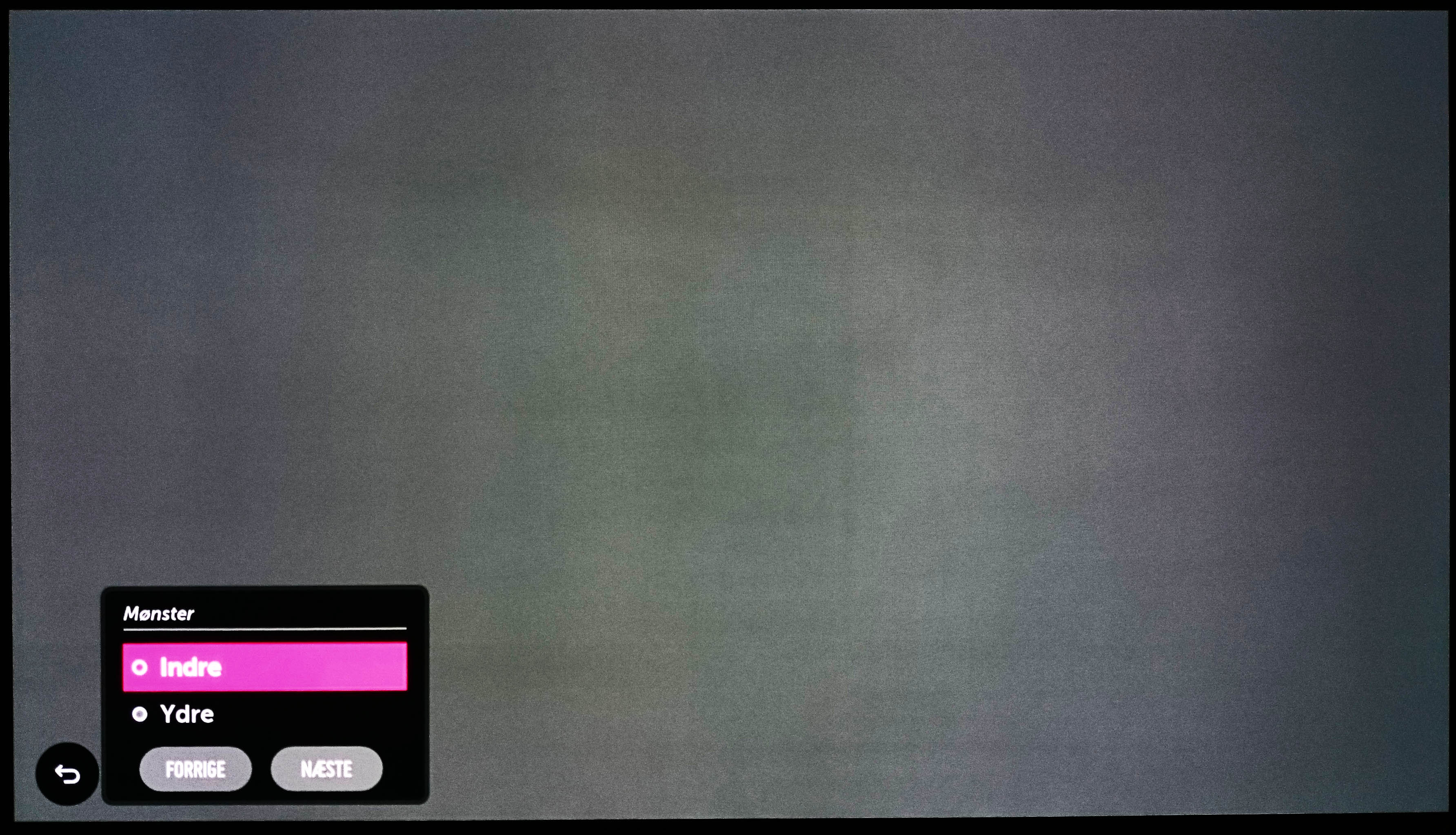

Tilføjelse til ovenstående vedhæftede billede: Det er næppe bare mig, men vil en eller anden lige bekræfte, at der er en "grønlig plamage" centralt i billedet? Hvad kan være årsagen til dette?! Jeg tjekkede lige grå-mønsteret på min E6V-skærm igen, og det er i selve billedet og ikke forårsaget af lyset i stuen (der blev dæmpet, da jeg tog billedet). Det ligner ikke normal burn-in...eller? O-O Jeg understregede til sælgeren i Elgiganten, at der IKKE måtte være mærkbar burn-in eller anden defekt i billedet. Jeg fik at vide, at det var der ikke, og jeg kunne heller ikke selv se nogen defekt i butikken (men jo ikke ligefrem ideelle forhold til at tjekke den slags dér).

Jeg har i Photoshop fremhævet mellemtonen på billedet ovenfor for at tydeliggøre den "grønne plamage" i IRE30-grå-mønsteret på mit "nye" E6V...kan det her kaldes for burn-in eller noget andet, og er det en normal ting med LG OLEDs, som har kørt i længere tid?? O-O

Umiddelbart, så ligner det ikke burn-in, men blot den banding de fleste af panelerne har. Hvorvidt den lodrette streg lidt til højre for midten er noget der er brændt fast er lidt svært at se, da banding også vil løbe fra top til bund. Det er bare svært at forestille sig noget der skulle have siddet stationært lige dér og løbe fra top til bund.
Der er også en anelse farvestik, hvilket også var helt normalt for den generation. 2017 er lidt bedre på det punkt, men ikke noget revolutionerende.

Tak for bekræftelsen! :) Googles billedresultater viser noget tilsvarende banding på E6V, hvoraf der ser ud til at være mere grelle tilfælde af fænomenet ;;)
Chilip skrev: Tak for uddybende tilbagemelding! 8-)
Jeg må indrømme jeg ikke er villig til at give over 20K for en demo med div. skavanker... ;;) er nok enig med Torben i dette.
Tyder så alligevel ikke på at være burn-in, og Torben bekræfter min egen anelse om "banding", der indtil videre kun bemærkes på testbilledet og ikke under normal brug.
