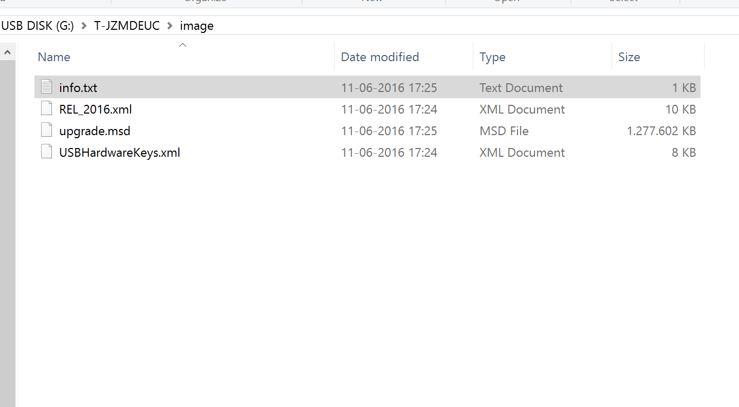

Jeg har downloaded filen på samsung.dk og pakket den ud på en USB. Fjernsynet kan se folderne men kan ikke se det image der skal bruges til at opdatere med? Any ides? :)
Har vedhæftet et billede af hvad indhold der er på USBén

KimHansenDK skrev:Du skal bare smide de to filer (info og update) i roden af USB, så burde det virke.
Tak Kim ... det prøver jeg :)

Nå det virker heller ikke ... prøver lige en anden USB og formaterer den til NTFS :)
PS. Nu har jeg prøvet bare at ligge kun opdaterings filen i roden af USBén, men det er et no go ... jeg venter til de udgiver den :)

Jeg havde den på en FAT32 formateret USB pind.
Smed den i PC'en, og kopierede folderen (med indhold) over i roden af USB pinden.
Puttede USB pinden i fjernsynet (i smart connect boxen - den port der har power), og gik ind i support menuen -> opdateringer og søgte efter opdateringer. Den spurgte om den skulle kigge på USB pinden, og det sagde jeg ja til. Og så kørte det ellers derfra.
Edit: da jeg hentede updaten fik jeg den i et zip arkiv, ikke en exe fil. Så man skal ikke bruge en PC.
