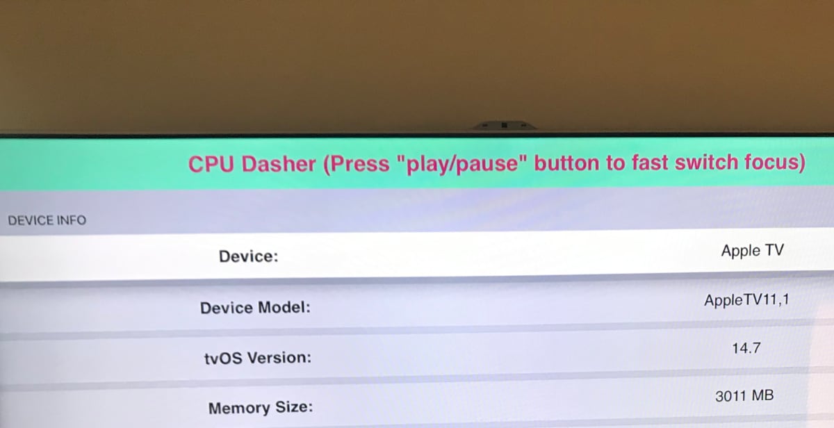

Jeg oplever det samme. Den er lidt hurtigere generelt og holder også diverse ting bedre i hukommelsen. Dog ser det ud til, at der stadig er 3GB i den. Jeg har lige tjekket med en diagnose-app (se nedenfor). Så jeg ved heller ikke konkret hvor disse forbedringer på ydelse, som vi begge noterer os, kommer fra.

3 GB nævnes også i denne anmeldelse:
https://www.theguardian.com/technology/ ... ike-remote
Det er svært at sige, om anmeldere blot skriver af fra de samme kilder, men lad os bare sige, at den har 3 GB RAM, indtil andet er bevist.
Der kan også være sket forbedringer som følge af, at en ny version af tvOS landede ca. samtidigt med at den nye boks kom på markedet. Jeg har ikke længere den gamle boks i huset til at sammenligne.

Globulus skrev: 31 maj 2021, 10:09 Det er svært at sige, om anmeldere blot skriver af fra de samme kilder, men lad os bare sige, at den har 3 GB RAM, indtil andet er bevist.
Mit screenshot ovenfor er fra app'en CPU Dasher, som tjekker direkte på SoC'en. Den giver også info om CPU-kerner, clock-hastighed mv.
