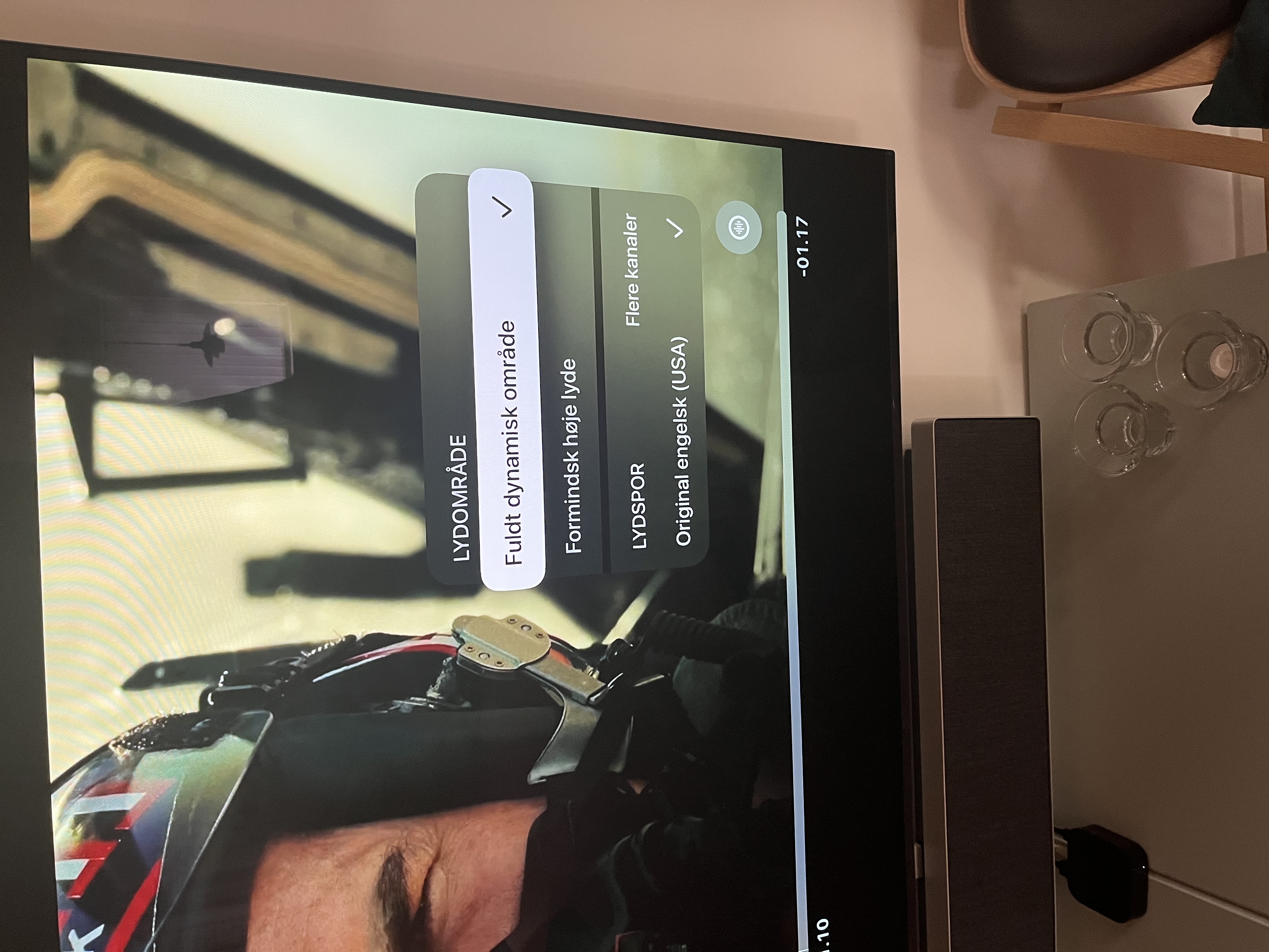

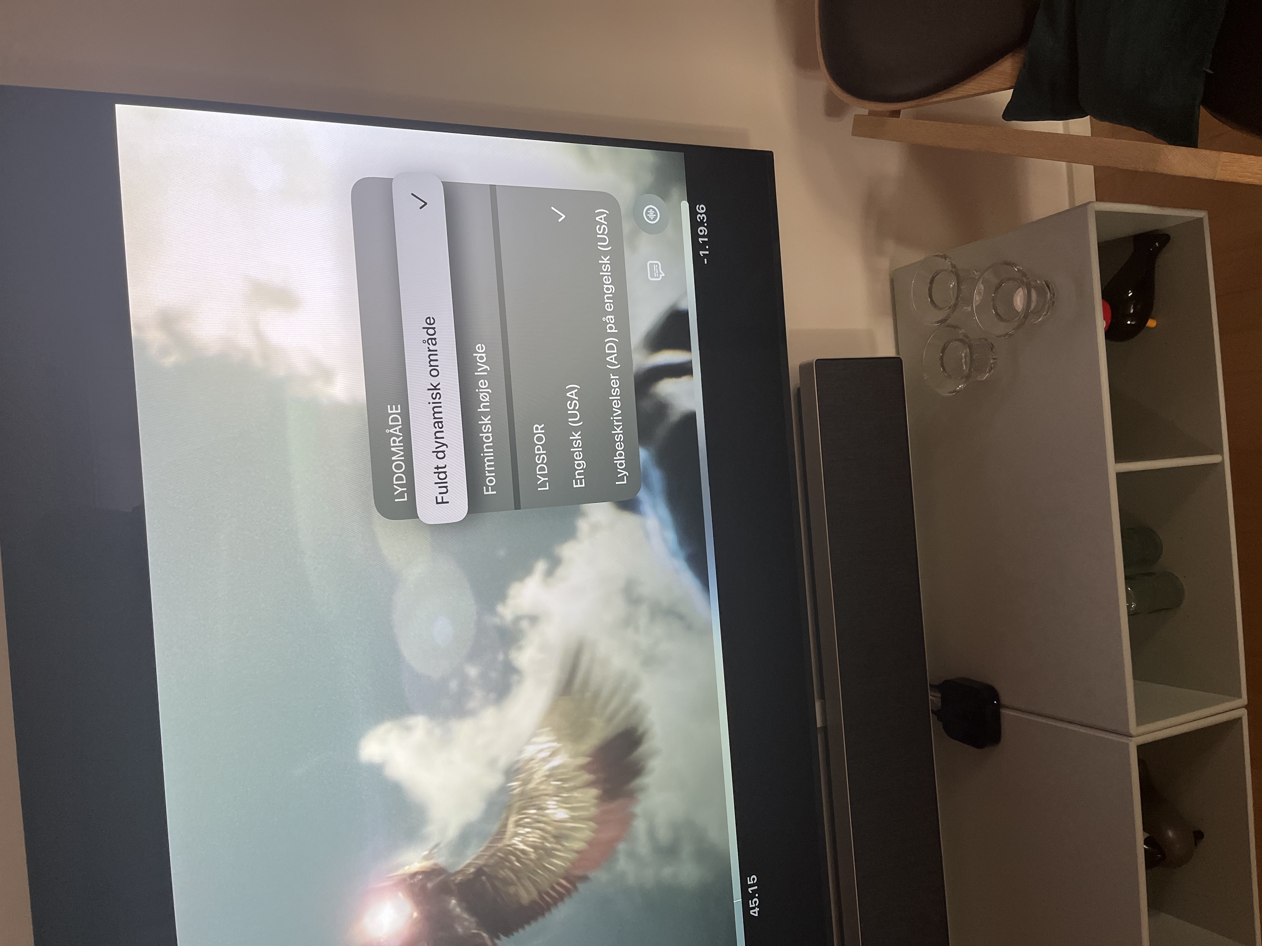

anders234 skrev: 29 dec 2022, 09:40 Når jeg går hen og ser hvad lyd der er mens film eller serie kører er det sjældent der står flere kanals lyd, står de har det ved start skærm, nogen står der atmos ved også, kan man regne med at den rigtige lyd er der alligevel ?
Hvilket udstyr og opsætning? Husk at Apple TV som udgangspunkt udsender lyd i ukomprimeret PCM, så det stiller krav til tilslutning.
