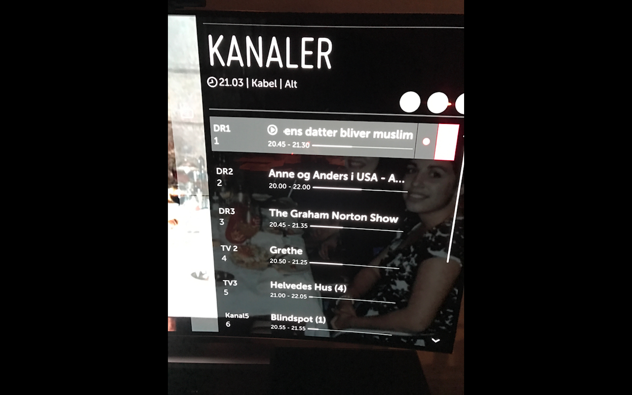

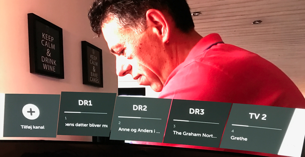

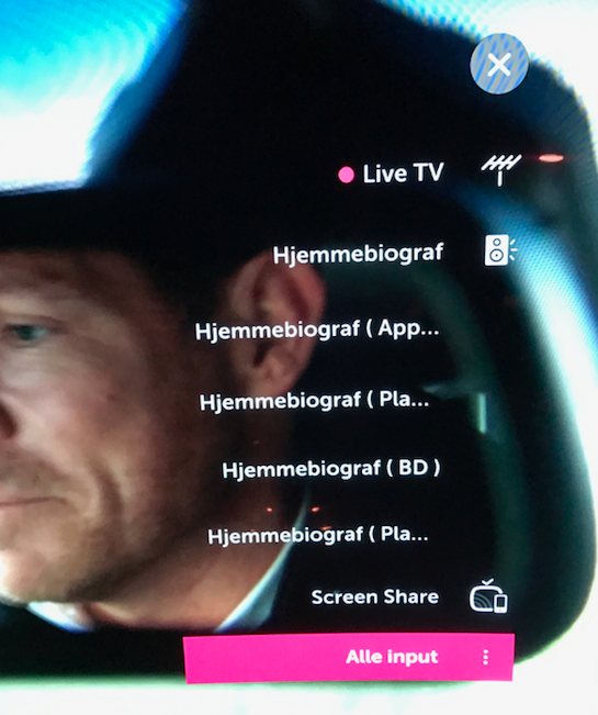

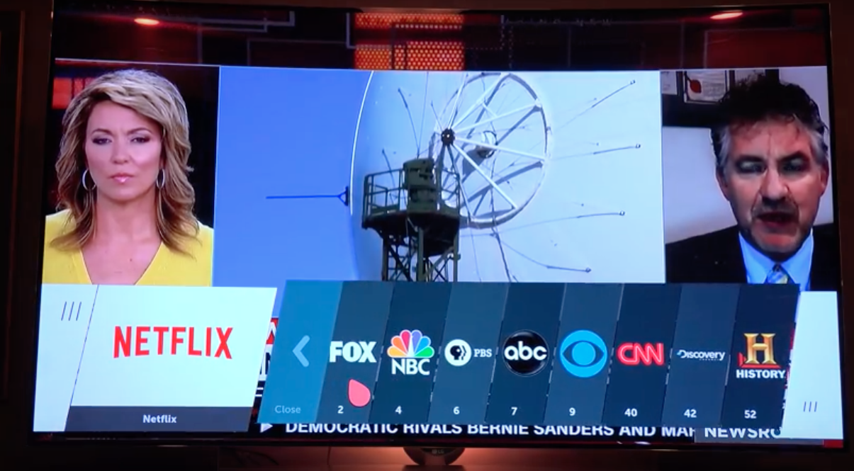

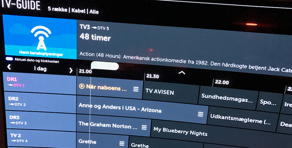

Har fået mit LG OLED TV i dag (Har i også LG med WebOS 3 og evt reciever til?)
Har nogle spørgsmål jeg håber i kan svare på!
Har tilsluttet TVet til min Sony reciever med et HDMI kabel til HDMI/ARC inputtet. Men nogle af mine maskiner jeg har tilsluttet recieveren dukker ikke op på input på TVet. Hvordan kan det være? (Se billede).
Hvordan kan det være at der ikke er ikoner på kanalerner (DR1, DR2, TV2 osv...)? som der er på videoer jeg har set med folk med samme TV (Se billede).
En anden ting er at når jeg skal se hvad der kommer i guiden, så er der intet tv signal oppe i venstre hjørne, Hvorfor det? Skulle der også gerne være ifølge Youtube videoer (Se billedet).
Kanaler med ikoner 2.png (902.23 KiB) Vist 6372 gange
Guide uden tv i hjørnet.png (858.27 KiB) Vist 6372 gange
Kanaler uden ikoner 2.png (953.57 KiB) Vist 6372 gange
Kanaler uden ikoner.png (832.28 KiB) Vist 6372 gange

MortenJensen1981 skrev:En anden ting er at når jeg skal se hvad der kommer i guiden, så er der intet tv signal oppe i venstre hjørne, Hvorfor det? Skulle der også gerne være ifølge Youtube videoer (Se billedet).Hvis du har Yousee, så er det en kendt bug på alle TV. Søg i forum, så finder du 1000 ligesindede. På visse TV kan det fikses ved at slette en bunke kanaler fra kanallisten, men jeg fik det ikke til at spille på LG da jeg testede det.

Torben Rasmussen skrev:Man kan godt få billedet frem ved at slette kanaler - jeg har fået det til at virke.MortenJensen1981 skrev:En anden ting er at når jeg skal se hvad der kommer i guiden, så er der intet tv signal oppe i venstre hjørne, Hvorfor det? Skulle der også gerne være ifølge Youtube videoer (Se billedet).Hvis du har Yousee, så er det en kendt bug på alle TV. Søg i forum, så finder du 1000 ligesindede. På visse TV kan det fikses ved at slette en bunke kanaler fra kanallisten, men jeg fik det ikke til at spille på LG da jeg testede det.
Alle kanaler på 450 Mhz skal slettes, men da tv'et ikke giver mulighed for at slette kanaler, skal man have eksporteret kanallisten til usb og redigere den på pc eller mac.
Jeg brugte dette program https://sourceforge.net/projects/chansort/
Jeg slettede bare alle de kanaler jeg ikke brugte, samt TV2 Charlie som jeg måtte ofre (ikke så stort et offer).
