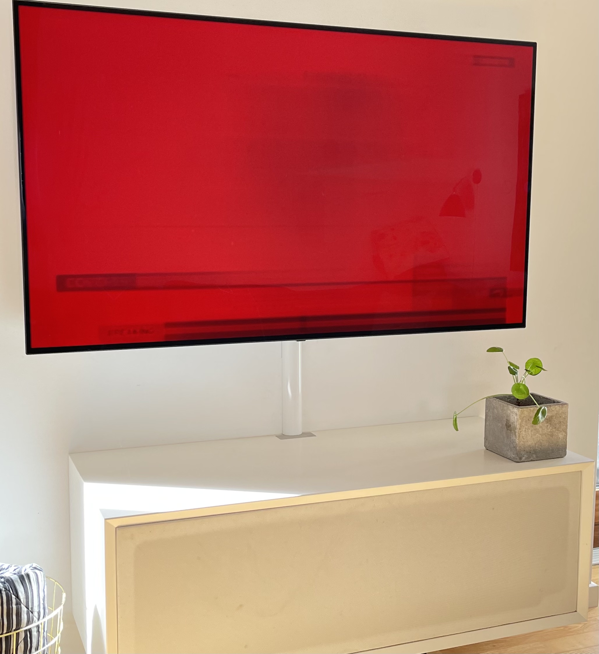

HrJensen1 skrev: 20 mar 2021, 10:30
henrik.yde skrev: 19 mar 2021, 22:51 .... det var en "encoder" i strømforsyningen det var galt med....
En encoder? Er det den som sidder ved siden af dimsidutten?
Der sidder ikke nogen som helst encoder i en strømforsyning - en strømforsyning er en strømforsyning som skal levere strøm til resten af apparatet. Uanset hvordan man vender og drejer det, kan en strømforsyning ikke være skyld i at der kommer en stribe på skærmen, og tvet så slukker ned bagefter.
Som jeg også tidligere har nævnt i en af de andre ovenstående svar, så ville det være noget helt andet hvis fjernsynet var helt dødt og ikke gav nogen former for lys, blink, streger eller andet. Men når den laver en streg ned igennem skærmen og slukker, så er det panel protection som slår til pga den selv registrere en panelfejl. Og der er eneste løsning et nyt panel
Vær nu ikke så firkantet. Det kunne tænkes, at han mente "voltage regulator"(?)
En strømforsyning til et TV leverer strøm til flere forskellige enheder (mainboard, TCON, osv) og fejler ikke nødvendigvis 100% på én gang - med mindre der ryger en sikring.
Læs f.eks. "Understanding Undervoltage Lockout in Power Devices (Rev. A)"
https://www.ti.com/solution/oled-tv
Men hvis vi nu antager, at det ikke er strømforsyningen, der er problemet, er der også mulighed for, at det er et problem med mainboardet.
Jeg kunne ikke finde servicemanualen til C7, men her er en for B7, som sikkert ikke er meget forskellig fra den til C7:
Her er processen for fejlsøgning af problemer relateret til power:
https://www.manualslib.com/manual/13181 ... =27#manual
Og her for billedfejl:
https://www.manualslib.com/manual/13181 ... =22#manual
Dette er nok den mest relevante side for denne tråd:
https://www.manualslib.com/manual/13181 ... =26#manual
Når der står "replace module" betyder det udskiftning af panelet.
Der er dog også mange veje, der fører til udskiftning af mainboardet eller powerboardet.
Men ligegyldigt: Med mindre OP hellere end gerne vil benytte lejligheden til at opgradere til et nyt TV vil jeg anbefale, at han finder et værksted, som vil fejlsøge det for 300-500 kr. (som typisk refunderes, hvis man går i gang med en reparation): Hvis det er strømforsyningen eller mainboardet burde det ikke være noget problem at finde en erstatning. Der er et utal af C7'ere, som har fået BI og derfor er blevet kasseret, så det er intet problem at finde et C7 mainboard til 600-1200 kr. eller en PSU til 1000-1200 kr. på eBay. Hvis det derimod er panelet: Nyt TV.

Globulus skrev: 21 mar 2021, 07:57 ....Men ligegyldigt: Med mindre OP hellere end gerne vil benytte lejligheden til at opgradere til et nyt TV vil jeg anbefale, at han finder et værksted, som vil fejlsøge det for 300-500 kr. (som typisk refunderes, hvis man går i gang med en reparation... :
Jeg hjælper såmænd bare trådstarter med at spare disse 3-500kr, mens du er i gang med at lede ham på vildspor

Hvis man læser mit opslag vil man se at jeg såmænd bare refererer til hvad min gode kollega har oplyst. Om der så findes en "encoder" eller ej, har jeg ikke forholdt mig til. Bortset fra det, så mener jeg stadigvæk at det kunne være en fejl i strømforsyning, eller måske mainboard. Trådstarter har iøvrigt en anden tråd kørende hvor han lægger op til at købe et Sony XH9505. Men personligt havde jeg nu gerne ofret de 300,- kr for at finde ud af hvad der var galt.
Mvh henrik
#328596
Jeg tror umiddelbart ikke, at jeg vil “bøvle” med at få skærmen ind i min bette peugeot 208 og bruge 300-500 kr plus pris for evt reparation på det tv, da burn in er voldsom. Måske hvis jeg var sikker på, at det kunne fikses til et børneværelse, men det er jo langt fra sikkert. Men mange TAK for input.
