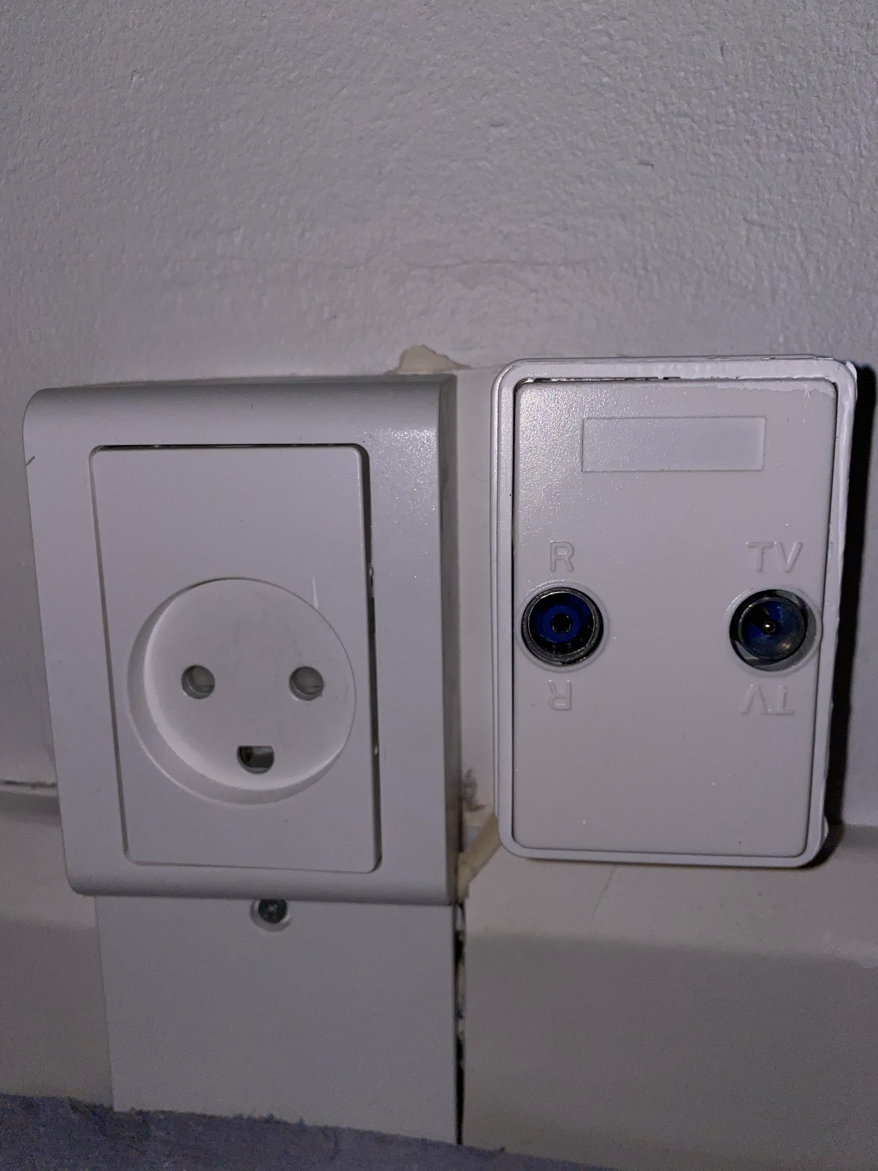

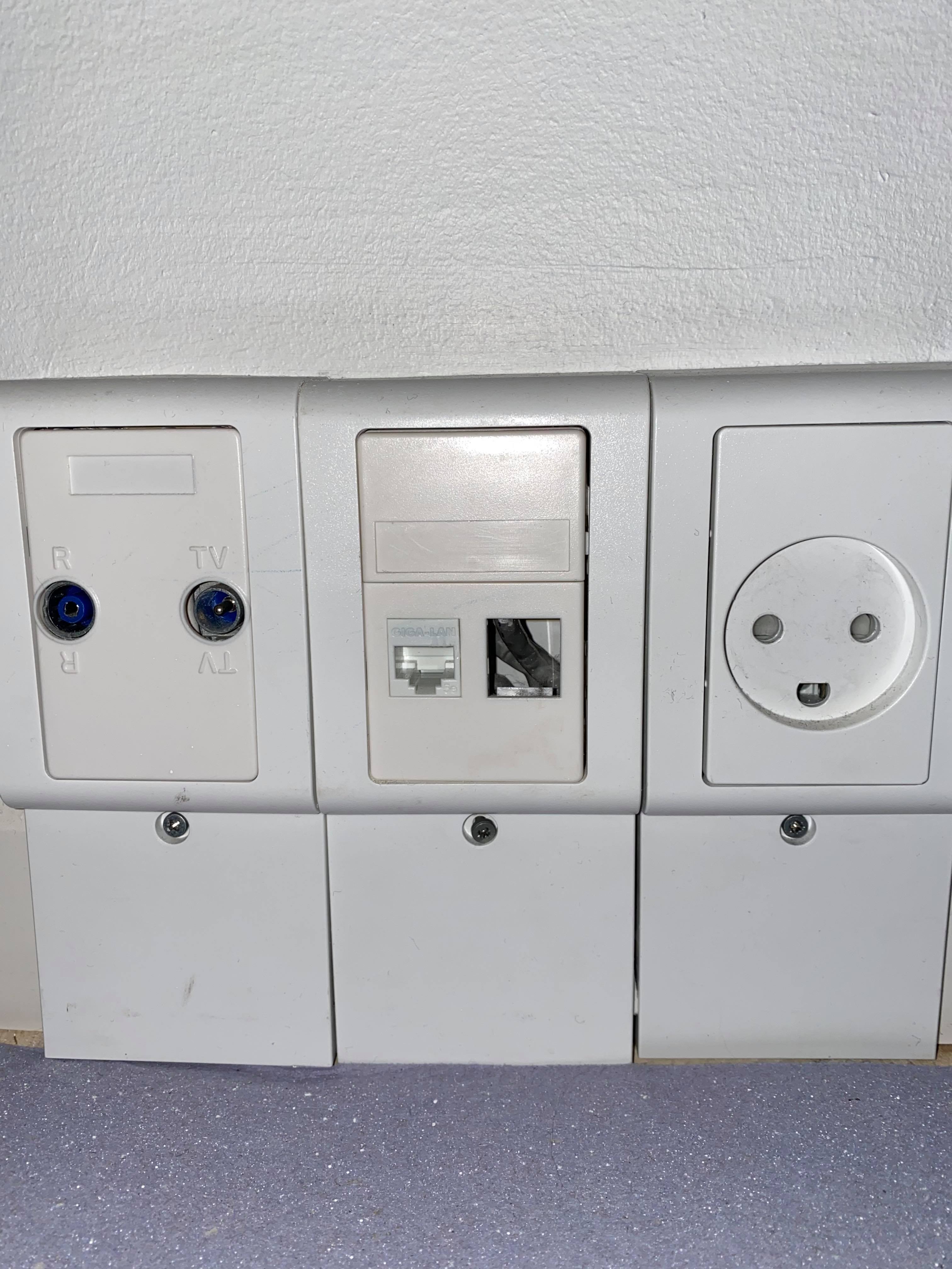

Patrick1998 skrev:Hej allesammen. Jeg har hørt fra både yousee og fastspeed at jeg ikke kan få internet fra dem da vi i min andelsforening får internet gennem telefonstikket og ikke fjernsynsstikket. Ved i noget om det?
Ja, du er rimelig fucked Billede du kan garanteret kun få 20mbit eller sådan noget.

Her er billederne af vores stik. Vil i give en vurdering om det er tv stik eller telefonstik?
