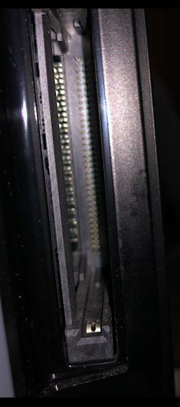

Har vedhæftet billede af stedet, hvor man indsætter kortlæseren.
Skærmbillede 2018-12-29 kl. 21.23.58.png (281.12 KiB) Vist 28406 gange

Så er du jo præcis ved CA modulet, og prøv at tage nogle billeder af slot og så om pins er bukket, hvis du uheldigvis har bøjet nogle ben derinde, evt læg billede op her, så andre kan se dem også, i tilfælde af du er usikker. Tror ikke dit CA modul er forkert, defekt jo, det sker jo, dog ikke 2 gange lige efter hinanden.
Har forsøgt at lægge billede op ovenfor. Har du nogen erfaring med kortlæseren længere oppe, som jeg linker til?

Tak, jeg trækker den med benene bøjet tilbage, synes ikke mere at se bøjet eller trykket ben mere.
Det hjalp lidt med lidt flere vinkler.
Desværre ikke flere gode forslag, udover om du tilfældigvis har flere tv skærme? Så har du nok også et CI slot i et andet tv, hvis det var? og kunne prøve dem du har der?
