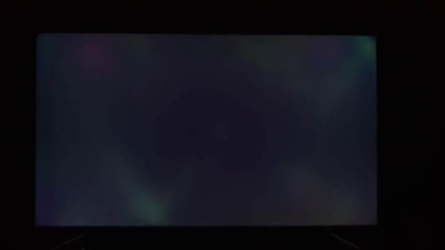

billede af lommelygte lys.
Tak for svaret.
Jeg har lige fundet et "midlertidigt" billede indtil jeg får taget nogle af min egen skærm i næste uge. Det er fra et tysk forum som jeg googlede mig til, inden jeg købte den.
Der er åbenbart flere der har samme problem, jeg kan dog ikke tysk
så brugte google-translate.
Jeg synes dog, at "lommelygterne" i min egen skærm er noget voldsommere end disse billede
Er der nogle der har noget kendskab eller info om dette problem?
http://www.hifi-forum.de/viewthread-144-9744.html <tysk forum.

Det er baggrundsbelysningen, som lyser op og det skyldes sandsynligvis, at der er for højt et tryk på de mange lag i panelet i ét punkt, så det er blevet klemt lidt for meget sammen. Der skal ikke så meget til før belysningen bliver inhomogen, så det er en af de ting man enten må acceptere eller bytte sig ud af.

Torben Rasmussen skrev:Det er baggrundsbelysningen, som lyser op og det skyldes sandsynligvis, at der er for højt et tryk på de mange lag i panelet i ét punkt, så det er blevet klemt lidt for meget sammen. Der skal ikke så meget til før belysningen bliver inhomogen, så det er en af de ting man enten må acceptere eller bytte sig ud af.Tak for svaret Torben. Hvis det er muligt at få samme skærm uden "et for højt tryk" vil jeg da helt sikkert forsøge at få en anden model? For det er meget tydeligt i mørke scener. Min 75x85c havde slet ikke det problem.

Det er i høj grad individuelt fra skærm til skærm. Du kan lige så vel få en model der er endnu værre.
