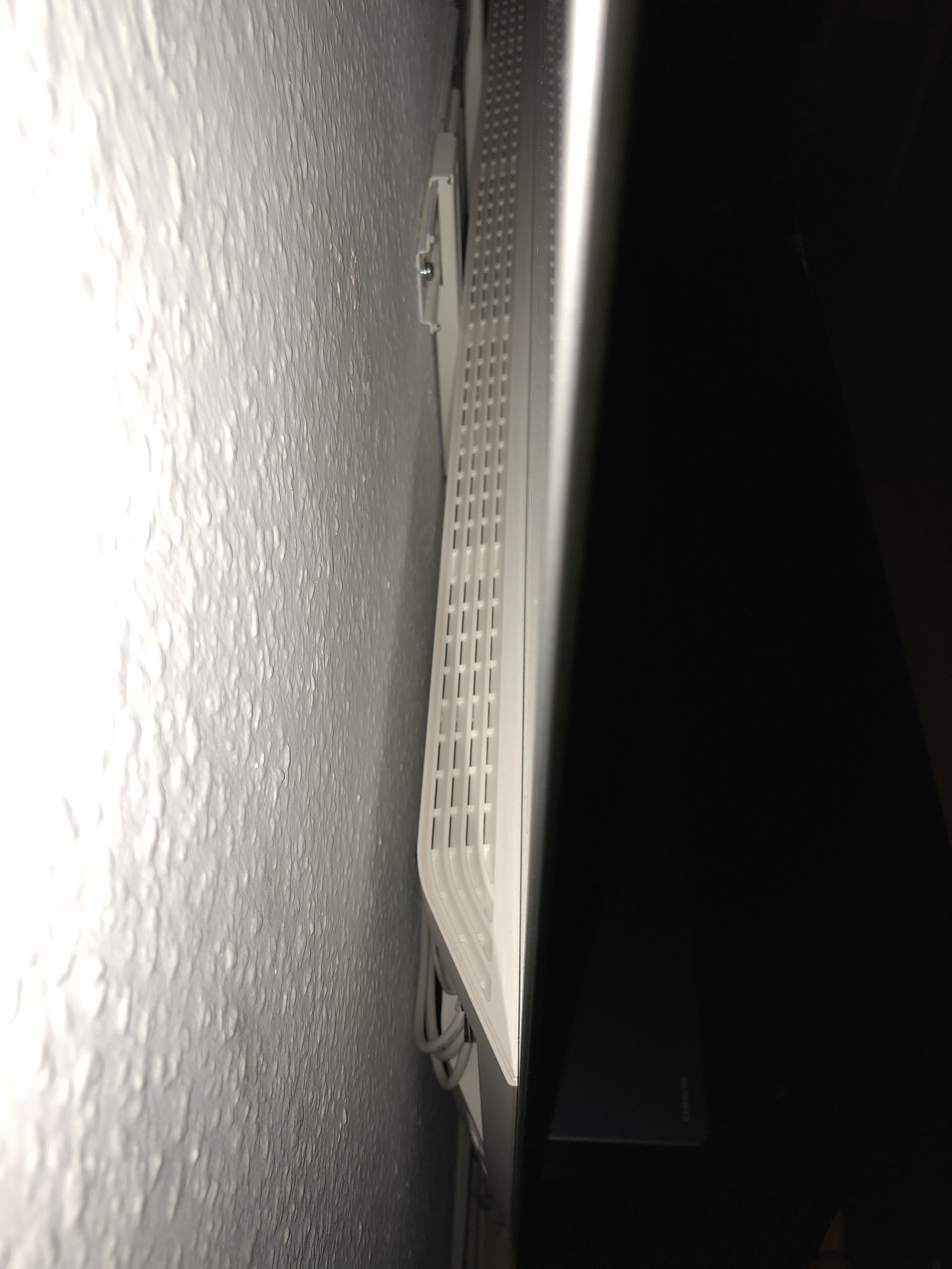

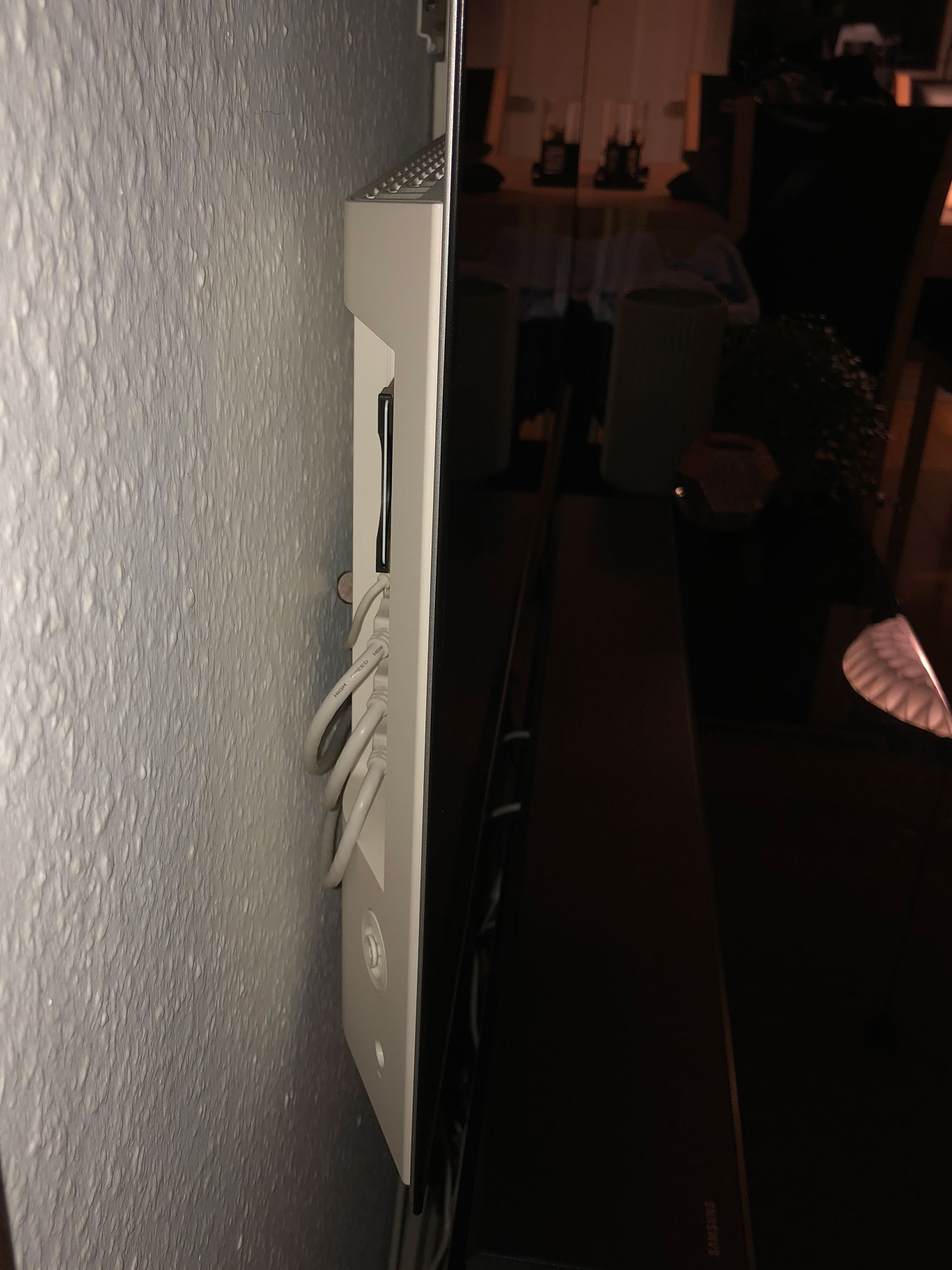

Jeg har været i samme problemstilling, hvor jeg skulle vælge mellem A1 eller LG C7/B7 og et af de vigtigste parametre var vægmontering, da det var et krav fra kæresten. Billedkvaliteten var nogenlunde det samme på begge skærme, så LG vandt på at være 4000 kr billigere (som jeg så brugte på en MS660 soundbar (kan anbefales selvom lyden på LG C7 er overraskende god) og et virkeligt velfungerende og hurtigt webos interface. Samtidig vurderede jeg også at A1 kom til at hænge for langt fra væggen.Overvejede også Philips, men har aldrig været specielt imponeret af deres fladskærme og synes at Ambilight er rent tivoli.
Jeg synes faktisk resultatet er ganske fint. Har brugt Vogels Thin 205 (malet hvidt) som gør at det kan hænge helt tæt på væggen og købt hvide HDMI og USB kabler for at minimere "rodet" set fra siden.

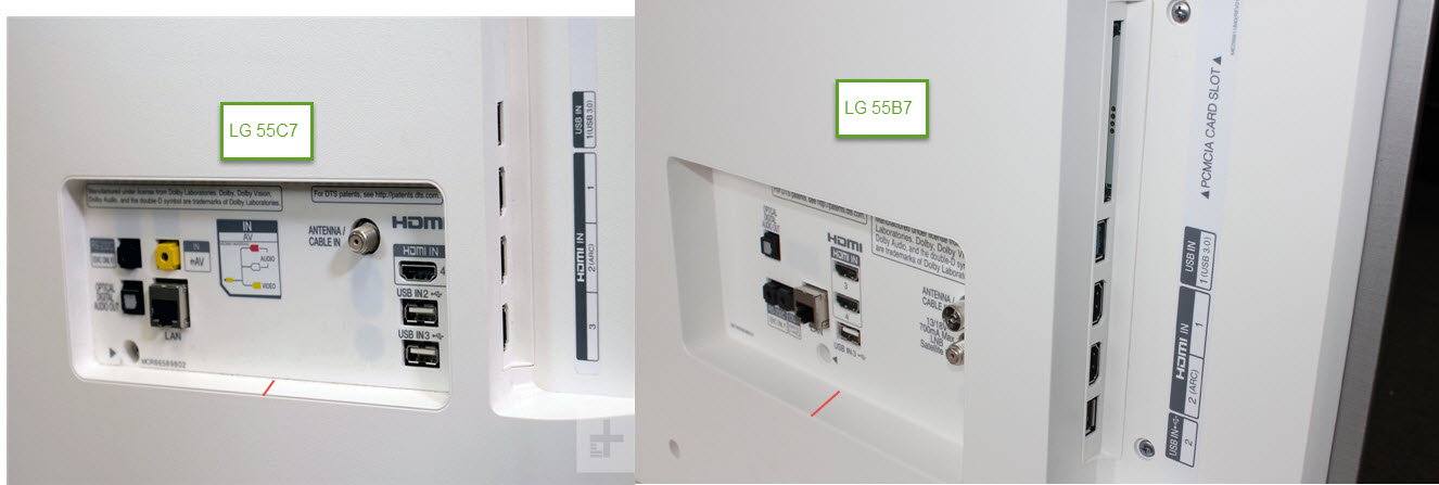

Var det et svar til mine observationer om forskel i tykkelse samt plads til stikkene?
Jeg talte ikke om selve TVets rammes tykkelse, men om den samlede specificerede tykkelse på henholdsvis 48.x mm (B7) og 46.x mm (C7).
Og der hvor jeg omtalte B7 som at have en fordel er dog, at stikkene er lidt mere forsænkede i bagsiden af TV-kabinettet på B7 end på C7.
Nedenfor er markeret ud fra to billeder jeg blot har fundet via Google:
