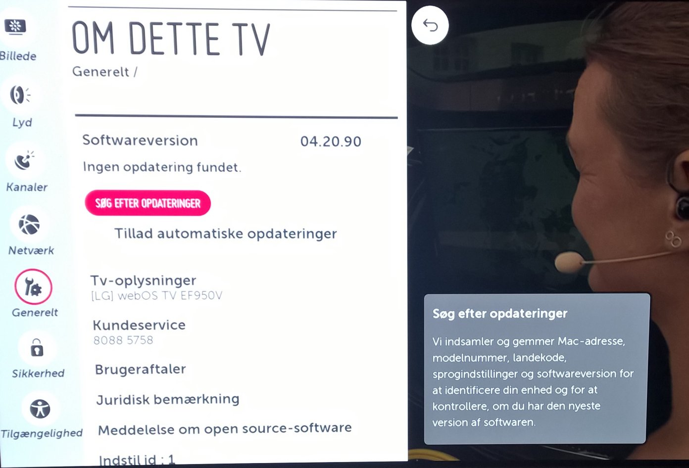

Af Turbo
#235044
Rasmus, det han laver der, er at snakke uden om - der er ingen informationer på siden "About" som han ikke har, tværdigmod.
Taget fra kassen TV'et var i:
55EF950V-ZA.AENZLJG
Alt efter punktum'et skal han ikke bruge, men nu får han ALT så han ikke kan kommer med flere uden oms snak, hehe ;)
Han ved også godt at dem solgt i EU hedder "-ZA" ;)
PS: Billedet er lige taget, som det ses stadig "Ingen opdatering fundet".
