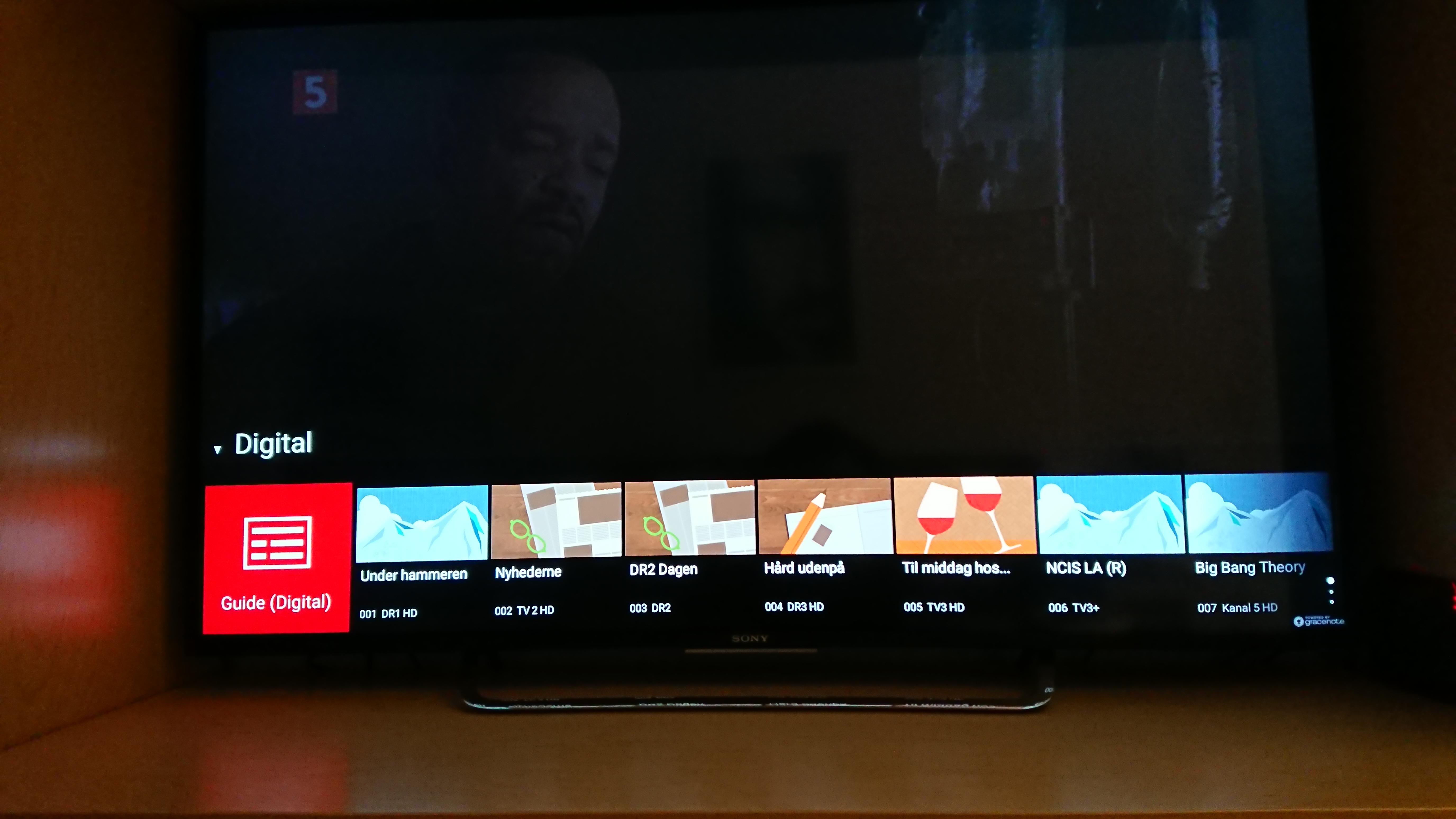

Er der nogen som har Discovery menuen ligesom min, kun tegning og ingen billeder fra igangværende udsendelse?
DSC_3193 (1).jpg (593.53 KiB) Vist 12486 gange
