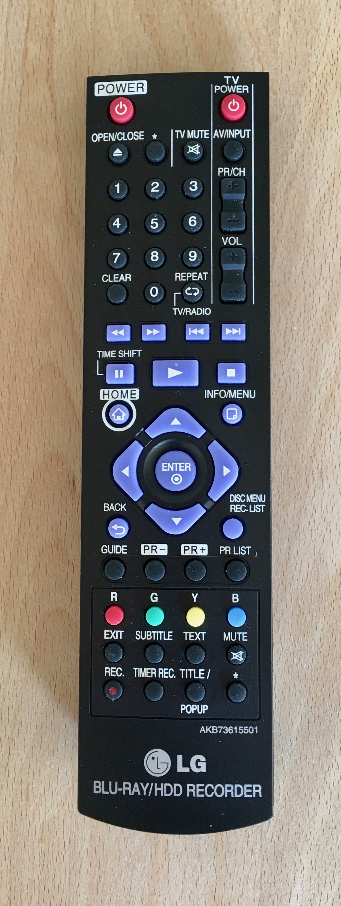

Hej Torben.
Jeg har lige siden november 2018, da mit Beovision 10-46 kort før sin 6 års fødselsdag “stod af” med et defekt panel, fulgt denne tråd - ER DU TIL B&O - MEN IKKE 100%”. Jeg er efterhånden bekendt med at de “nogle de skrappe drenge her på tråden” er Torben Rasmussen, Peter Pan og Millemis.
Jeg har haft stor udbytte af Peters tegninger vedr. BeoPlay Connection Hub og dens tilslutninger til BeoLab højtalere. Ud fra dem har jeg indkøbt PowerLink Split adapter til B&O - 1x han til 2 x hun Din-8 og tilsluttet mine 2 stk BeoLab 8000 og 2 stk. BeoLab 6000 til min BeoLab 2’s Power Link udgangsstik. Jeg har forbundet BeoLab 2’s Power Link’s indgangsstik med et Power Link adapter Rj45 til B&O’s Connection Hub’s stik PowerLink out. Et Optimal kabel forbinder Hub med mit LG OLED 55” C8 PLA. Da LG’s Magic Remote betjenes via RF signaler er der indkøbt en ny LG (AKB73615501) fjernbetjening som betjenes via IF signaler. Jeg har kontrolleret om fjernbetjeningen er IF styret ved at holde en hånd foran den, så kan den ikke kommunikere med TV’et, men ellers reagerer TV’et på lydstyrke op/ned , mute og tænd/sluk.
Der er foretaget en IR-indlæring af tre kommandoer (lydstyrke op, lydstyrke ned og mute) Hub’en har modtaget disse signaler ved at indikatoren har lyst grøn 3 gange og derefter konstant hvidt. Jeg har under TV’ets lyd indstillinger aktiveret “Sound Syn”.
Alt er kablet rigtigt idet der er lydsignaler fra alle højtalere, men lyd signalet er konstant. Skrues der op og ned på fjernbetjeningen vises der i højre side af skærmen at lydstyrken kan reguleres fra 0 - 100, men højtalerenes lydsignal påvirkes ikke, men er konstant.
B&O skriver i deres salgsannoncer:
BeoPlay Connection Hub.
Enkel tilslutning af TV.
Tilslut hvilket som helst TV til BeoPlay Connection Hub med optisk kabel. Det bliver ikke nemmere.
Jeg er tilsyneladende en “sinke”, eller hva ? Det fungerer i hvertfald ikke hos mig.
Med denne LG Fjernbetjening (AKB73615501) prøver jeg at kommunikere med B&O's Connection Hub ved en IR-indlæring af fjernbetjeningen med tre kommandoer (lydstyrke op, lydstyrke ned og sluk lyd)
7. AKB 73615501.jpeg (1.18 MiB) Vist 3484 gange
Af Viggo Helbo

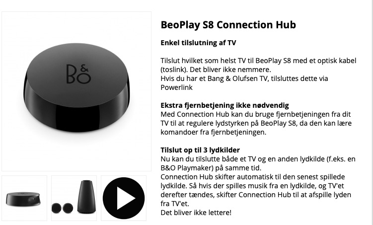

Kære B&O
Det er altså letter sagt end gjort!
B&O Connection Hub Salgsannonce
Skærmbillede 2019-03-25 kl. 09.02.00.png (134.05 KiB) Vist 3047 gange
Af Viggo Helbo
#295216
Kære B&O.
Det er altså .....lettere sagt end gjort
Salgsannonce  / B&O Connection Hub
Skærmbillede 2019-03-25 kl. 09.02.00.jpg (93.49 KiB) Vist 3047 gange

Hej Viggo. Skal det forståes sådan at der er fin lyd, blot kan den ikke justeres? Du kan prøve at par hurtige ting for at se om de hjælper. At tilslutte f eks dine 2 beolab 8000 direkte i powerlink out splitter på connection hub og på den måde udelukke at det er beolab 2 der ikke lader lydstyrken ændres. At lære connection hub volumen fra en anden fjernbetjening, evt fra soveværelse tv, familie, nabo eller hvor du nu kan låne en anden fjernbetjening. Og på den måde udelukke at det er LG fjernbetjening den ikke vil arbejde med.
Jeg har selv en connection hub som dog ikke er tilsluttet endnu. Men som du selv er inde på burde det være meget simpelt at få til at virke, men måske der går noget galt når signalet går i beolab 2 og ikke direkte i højttalerne.
