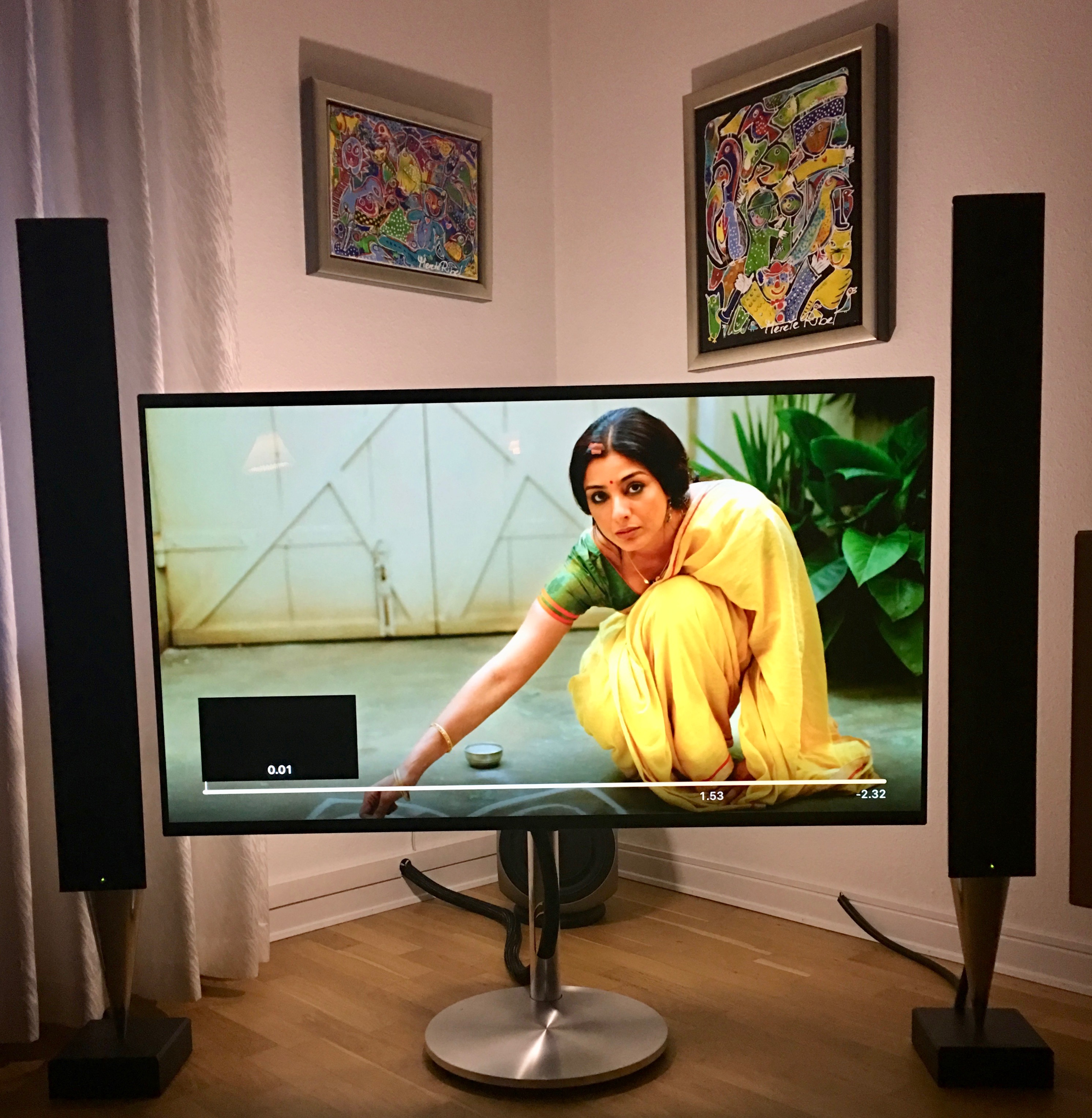

Nyt LG Oled 55" C8 uden HDMI 2.1 og eARC, men til den halve pris. Venter og ser hvad der kommer af nyt fra B&O, så kan jeg altid næste år købe et LG Oled 55"C9 til måske samme pris.
1. Nu LG 55C8.jpeg (1.48 MiB) Vist 3322 gange
Så blev mit nu 6 år gamle Beovision skrottet. Et nyt LG OLED 55” C8 PLA er monteret på BV10-46’ gulvstander. Bag på er monteret et ATV 4K, Hue Phillips lys samt en B&O Connection Hub så dioden lige er synlig under skærmen. Da den medfølgende Magic fjernbetjening er RF styret er der indkøbt en ny LG fjernbetjening AKB 73615501. Lydreguleringen op/ned, mute samt tænd/sluk virker sammen med TV’et, holder jeg hånden foran fjernbetjeningen sker der intet, så den må med sikkerhed være IR styret.
B&O Connection Hub lader dig justere lydstyrken via IR-indlæring af fjernbetjeningen med tre kommandoer (lydstyrke op, lydstyrke ned og sluk lyd). Hubben lyser grønt når den har modtaget kommandoen.
Alle tre kommandoer ( sluk lyd = mute) har lyst grønt og dioden har derefter lyst konstant hvidt, der er lydsignal i alle 5 højtalere Beolab 2, 2 stk. Beolab 8000 samt 2 stk. Beolab 6000, men ingen mulighed for at justere lydstyrken. Er der nogen der kan hjælpe med at få lydstyrken aktiveret.

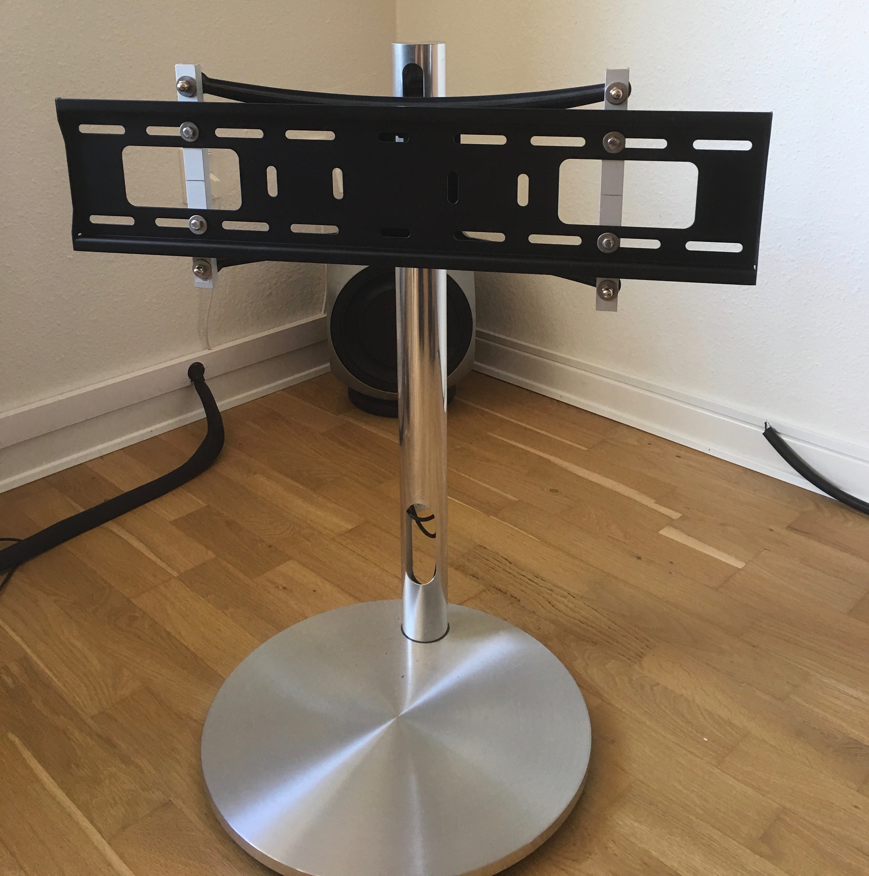

Stand klar til montage af et non - B&O
3. Beslag på stand.jpeg (1.41 MiB) Vist 3321 gange
Beslag monteret på gulvstand fra Beovision 10-46- klar til et LG OLED 55" C8.

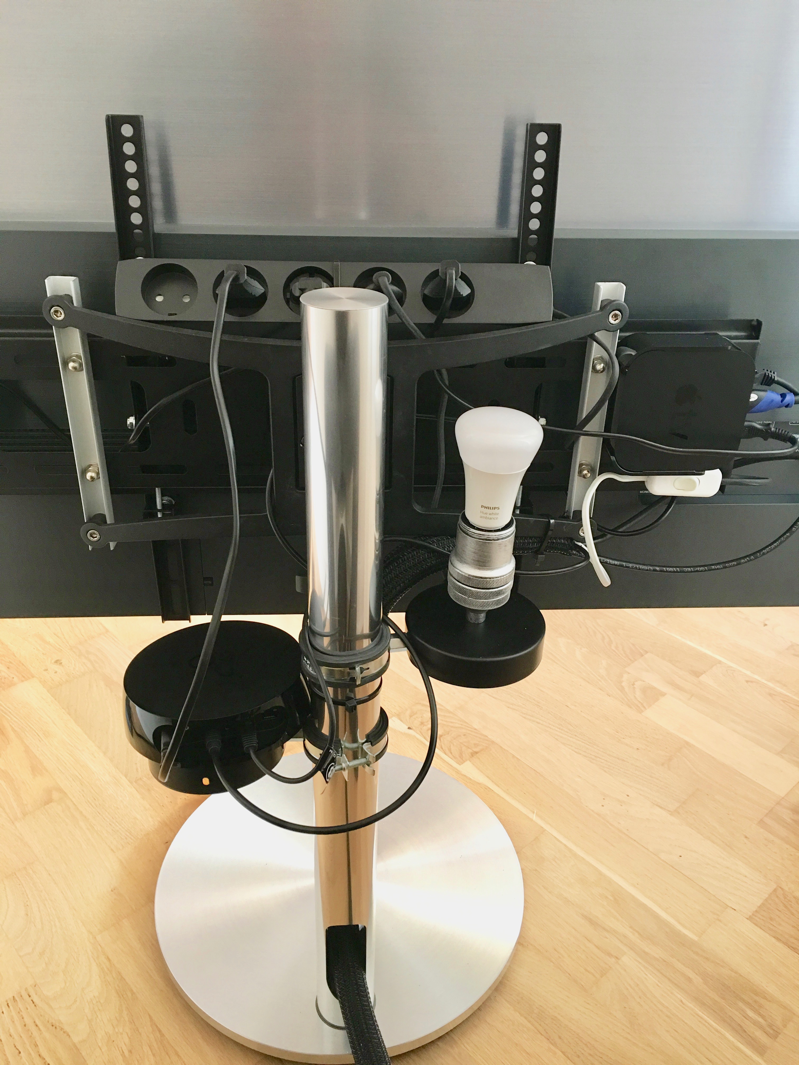

Bagsiden af mit LG OLED 55" C8
5. Bagside LG C8.jpeg (1.87 MiB) Vist 3321 gange
Bagsiden af mit LG OLED 55"C8 med ATV 4K, Phillips Hue lys samt B&O Connection Hub

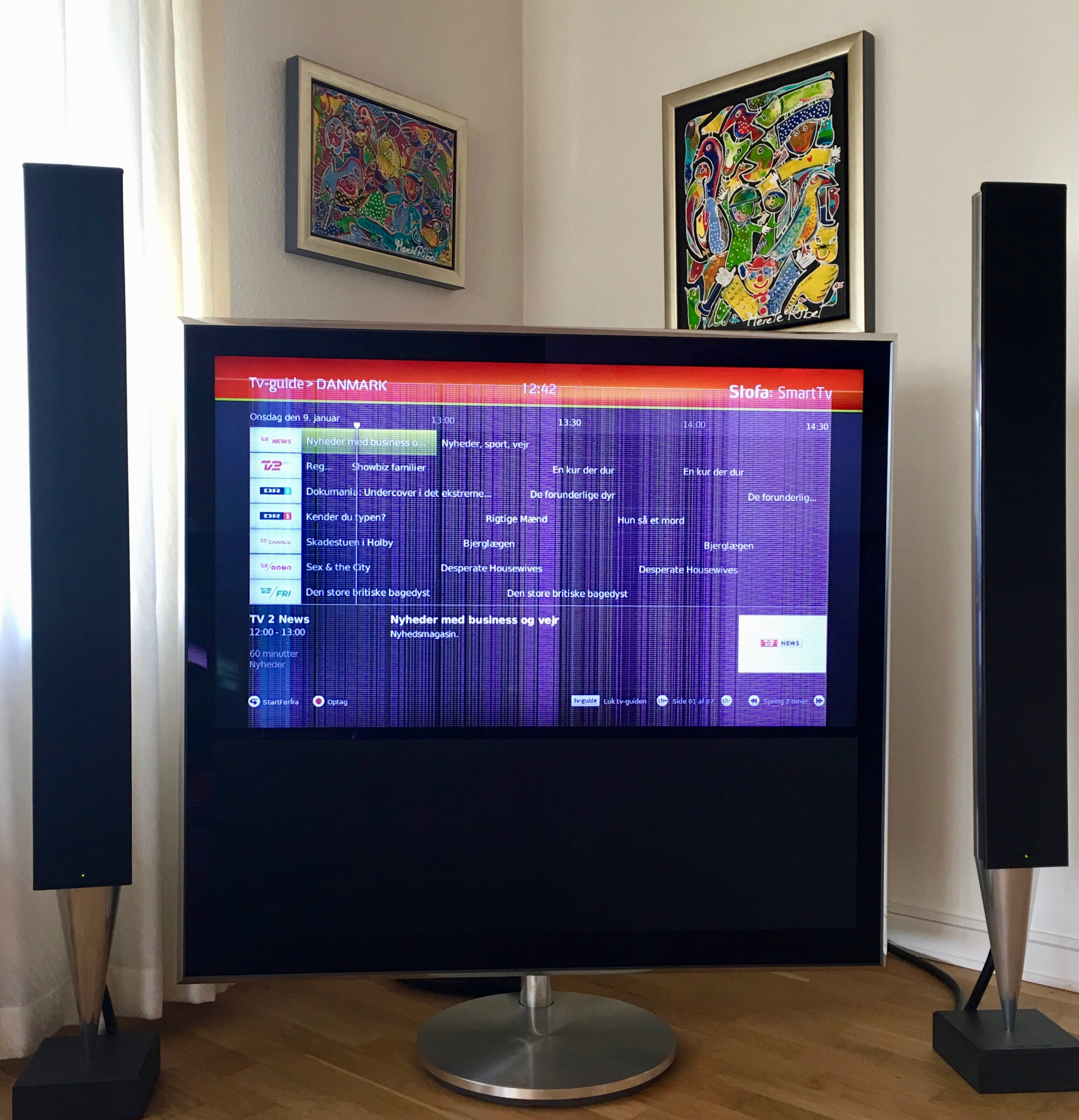

Beovision 10-46 med defekt panel
2. Før BV 10-46.jpeg (1.79 MiB) Vist 3321 gange
Farvel til mit nu 6 år gamle Beovision 10-46
