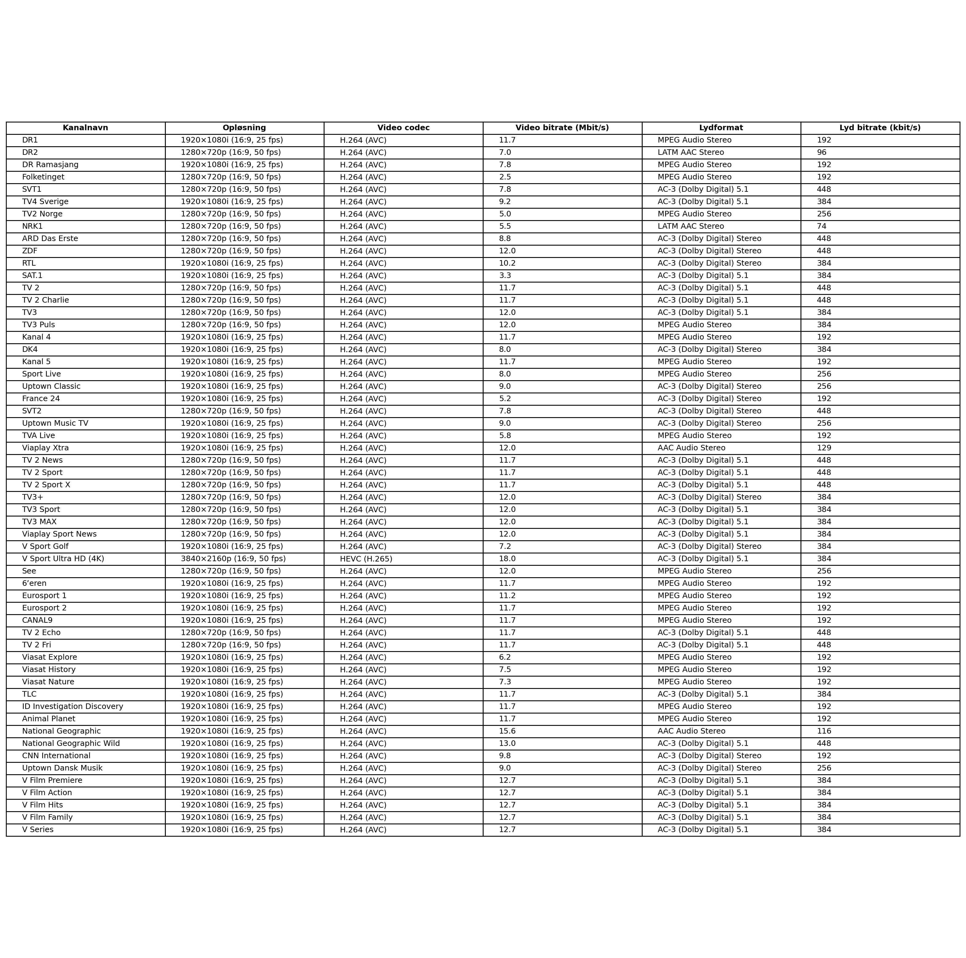

Jeg har lavet bitrate målinger på 57 kanaler fra Waoo TV DVB-C
Alle målinger er lavet 03-02-2026
Jeg tager forbehold for fejl!
Alle hjemmesider må bruge mine billeder med data på, hvis de har lyst.
Til alle dem der går op i bitrater, så kan i nu tjekke ud om Waoo tv er noget for jer.

Rasmus Larsen skrev: 17 jun 2024, 14:50 Så har de efterhånden fået trukket V Sport Ultra HD ned i 18,43 Mbps, men naturligvis med HEVC kontra de andre i MPEG4.
Jeg vil dog stadig mene, at live-4K bør have højere bitrate.
Som du selv skriver, så er det HEVC, og derfor en anden code, som måske gør de ikke behøver at sætte bitrate højre.
Men jeg tror waoo modtager signalet, som Viasat nu udsender det, tror ikke de laver om på bitrate de modtager fra Viasat.
Af perstærk
#359350
HEVC-sporet på V sport UHD hos Yousee ligger på ~15,3 Mbit/s (fast bitrate).
Yousee omkoder altid, så kanalerne passer ind i nettet (DVB-C). V sport deler frekvens med fire andre kanaler. De skal deles om ~50 Mbit/s.
Af perstærk
#359356
DVB-C er kabeltv-nettet. Hver frekvens i antennekablet har en fast kapacitet, som der ikke kan ændres ved. Hver frekvens bærer x antal kanaler. Yousee er nødt til at sikre sig, at kanalerne ikke overskrider denne kapacitet.
