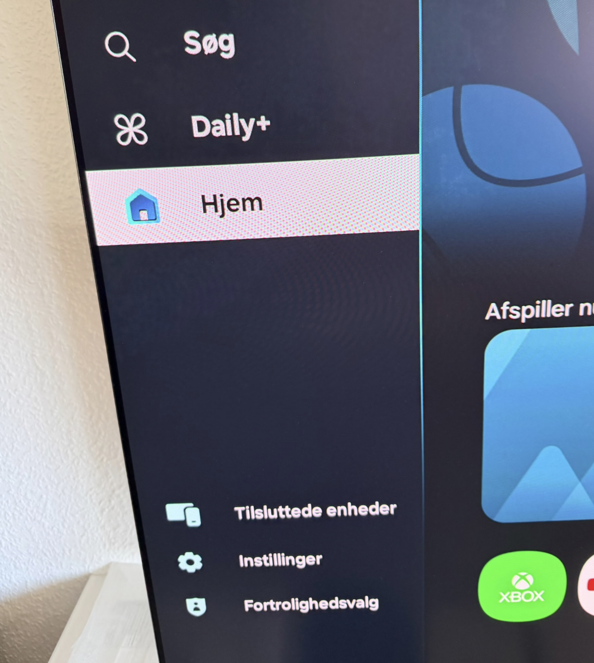

Har fået købt mig en Samsung S95H 65", men kan ikke finde Art Store - Ambient Mode er også lige blevet fjernet kan jeg se.
Har I andre Art Store?

Der er tilsyneladende en bug i de seneste opdateringer af S95H, der får menupunktet til at forsvinde.
Mulige løsninger skulle være en reboot, hvor man holder Power nede i 5 sekunder - eller en reboot af Smart Hub'en (i support -> enhedspleje -> selvdiagnose).
Nogle har også fået adgang ved blot at sige "Art" i mikrofonen på remoten (muligvis "Kunst" med dansk sprogindstilling).

Grunden til, at du ikke kan se menuen »Art« på din skærm, er, at din model (TQ65S95HFTXXC) er et Samsung OLED S95H-flagskibs-tv, mens de dedikerede funktioner »Art Mode« og »Art Store« udelukkende findes i The Frame-tv -serien.

Da Samsung præsenterede Louvre-kollektionen i Art Store for 1 måned siden: skrev de bl.a. -
"... Compatible 2026 models include Micro RGB, OLED, Neo QLED, Mini LED, The Frame, The Frame Pro and The Movingstyle. Availability of Samsung Art Store may vary by model... "
De skriver så også (lidt kryptisk?) i samme meddelelse:
"[4] Samsung Art Store is available only on select OLED models: S95H globally and S99H in Europe."
Andre steder kan man læse, at S95H i USA er samme model som S99H i Europa, men om det passer ved jeg ikke. S99H har Art Store iflg. Samsung.dk
