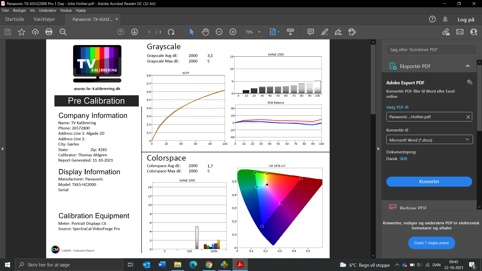

Se her:
Det er fra en Panasonic HZ2000 OLED skærm, som du sikkert ved, deres topmodel :)
Panasonic TX-65HZ2000 Pro 1 Day før kalibrering.png (272.84 KiB) Vist 13410 gange
Panasonic TX-65HZ2000 Pro 1 Day efter kalibrering.png (270.33 KiB) Vist 13410 gange

Blackspot4200 skrev:Det er desværre på ingen måde korrekt ;)
Se her:
du opgiver ikke hvilken profil der er tale om ;-) men bortset fra det så er der også en forskel på det som man kan se på papiret og med sine egne øjne - og den forskel den er aallttt for lille i 99 ud af 100 tilfælde (kan på ingen måde forsvare brug af så overdrevet mange penge) - det er dit job og du ved det godt selv ;-) men det er jo klart at du beskytter din forretning :-)
Af Blackspot4200
#335740
Det står under hvert billede at det er Professionel 1 billede profilen som der er blevet kalibreret ;)
Og ja naturligvis forsvarer jeg min forretning :) især når jeg ser hvad jeg mener er klar misinformation, en dE afvigelse fra 5.0 til 1.6 er bestemt synlig med det blotte øje ! Også for det utrænede øje :)
