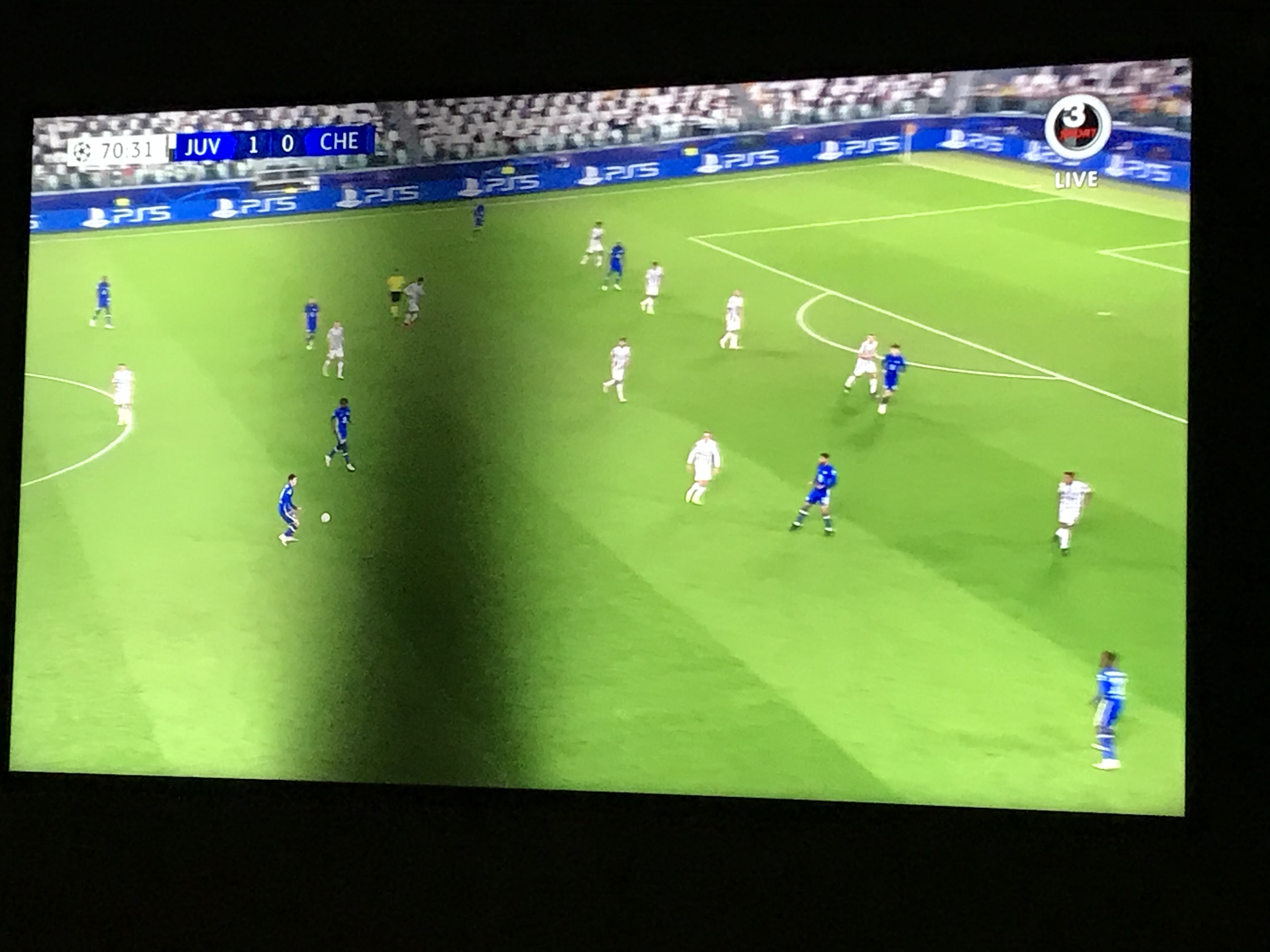

Mit TV har fået en mørk skygge i en lodret stribe af skærmen. Da den først kom, flimrede/blinkede den når jeg tændte TV'et, men nu er den der permanent. Hvad kan det være?
Billede vedhæftet.
Det er et Samsung UE49NU7105, hvis det har nogen betydning.

Med forbehold for, at jeg ved meget lidt om tv-teknik, så er min første tanke, at det er en del af kant-belysningen, som er stået af.
Har selv et Samsung-tv, som har noget lignende dit, men dog ikke i nær samme grad.
Hvor gammelt er tv'et?

steadi skrev: 29 sep 2021, 22:51 Med forbehold for, at jeg ved meget lidt om tv-teknik, så er min første tanke, at det er en del af kant-belysningen, som er stået af.
Omkring 3 år går vi vel ud fra?
Lige der hvor garantien er udløbet. Der er ikke meget andet end at kræve pengene tilbage , da produktet burde kunne holde i mange flere år.

Fejl i baggrunds belysningen
Er ret sikker på du ingen hjælp får fra Samsung.
Samsung lavede dårlige serier år tilbage. Men de nyere lider ikke under det samme.
Alt elektronik kan gå i stykker. Du har bare været uheldig

Meget almindeligt. Eller skulle jeg sige: Ikke et ukendt fænomen?
https://us.community.samsung.com/t5/4k- ... -p/1485859
Aldrig nemt at sige, hvor stor risikoen er, når man kun hører fra dem, der har problemet og ikke de sikkert langt flere, der aldrig oplever det.
For lige at spare din tid: Der er mange #MeToo-indlæg i tråden, men ingen, der indikerer, hvad problemet måtte være.
Her er nogen, der selv - med succes - har fået løst problemet i stedet for blot at klage deres nød på Samsungs forum:
https://www.ifixit.com/Answers/View/540 ... adow+issue
Og i svaret linkes der til en detaljeret gennemgang af løsningen (dog ikke samme model, men samme fejl):
https://www.ifixit.com/Guide/Samsung+Te ... ent/133141
Som jeg læser det, så gør man mere skade på TV'et, hvis man holder det tændt efter problemet har vist sig første gang.
Hvis du ikke kan få det lavet under garanti eller udvidet forsikring og du ikke selv har tid og lyst til at prøve at lave det selv, kan det ikke betale sig at få det repareret.
