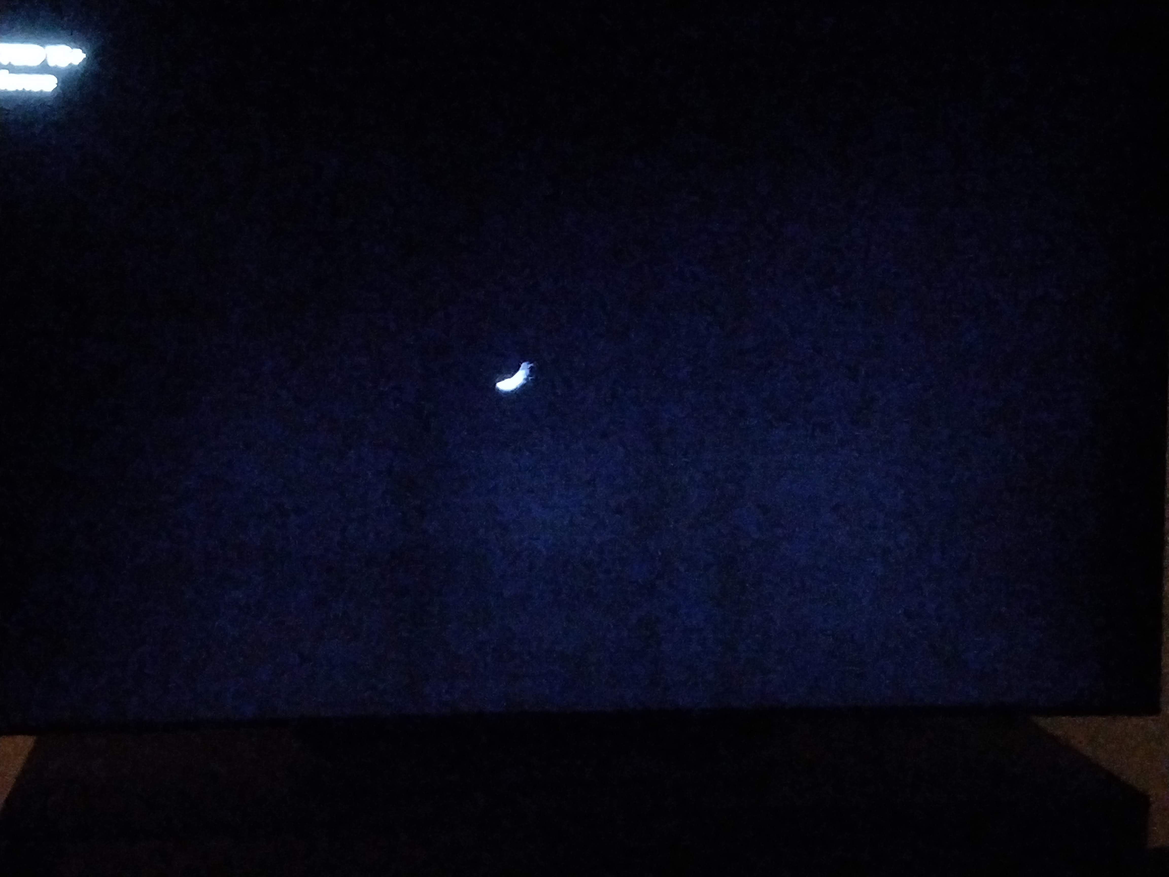

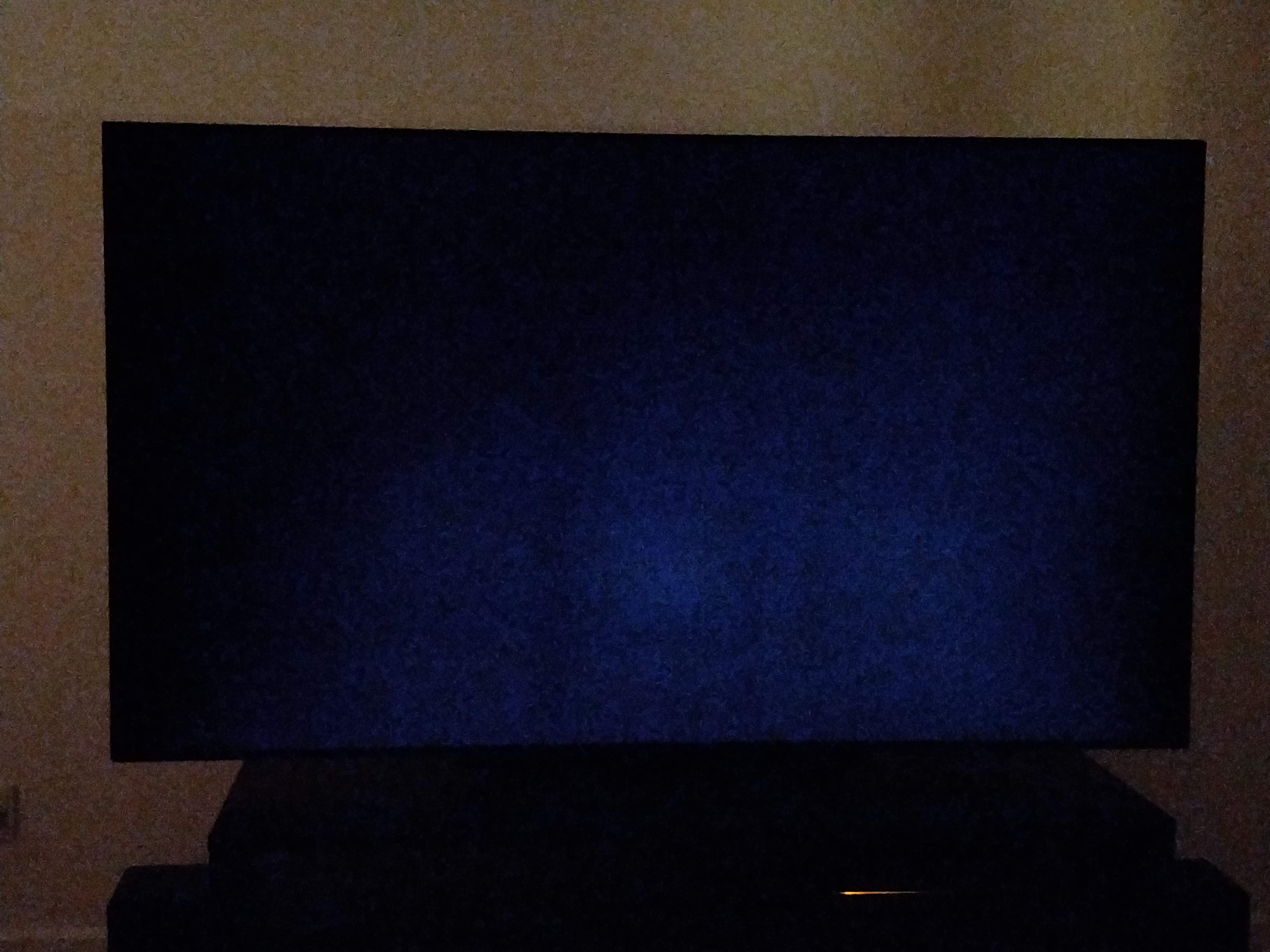

Hej med jer,
Jeg har lige købt en LG OLED65B9 (kalibreret).
Billedet er super lækkert når jeg ser Netflix, HBO, Viaplay etc. via Chromecast eller min PS4, men ligeså snart jeg bruger den indbyggede app, bliver de sorte ikke helt sorte. Tværtimod ligner det ligepludselig at der er både clouding og ghosting forneden (se billeder).
Er der nogle der kan svare mig på hvad det er, om det kan fjernes vha. insdtillinger og om jeg skal være bekymret?
På forhånd tak.
Mvh.
Jonas

Det kunne godt tyde på en forkert indstilling, så det er vel bare at tjekke, hvad de har sat det til, da de "kalibrerede" det?
Det er ikke TVét, det er galt med, da du jo skriver, billedet ikke fejler noget, når der er tale om eksterne enheder.
Husk at evt. indstillinger kun gælder på den indgang, der er valgt...
#308241
De kalibrerede indstillinger er ikke kopieret til apps på LG tv, så det skal du nok forsøge for at sikre det virker. Power lægger dem kun på en indgang, du skal selv kopiere til de andre indgange på LG tv.
Og så ligner de fejl komprimering/streaming kvalitets issues og ikke skærmbillede problemer.

Jeg tror jeg fandt problemet. Det lå i kalibreringen (se forneden). Når jeg sætter Brightness op over 50, opstår det mere og mere. Dernæst opstår det svagt når jeg ændrer White Balance lav værdi Blå fra 0 til 7.
Kan det virkelig passe de har fejlkalibreret?
Kalibreringsværdier:
Billedprofil: Technicolor
Energibesparelse: Fra
Gælder alle input: Ja
- OLED Lys: 78
- Kontrast: 75
- Lysstyrke: 61 (Skruer jeg ned på 50 forsvinder det meste af artefaktet)
- Skarphed: 10
- Farvetone: 0
Ekspertbetjeninger:
- Dynamiskkontras: Fra
- Superopløsning: Fra
- Hele farveskalaen: Automatisk
- Farvefilter: Fra
- Gamma: 1886
Hvidbalance
- Farvetemperatur: Varm1
- Metode 2 Point
- Mønster: Ydre (kunne ikke finde denne i menuen)
Lav værdi:
- Rød: 3
- Grøn: 0
- Blå: 7 (skruer jeg denne på 0, og Lysstyrke til 50, forsvinder artefaktet)
Høj værdi:
- Rød: 25
- Grøn: 0
- Blå: -8
Mvh.
#308257
De har i den grad fejl kalibreret den her skærm !
Jeg formoder det er i Power den er købt ?!
Kontrast på 75 er sat for lavt, den skal stå på 85.
Lysstyrke på 61 er alt alt for højt, skærmen er helt automatisk degraderet til en LCD med den værdi sat så højt, alt over 52 ødelægger sort niveauet.
Derudover så ødelægger det også sort niveauet hvis den “lave” del af hvidbalancen ændres med positive værdier, der bør kun indtastes negative værdier (Rød -3 og ikke f.eks Rød +7)
Havde man benyttet sig af farvetemperatur indstillingen på Varm2 i stedet for Varm1. Så havde man været tættere på målet fra start af.
Det beviser også bare at Power ikke benytter sig af de ellers fine kalibrerings muligheder som LGs 2018-19 modeller ellers understøtter (3D LUT AutoCal)
Så konklusionen på den her “kalibrering” eller forsøget derpå, den er at billede kvaliteten havde været bedre hvis de slet ikke havde rørt ved skærmen i første omgang.
