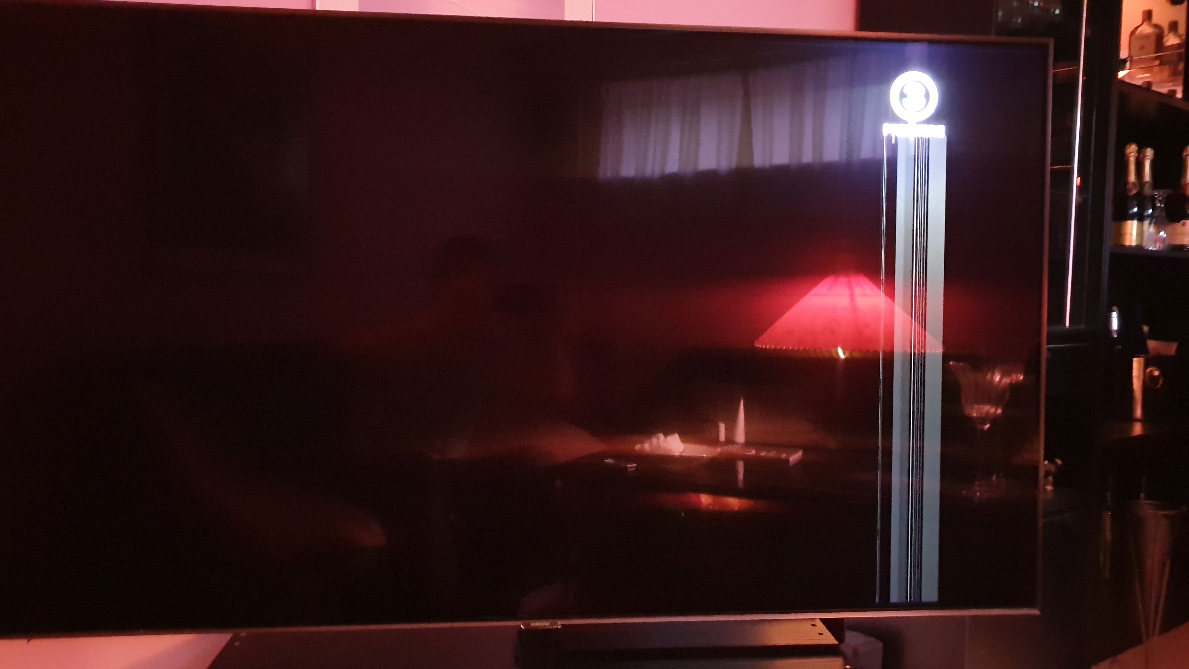

Hej igen,
Jeg købte et qe55q9fn i dag, og har indtastet kalibrerings indstilling, som jeg har fundet på rtings. Det hele ser smukt ud... MEN.....
Jeg har også koblet min Samsung F8500 harddisk recorder til via HDMI1, og havde optaget en tv3 udsendelse, hvor der var en del fade-downs / fade-ups af billedet (indbygget i udsendelsen), hver gang der skulle ske noget nyt. Det er jo meget normalt, at man fader imellem scener.
Det jeg så opdagede var, at ved ned-fade til sort, at der var en del streger på billedet, vertikalt neden under TV3 logoet. Som om, at logoet gjorde et eller andet ved zone baggrundsbelysningen (har vedhæftet billede, så man kan se det!). Det forsvandt så, når billedet fra soort fadede op igen. Jeg har kun set det på HDMI1, på denne ene udsendelse. Men jeg er 100% sikker på, at det ikke er indbygget i udsendelse, at det er TV'et som laver det.
Er det en fejl, og så en ombytter af TV'et, eller er det måske relateret til noget zone software styring på netop denne udsendelse, da jeg ikke har set det på andre udsendelser?!
Se venligst billederne jeg har vedhæftet....
Vertical logo streger
#302444
Det ser ud som om, at det er TV3 logoet der fremkalder noget mysisk baglys fnidder. Jeg er bare i tvivl, om det er et software problem, der ikke løses med en ombytter?!

Tak for svaret. Firmwaren blev opdateret i går med seneste version, inden jeg gik i gang med at rode med menuerne. Jeg tjekkede også HDMI2, hvor problemet er det samme. Og kablet burde være i ordentlig kvalitet, og har virket fint i en årrække, fra mit gamle ES8000 og så til F8500 recorderen.
Jeg har også prøvet, at pause billedet mens stregerne er på billedet, og så slå billedfunktioner fra/til i menuen. Det fjerner desværre ikke stregerne.
Nu vil jeg prøve, at finde den damme udsendelse via Yousee tv app'en, og så kører samme scener der. Se om de samme streger er på billedet via Yousee app'en. Man kan så udelukke, at det er et HDMI problem, hvis stregerne stedig er der. Hvis ikke, så kunne det være et HDMI / bundkort problem.
Jeg skal bare hurtig have fundet ud af hvad jeg skal gøre, eftersom jeg måske så kan få et ombytter TV, og tjekke det. Det er godt nok ikke en DOA model, men måske Elgiganten bytter det hele med andet nyt alligevel. Jeg er ikke så meget for hvis de vil reparere på Tv'et, nu hvor jeg købte det i går.
Men lad min nu se, jeg kikker noget mere på det i dag, ser om jeg kan finde problemet på andre udsendelser.
EDIT:
update.... jeg skulle se formel1 her i eftermiddag, hvor et nyt zone baglys fænomen så dagens lys. Ved nogle scener, der pulserede baglyset i billedet. SÅ snart der så blev skiftet til en ny billed scene, så stoppede det, og billedet var normalt igen. Meget mystisk.
Indtil videre, hvad jeg har fundet af problemer:
1.
Vertikale og horisontale mytiske strenge i billedet, når en billedscene fades ned til sort baggrund (hvor stregerne fremkommer, trukket ned fra oplyste kanal logoer). Når ny billedsekvens fader op, så forvinder det igen.
Jeg er 100% sikker på, at det er baglyset zone styringen som spiller ind her.
2.
2 linjers undertekster, kan have forskellige kontrast/brightness. Forstået på den måde, at hvis der er sort bjælker foroven og forneden i billedet, og så den ene linje undertekst skærer hvor der er billede, så er den linje fuldt oplyst. Hvor i mod den nederste undertekst linje står i det hel sorte område, og er derfor dimmet mere end den øverste linje. Meget mærkeligt at se.
Og ja, undertekster fade generelt noget op og ned i lyset, hvilke er lidt for aggressivt at se på.
3.
Fandt et problem i dag hvor jeg ville tænde for min Samsung F8500 recorder, via den nye One Remote fjernbetjening. Det kunne jeg ikke, af mystiske årsager. Så jeg måtte tænde på min F8500 fjernbetjening, hvorefter der var mystisk HDMI 1 flimmer på skærmen. Så slukkede jeg F8500, og prøvede så at tænde den igen på One Remote, hvor det ny virke fint nok, og flimmeren var væk?!
4.
Ja, og så det nyeste problem, med zone baglys flimmer på skærmen ved nogle billedscener.
Alt i alt er det hele faktisk relateret til min HDMI tilslutning af min F8500 recorder. Min recorder, som virkede perfekt via sammen HDMI kabel på mit gamle ES8000 tv. De kunne være en HDMI defekt på one connect boksen, men måske også et chipset kompatibilitets problem, mellem min ældre F8500 og det nyere q9fn.
Jeg ved det ikke, men der skal ikke opstår ret meget mere, så bliver det afleveret. Jeg er stadig lidt i tvivl hvad jeg gør :-)

Update:
Samsung vil prøve at overtage tv'et via en remote connection, se om de kan se noget mystisk ud af det. Problemet er bare, at det problemer jeg har, er periodiske. Stort set næsten altid noget skidt med periodiske problemer, som kun viser sig engang i mellem.... jeg hader periodiske problemer :-)
Dog har jeg som sagt optaget video, taget billeder af skærmen, når Samsung recorder problemerne har været der. Hovedsageligt er det HDMI input fra min ældre Samsung F8500 recorder der driller. Det kan være kompatibilitets problemer mellem HDMI chipsets. Men det får du ikke Samsung til at erkende.
Skal jeg beholde det / skal jeg leverer det tilbage igen, that's the question?!
Overvejer OLED, da Q9FN baglyset også nogle gange har sit eget liv. Hvor undertekster og andre objekter på skærmen, mv. dimmes underligt.
