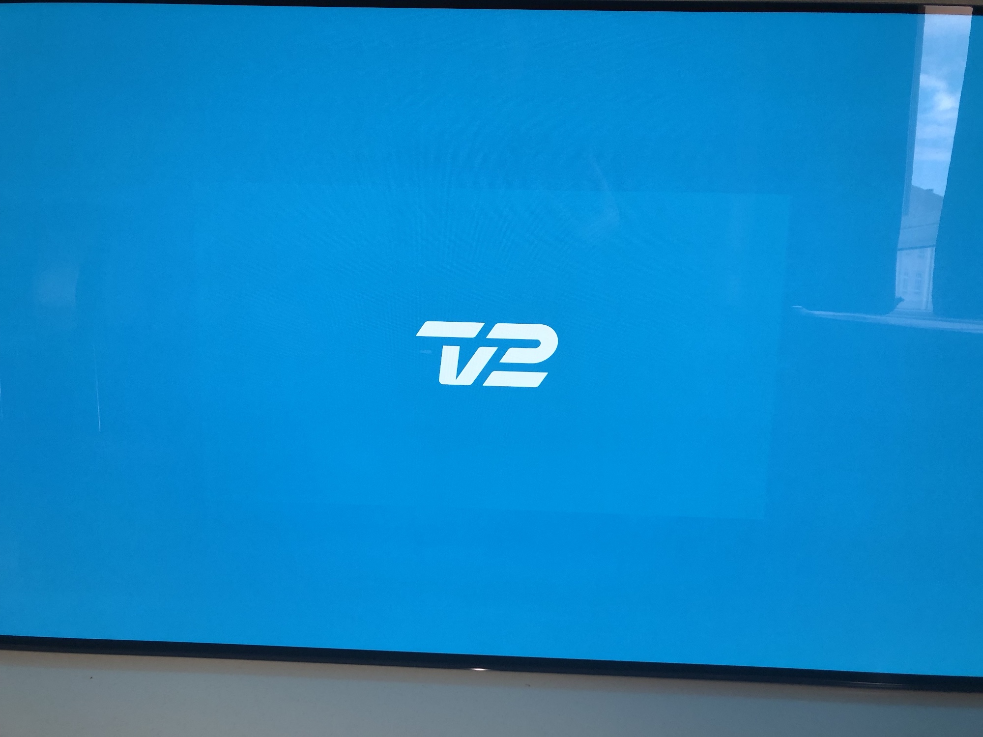

#273216
Altså jeg har 55" modellen med DV software. Har Stofa direkte i tv. Jeg har ikke lagt mærke til om skærmen bliver mørkere efter tid, men billedet er virkelig mørkt på TV2 ultra HD, jeg kan se den er på HDR i billede indstillinger, men jeg synes faktisk billedet ser meget kedeligt ud i forhold til TV2 hovedkanalen. Men som andre også skriver, så ved jeg jo ikke hvordan det "burde" se ud, så svært at bedømme... Men jeg må sige at jeg er skuffet, efter alt det hype om HDR og så ser det såå mørkt og kedeligt ud ?
Jeg skal lige tilføje at det er samme problem på Viasat ultra HD hvor billedet også er markant mørkere end tilsvarende billede på f.eks 3+
