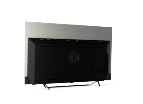

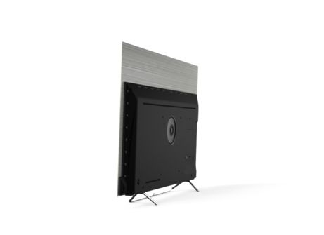

Designmæssigt skæmmes begge af de store elektronikboks på bagsiden, men det ultratynde design er alligevel imponerende. Philips har stik, der vender den rigtige vej, hvilket er et stort plus, hvis tv'et skal væghænges. LG B7 har to HDMI-porte, der vender ud mod væggen, hvilket selvfølgelig er fuldstændig tåbeligt. Begge fjernbetjeninger er lige tarvelige, hvis I spørger mig.
