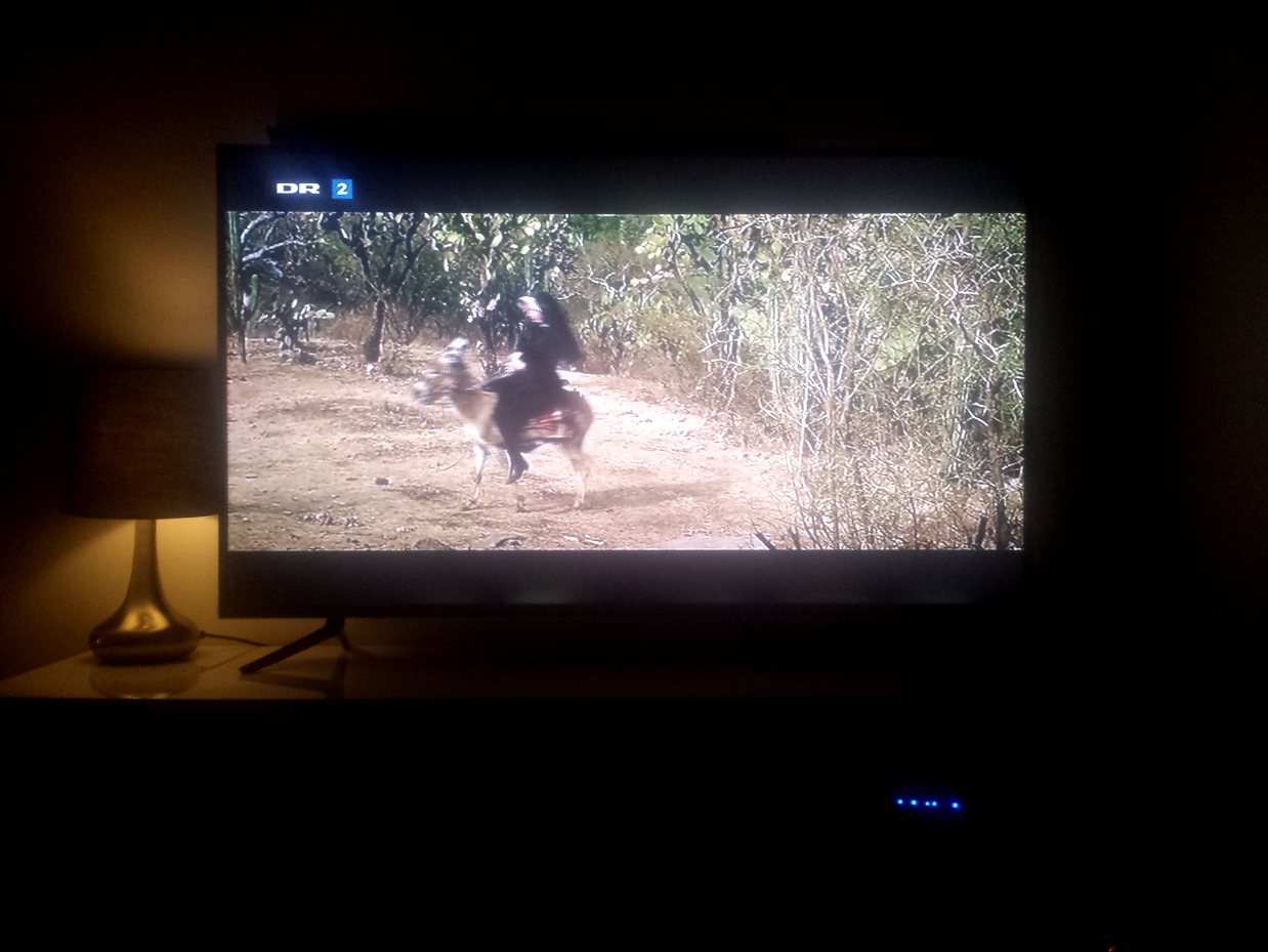

Jeg købte mig et nyt tv i Tyskland igår, det drejer sig om det Samsung UE55JU6050 - svarende til den danske model JU6075.
Jeg var rigtig glad og imponeret over billedet, men efter nogle timer lagde jeg mærke til noget belysning i bunden af skærmen som kun er synligt når der skal vises mørke farver.
Jeg har forsøgt at tage billeder af det og vedhæftet her.
jeg går ud fra at det er en fejl i skærmen og den skal byttes? Eller kan det virkelig være rigtigt at det skal være sådan?
Mvh
Lars
Af allando
#223330
Ja måske har du ikke funktionen Cinema Black...
Prøv Menu...Billede...Billedindstillinger...Cinema Black...hvis du ikke kan det ved jeg desværre ikke hvad du skal gøre, beklager...
#223333
Det ligner blot clouding. Det betragtes ikke som en fejl, så hvis du ikke kan leve med det skal du skynde dig at returnere det.

Nu kendte jeg desværre ikke til clouding og det er helt klart et irritations moment for mig. Kan slet ikke forstå at producenterne sender sådan noget på gaden og det ikke bliver anerkendt som fejl?
Nå men, jeg har nu været nede og bytte mit tv - der er betydelig mindre clouding på det nye, og er vist ved at være derhenne hvor 'jeg kan leve med det'.
Men bliver clouding forværret med tiden eller har det nået sit max når tv'et tages i brug?
Er der nogen modeller i den billige ende af 4k skærmene hvor der er mindre chance for clouding?

Clouding er teknologibestemt. Alle LCD/LED har det i et eller andet omfang . Vi forbrugere vil ikke betale ret meget for vores produkter, og må derfor leve med diverse skavanker . . .

Clouding er der størst risiko for på kantbelyste LED skærme, ligesom den du har købt. Det kan oftest minimeres ved at indstille TVet korrekt, så start med at skifte til Film-profilen på TVet (det skal gøres på alle indgange på TVet - også når du bruger apps).
