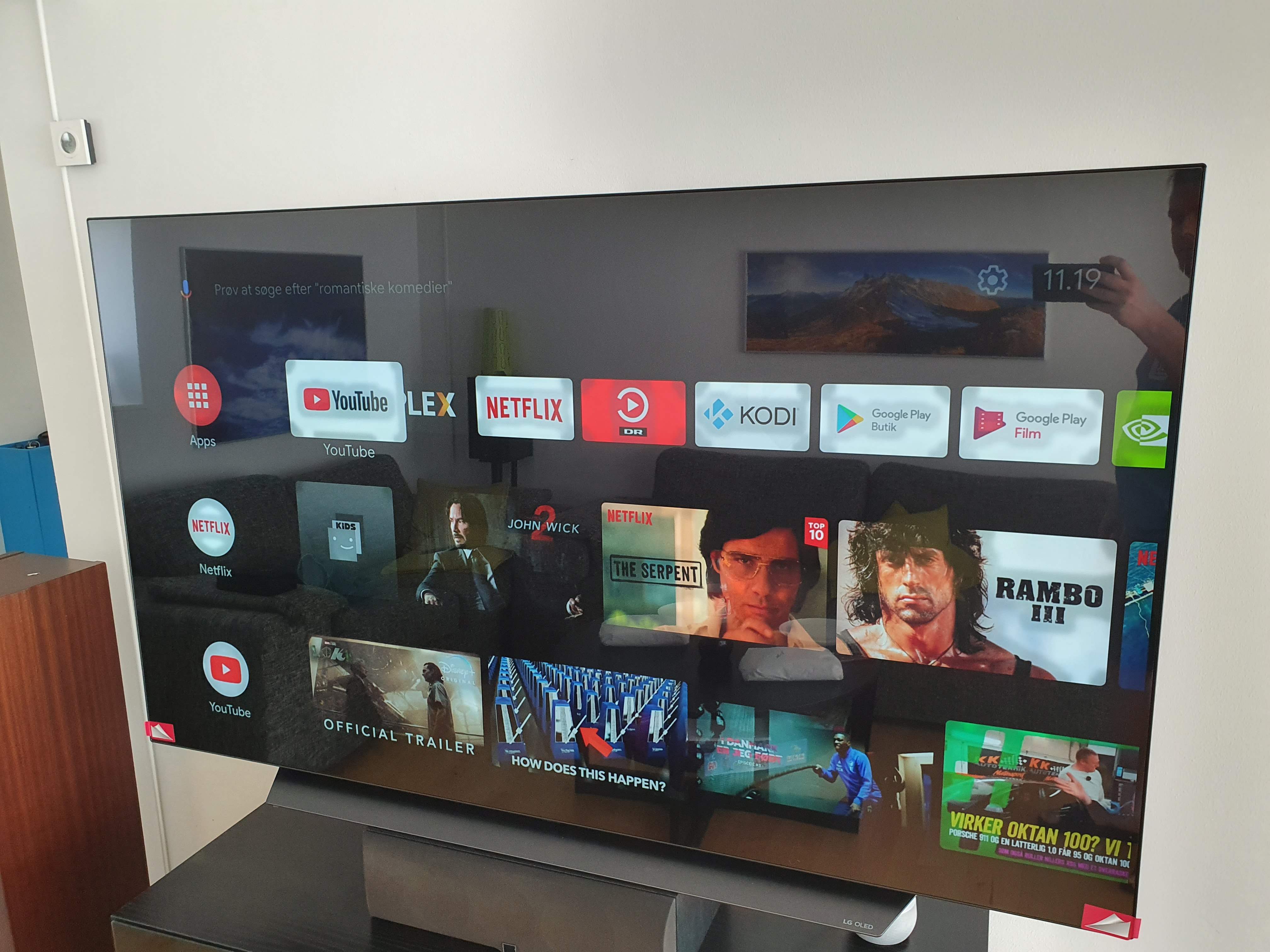

Fik hentet mit nye lækre LG CX65 OLED TV i tirsdags, har derfor kun haft TV´et tændt ganske kort varigt.
Mit setup er således nVidia Shield TV Pro 500GB ->Marantz SR5010 -> LG CX65
Selve beskyttelsesfilmen på skærmen, er ikke pillet af endnu (gør det først når TV’et er kommet op og hænge på væggen.
Mit spørgsmål går på, disse skygger som ses på billedet forneden, er dette normalt?
TV’et er sat til ISF Dark samt FilmMaker Mode er enabled, ændre jeg f.eks. billede profilen til game så er billedet normalt med det samme, ellers skal jeg ”masserer” billedet ved at køre controlleren (shield) frem/tilbage et par gange før disse skygger forsvinder.

Fjerner også denne beskyttelsesfilm, fik TV'et op på væggen igår. Hader bare fedt fingre på skærmen.
mart198i skrev: 08 apr 2021, 20:45 Jeg oplever det samme, men med en Chromecast med Google TV. Men ved ikke om det er normalt.
Hmm tja, det er da spøjst så ::l tænker det så ikke kan være en defekt på TV'et. Må teste med mit Apple TV 4K også, om TV'et gør det samme.

Det skal ikke være der.
Det har jeg ikke på mine tv et lg c9 og sony xh95 kører også med shield pro godt nok den nye.
Kender 2 venner der også har shield pro den gamle der er ikke noget

Hmm, efter lidt mere undersøgelse på nettet kunne det se ud til at dette skyldes funktionen logo luminance adjustment som Ikodk også linker i sit svar, hvilket skulle sikre mod burn-in ved logoer etc.

Ok Mit LG oled gør det ikke men om det sådan på dit ved jeg ikke
