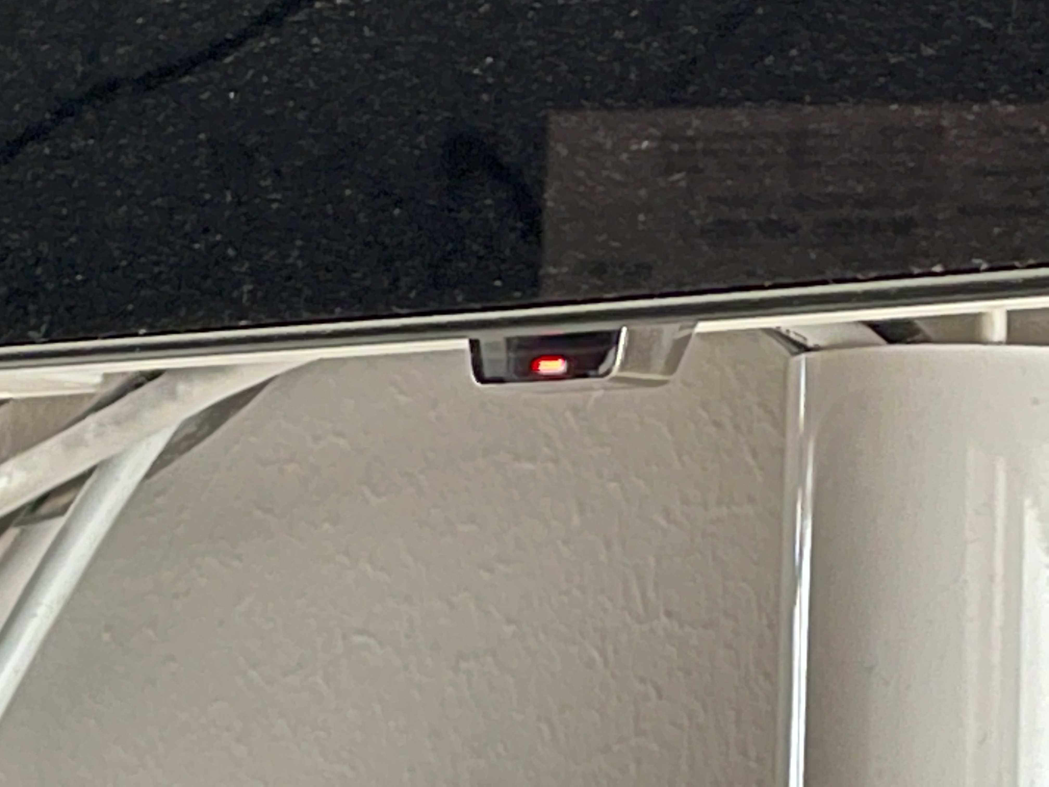

Apropos strømforsyning, så er der vel slet ingen lys i TV’et, hvis den er gået?! Der er stadig lidt lys:

KeWa skrev: 20 mar 2021, 12:30
Præcis KeWa - når der er lys på, og den giver et blink med en streg på skærmen når du tænder, er det ikke strømforsyningen

KeWa skrev: 20 mar 2021, 12:30 @henrik.yde: tak for link. Der ser ud til, at det ikke er 55”-modellen af C7, som kan få skiftet strømforsyningen.
