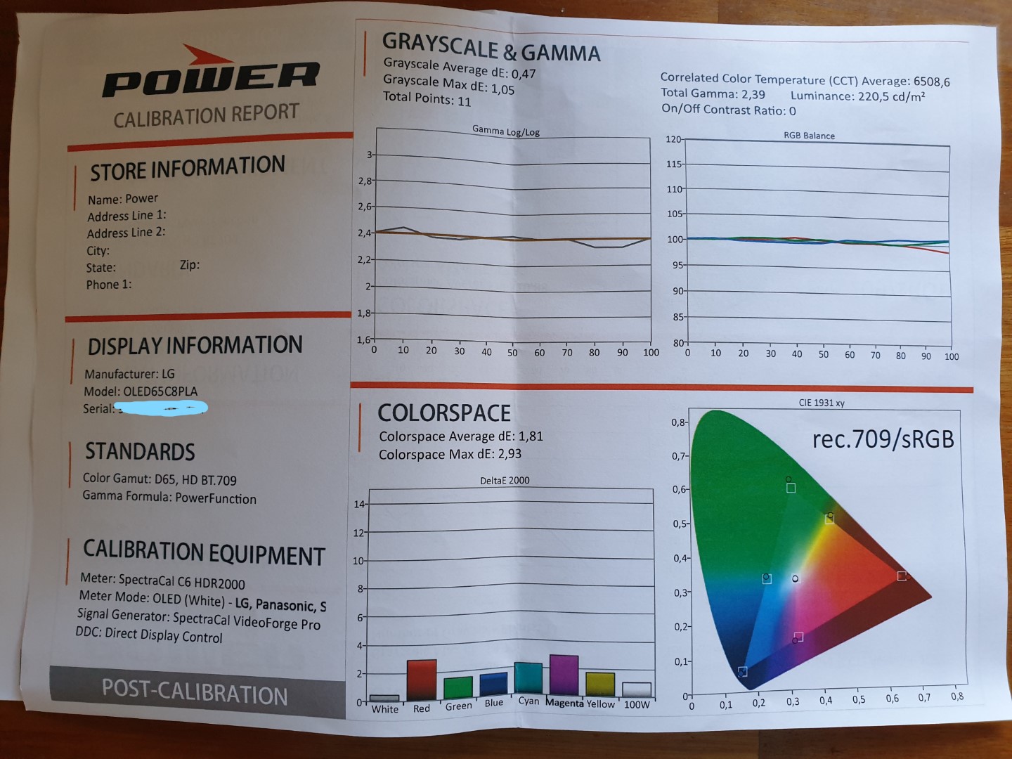

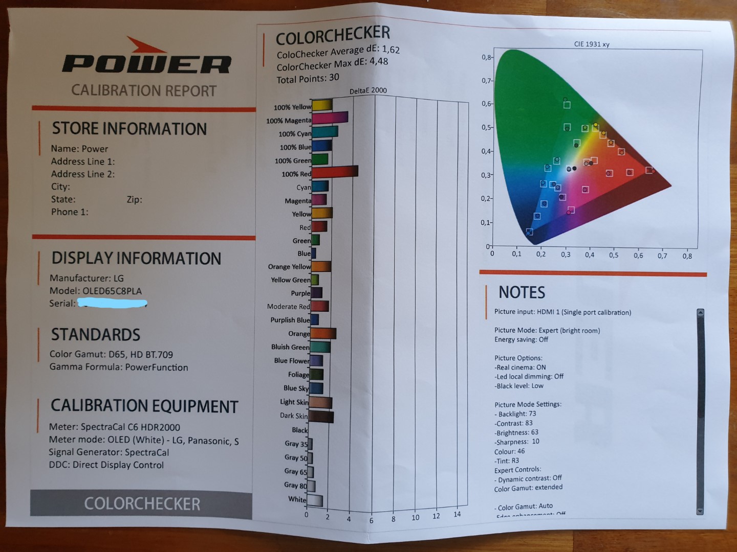

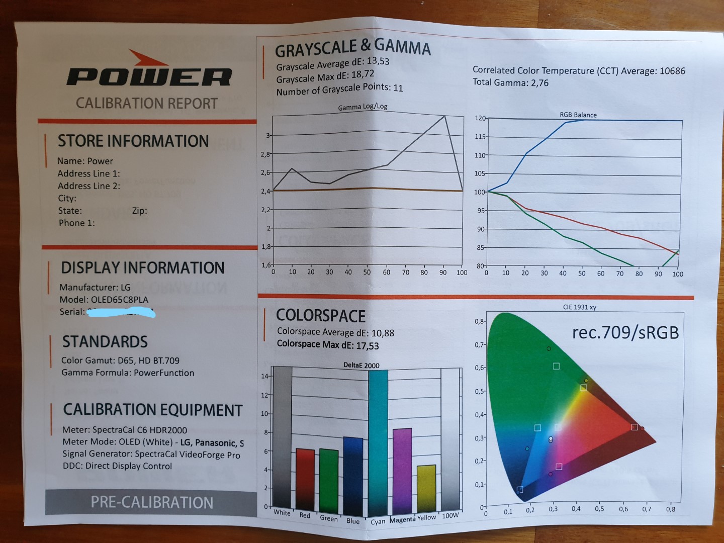

Den er desværre helt og aldeles ubrugelig.
Brightness på 63 er helt hen i skoven, du har købt en OLED som bekendt kan levere et perfekt sort niveau, det har de så totalt spoleret ved at sætte lysstyrken så højt, alt hvad der skulle gengives som sort får en mælket grå “farve”.
Det er til dato den værste “kalibrering” jeg har set fra Power og de har forringet billedet markant.
Havde de aldrig rørt ved skærmen, ville billedet ud af kassen være længder bedre.
Det er mildest foruroligende at de kan finde på at spolere så fine skærme som en C8 med det makværk der !
Prøv lige at sammenligne de settings du har på det papir med hvad der står i menuen, gå ind under Ekspertbetjening-hvidbalance-2 punkt og kontroller værdier i “trin” lav og høj. Man kan slet ikke skrue rød så langt ned. Så det er godt nok lidt skummelt det de har lavet der !
Og en ting er ihvertfald helt sikkert, “efter” graferne og de værdier du har fået, de passer ikke sammen.

Ja, det et to helt forskellige ting der justeres med OLED lys og lysstyrken. Hold nallerne fra sidstnævnte som udgangspunkt.
Selvom graferne måske ser tilforladelige ud, så er justeringerne helt i skoven. Det er utroligt, som man kan voldtage menusystemet og stadig få gode målinger. Det illustrerer fint hvorfor man ikke bare sætter en lagermedarbejder til at skrue på tingene. Jeg er ligeglad med, om de påstår at Calman har uddannet dem - den læring har de enten glemt igen eller ikke forstået i første omgang.

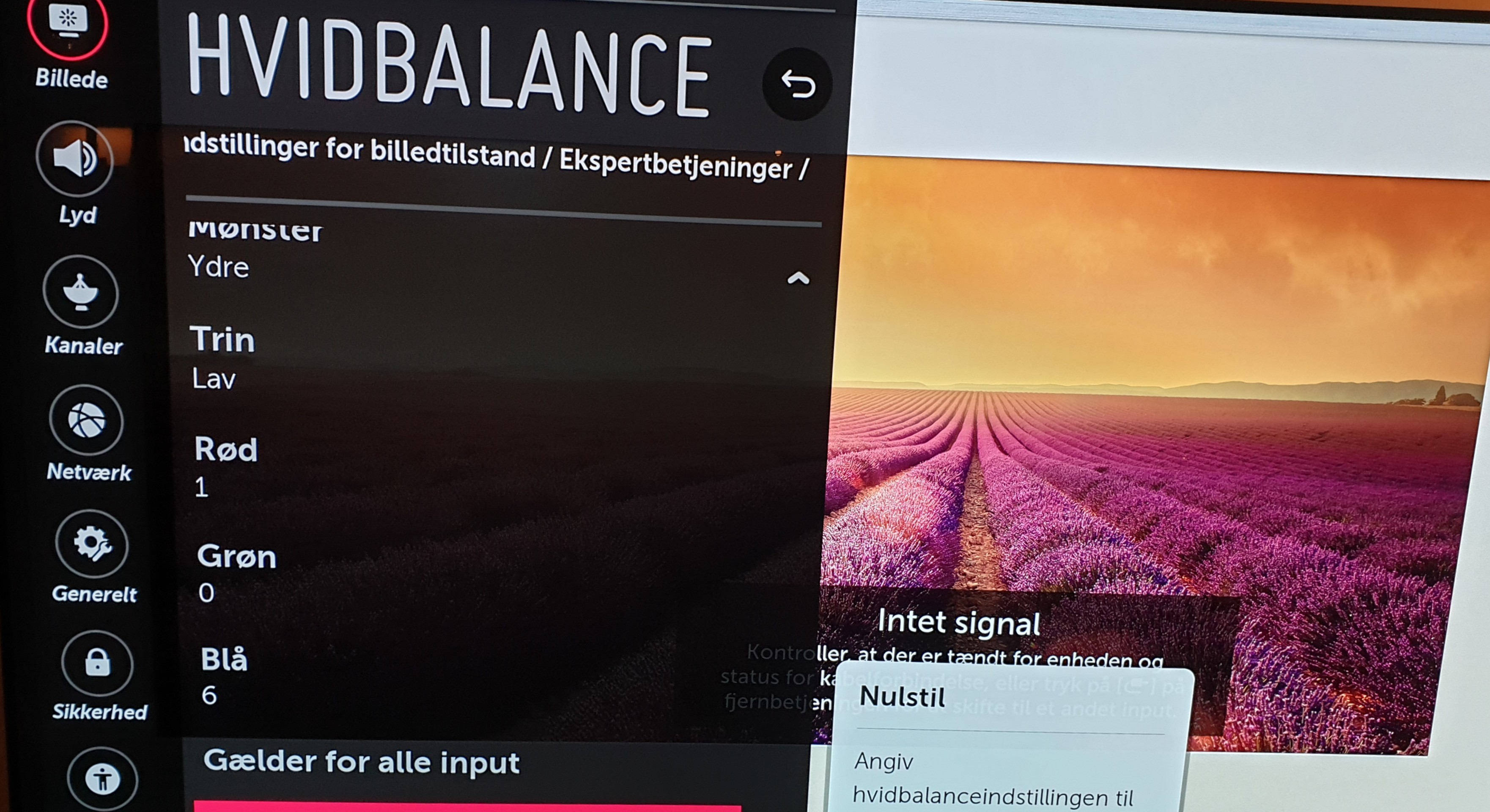

Hej igen,
Jeg fik tjekket mine værdier i TV'et og de passer ikke med rapporten i "Lav"
Se vedhæftede
Jeg ved ikke om det så passer bedre med graferne og om det overordnet er brugbart med de værdier?
Trin Lav
Trin Lav
#303107
Det lyder mere rigtigt, men det ændrer ikke på at resten af kalibreringen er lavet halvhjertet. Når Lysstyrken er hævet så meget, så ville jeg ikke stole på værdierne i “Lav”.
