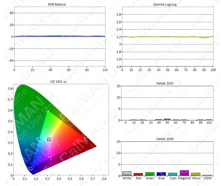

Jeg bruker Calman 5 og i1Display Pro. Etter noen forsøk så tror jeg ting begynner å bli OK. Med Warm 2 så synes jeg bildet ble altfor varmt og mer mot gult på det hvit f.eks. Gjorde derfor en ny kalibrering med Warm 1 og da ble ting bedre. Vet ikke om det er normalt, men Warm 3 var ikke så varm som Warm 2. La også merke til at med Warm 2 måtte jeg justere mye mer enn med Warm 1.
Så mitt resultat med litt justering av bildet med Warm 1 profilen ble slik:

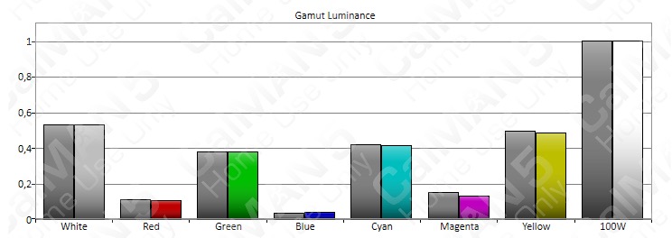

Men jeg ble veldig nysgjerrig på Gamut Luminance. Gjør jeg noe veldig feil her siden noen barer er veldig høye?
Gamut Luminance
Gamut Luminance

De første grafer ser da rigtig fine ud. Du har DeltaE på farverne på under 2,5 så det er herligt :)
Den nederste graf er jeg ikke bekendt med, men umiddelbart forstår jeg den som om, at den farvede søjler er målværdien i CalMan-programmet og de grå søjler er de målinger, som du har fået foretaget, ikke sandt? Det ser rigtigt nok ud. Gamma er jo udtryk for "lysforløbet" i skærmen, så f.eks. "white" skal jo være høj på en gamma-skala.

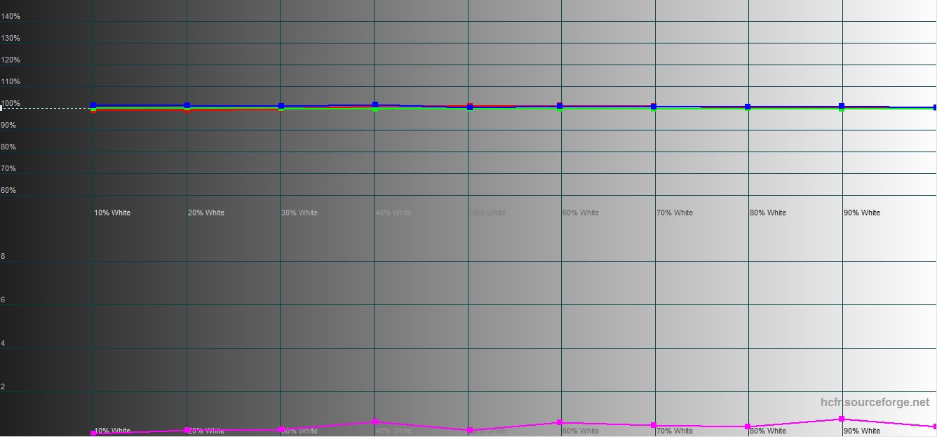

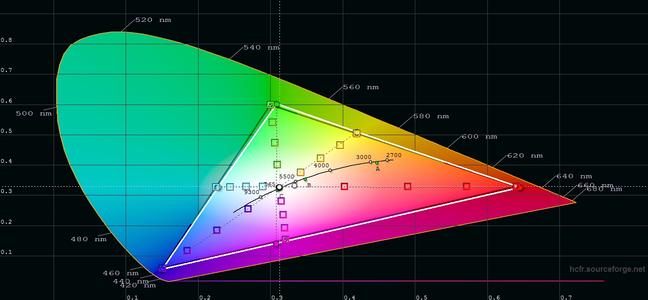

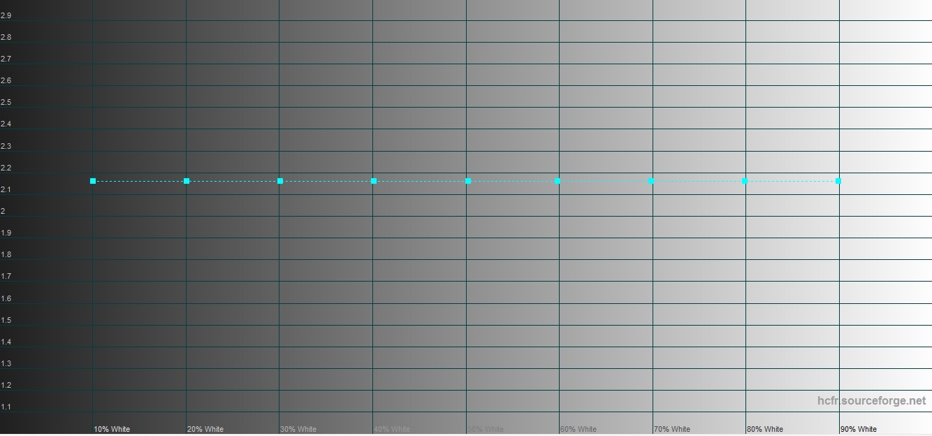

Men jeg gjorde en kalibrering i HCFR for å se om resultatet stemmer overens med CalMan. Det viser seg at det var mye mindre justering på farger i HCFR. Kalibreringen gikk mye fortere og er like fornøyd med bildet. Det ser da hvertfall helt OK ut O-O
Men jeg har på følelsen at jeg kanskje setter noen innstillinger feil i CalMan. Eller så er CalMan mer nøyaktig... O-O nei ikke vet jeg. Gjerne del tips om noen har :)
Legger ved resultatene mine fra HCFR med Movie og Warm 2. Magenta er ikke helt god... beklager ;;)

eg920 rec
eg920 rec
eg920 gamma
eg920 gamma

Jeg har desværre ikke prøvet CalMan softwaren, men begge dine kalibreringeraf gråskalaen sidder lige i skabet. Sekundærfarver kræver nok noget mere fiflen med CMS.

Når du har din "eg920 rec" graf fremme i HCFR så prøv at højreklikke og aktiver både "Display saturations" og "Display saturations targets". Så får du nogle ekstra referencepunkter for farverne og kan dermed se om du også har ramt de farver spot-on i kalibreringen. Du kan også aktivere de to "color checker" muligheder for yderligere referencepunkter.
Men som Torben siger, så ser det godt ud :)
