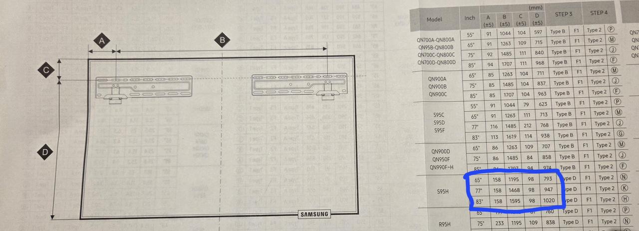

Blot lige en public service meddelelse.
Følgende oplysninger gælder for 2026 Samsung Slim Fit Wall Mount WMN-H50EB
Den medfølgende guide til montering af Samsung S95H har mål på tv'et fra den amerikanske model hvor der er en bred ramme.
Det samlede mål C+D giver 104,5cm for 77". Det korrekte mål for den model der bliver solgt i EU er 98cm.
D målet alene er angivet til 94,7cm, det korrekte mål er 76,6cm. Følger du guiden kommer tv'et til at hænge 18cm højere på væggen.
B målet er angivet som 146,8cm. Det korrekte mål er 148,5cm.
De medfølgende stykker papir som kan klistres på væggen, for at vise hvor langt imellem de 2 beslag der skal bores, viser også forkert.
Total brugsforvirring
