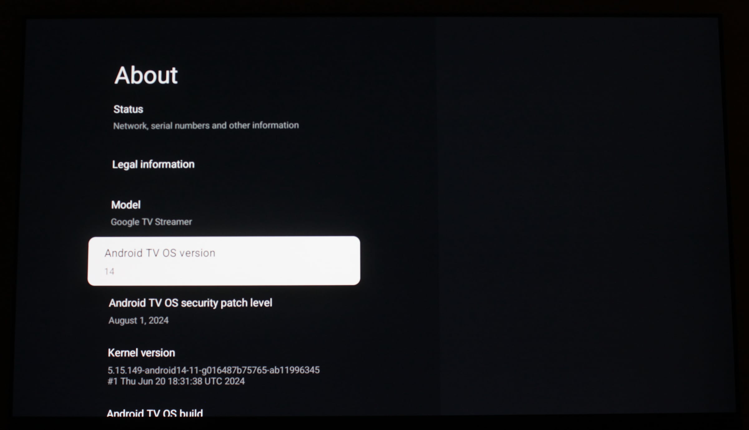

Android 14 kommer vel også til chromecast??
#362526
Jeg fik ikke lige kommenteret på det i testen, men selvom der er Android 15 til mobilenheder, så er Android 14 pt. seneste udgave til Android TV-enheder.
Google TV Streamer fortsætter dog Googles praksis med at være lidt bagefter på sikkerhedspatches. Den har pt. august-patchen.
Der er kommet to nyere sikkerhedspatches i hhv. september og oktober: https://source.android.com/docs/securit ... 2024-10-01
