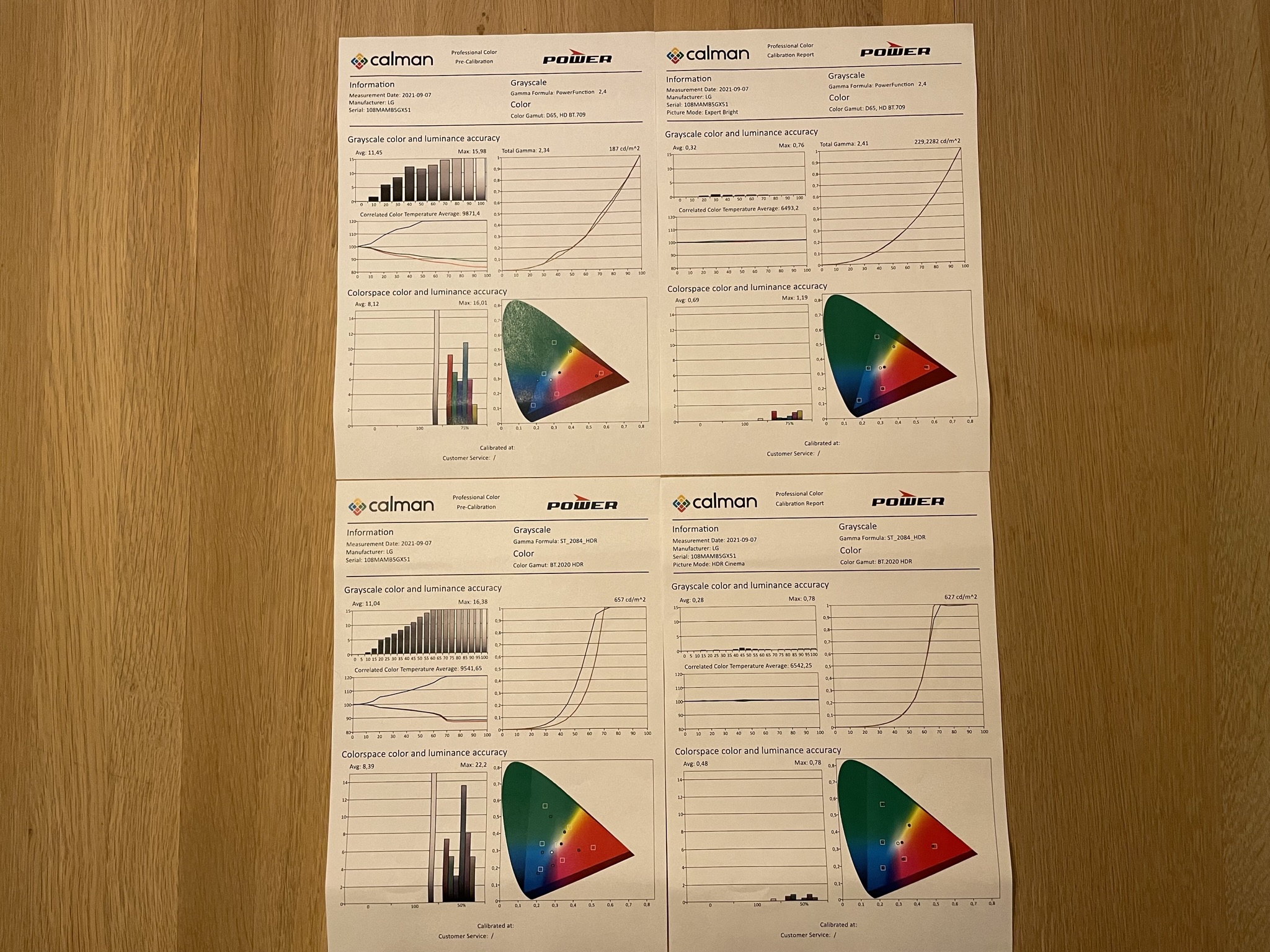

Har lige set at Power har dette tv med klargjort kalibrering.De har åbenbart købt en røvfuld af dette tv.Hvordan ser man om det bare er 1 tv der kalibreret og så kopieret.Min opfattelse af kalibrering er at den foregå hjemme og ikke et ellet "andet" sted. Er der nogle der har set det og hvad siger i hos Flatpanels og alle andre. Er det noget værd
Af ThomasFogt
#336783
Jeg købte mit C1 48" pre-kalibreret fra Power, og fik SDR og HDR kalibrering til 500kr pga de kun slog det ind som SDR.
Jeg er ikke enthusiast, og jeg synes ikke det er pengene værd, når jeg kigger på forskellen på ISF-dark setting - selv til 500kr.
Jeg har fulgt flere tråde herinde omkring det, og synes konsensus er, at det kun er pengene værd for entusiasterne.
Har vedhæftet mine rapporter.
/T

Har så lige købt et 65C1 og kan konstatere at kalibrering er reel nok. Power i Kolding har et serviceværksted
hvor jeg så udstyret fra CalMan. Og reporten på mit tv var lavet d.1.11.2021. Ulempe må være at alle deres
65C1`er kalibreret og man er tvunget til at købe med kalibrering da de kun har disse. Fik så at vide at tv'et kommer på black friday så jeg kan bare gå ud at hente differencen i kr,-
Af Blackspot4200
#336944
Power har et løbende samarbejde med Portrait Displays (Udvikleren bag Calman softwaren) de har fået lavet en speciel software til kalibrering af tv skærme i butikkerne.
Alle kalibrerede skærme hos Power får en måler sat på og så bliver den kørt igennem den her software
Jeg har nu haft samarbejde med Power i næsten et år, samarbejdet går på at alle Hjemmekalibreringer som sælges i Powers butikker, de udføres af mig eller en af mine medarbejdere.
Kalibreringer udført i de forskellige Power butikker har jeg ingen berøring med, men kan bekræfte at alle butikker har indkøbt måleudstyr samt software mm. hos Portrait Displays.
Der sker af og til fejl med de her butiks kalibreringer, men det er min oplevelse at såfremt Power bliver gjort opmærksom på det, så får kunden enten pengene retur eller kunden tilbydes en Hjemmekalibrering udført af mig, som kompensation for fejlen.
