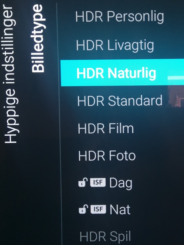

Hmm ok, på mit Philips TV, når det er i HDR mode, vælger jeg bare en anden billedprofil, f.e.k.s "ISF dag", som Tvet iøvrigt er kalibreret videre ud fra iflg. FPs anbefalinger og så er HDR jo i princippet deaktiveret skulle jeg mene.
IMG_20190316_132504 (600x800).jpg (212.99 KiB) Vist 3441 gange

henrik.yde skrev:Hmm ok, på mit Philips TV, når det er i HDR mode, vælger jeg bare en anden billedprofil, f.e.k.s "ISF dag", som Tvet iøvrigt er kalibreret videre ud fra iflg. FPs anbefalinger og så er HDR jo i princippet deaktiveret skulle jeg mene.
Det et alle sammen HDR-profiler du viser. På eks. Sonys modeller kunne man tidligere slå HDR fra i en menu.
Det et alle sammen HDR-profiler du viser. På eks. Sonys modeller kan man slå HDR fra i en menu. Husker ikke om Panasonic har noget lignende.
ISF dag, og ISF nat er vel ikke HDR profiler Torben ?

henrik.yde skrev:ISF dag, og ISF nat er vel ikke HDR profiler Torben ?
Alle de profiler du kan se når HDR er aktiv er HDR-profiler. Du kan ikke slå HDR fra.
