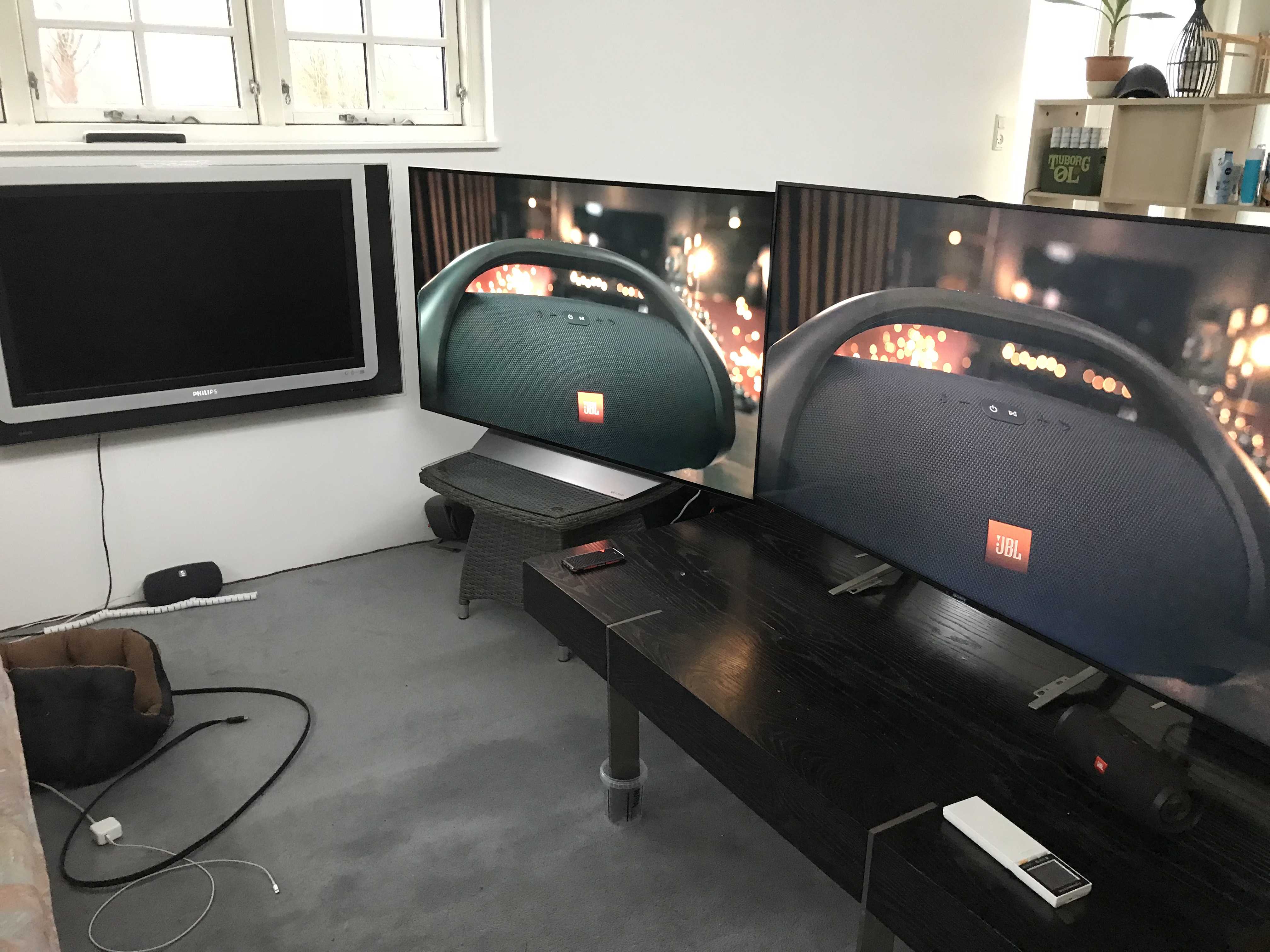

En uges tid gik og jeg havde begge tv stående side om side hjemme på mit stuebord. Det eneste jeg havde til rådighed at afprøve med på selve tidpunktet var en PS4, Youtube samt Netflix med et HD abonnement. Så herfra vil jeg fortælle om de plusser og minusser som jeg fandt ved hvert tv ud fra de værktøjer som jeg nu havde til rådighed men først vil jeg fortælle lidt om hvad jeg kommer fra.

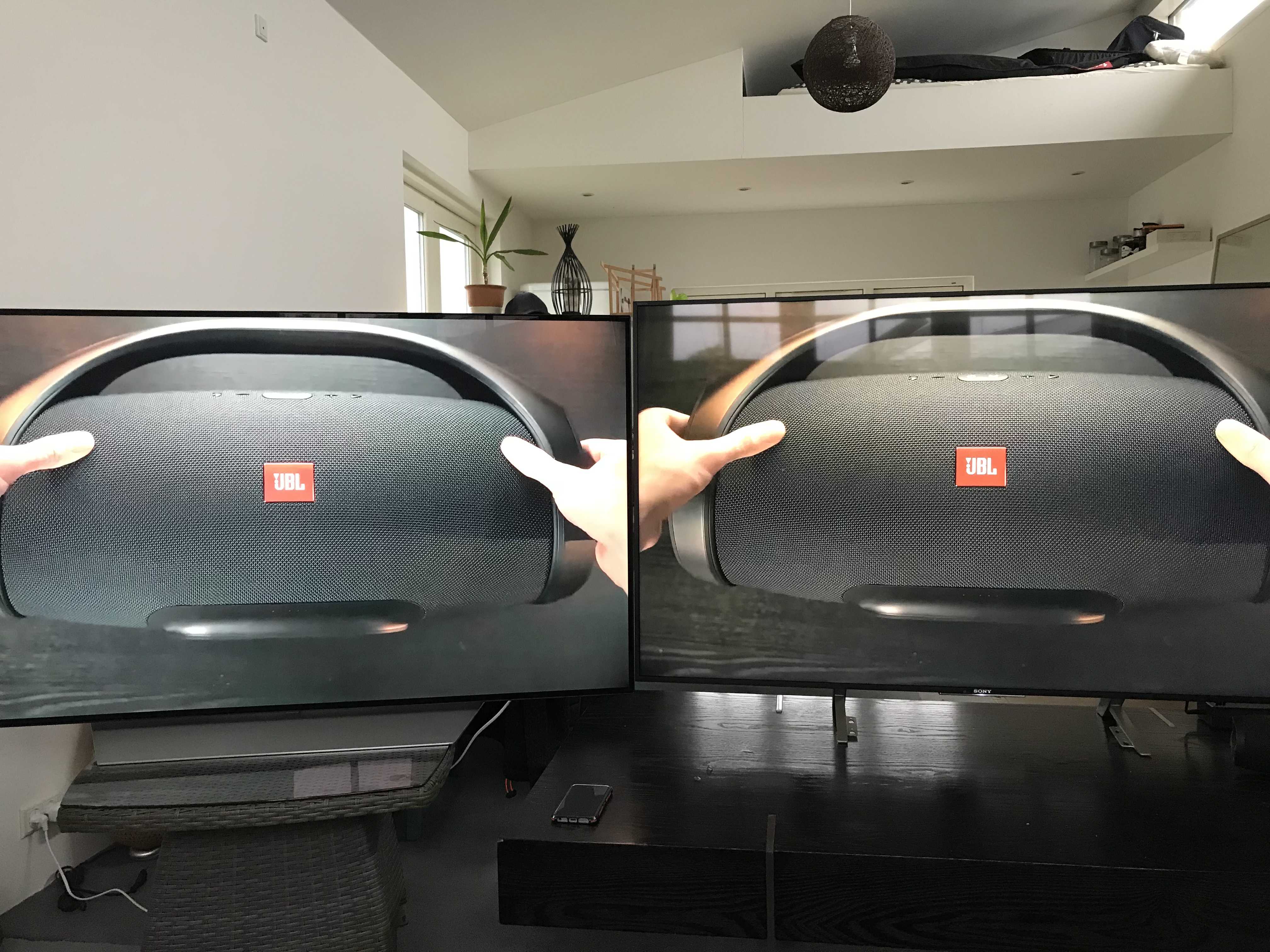

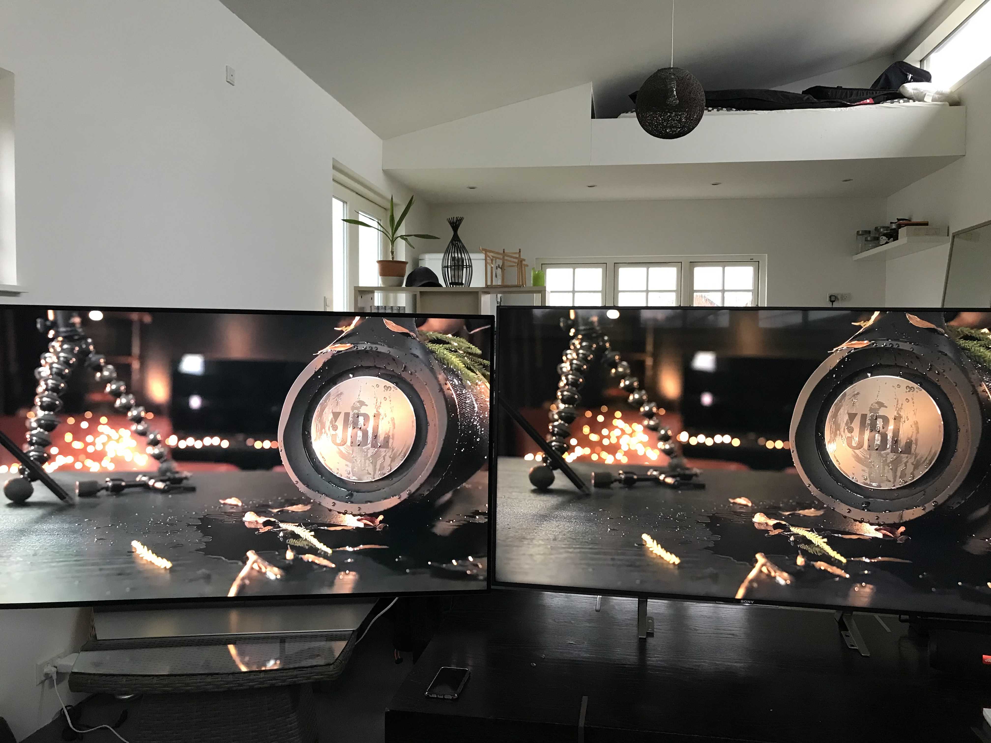

Af en eller anden grund så gengives farverne ikke særlig godt på et OLED  igennem et kamera, så på billederne ser det ud som om at billedet falder ud til LCD’en fordel. Men billederne er indstillet meget ens

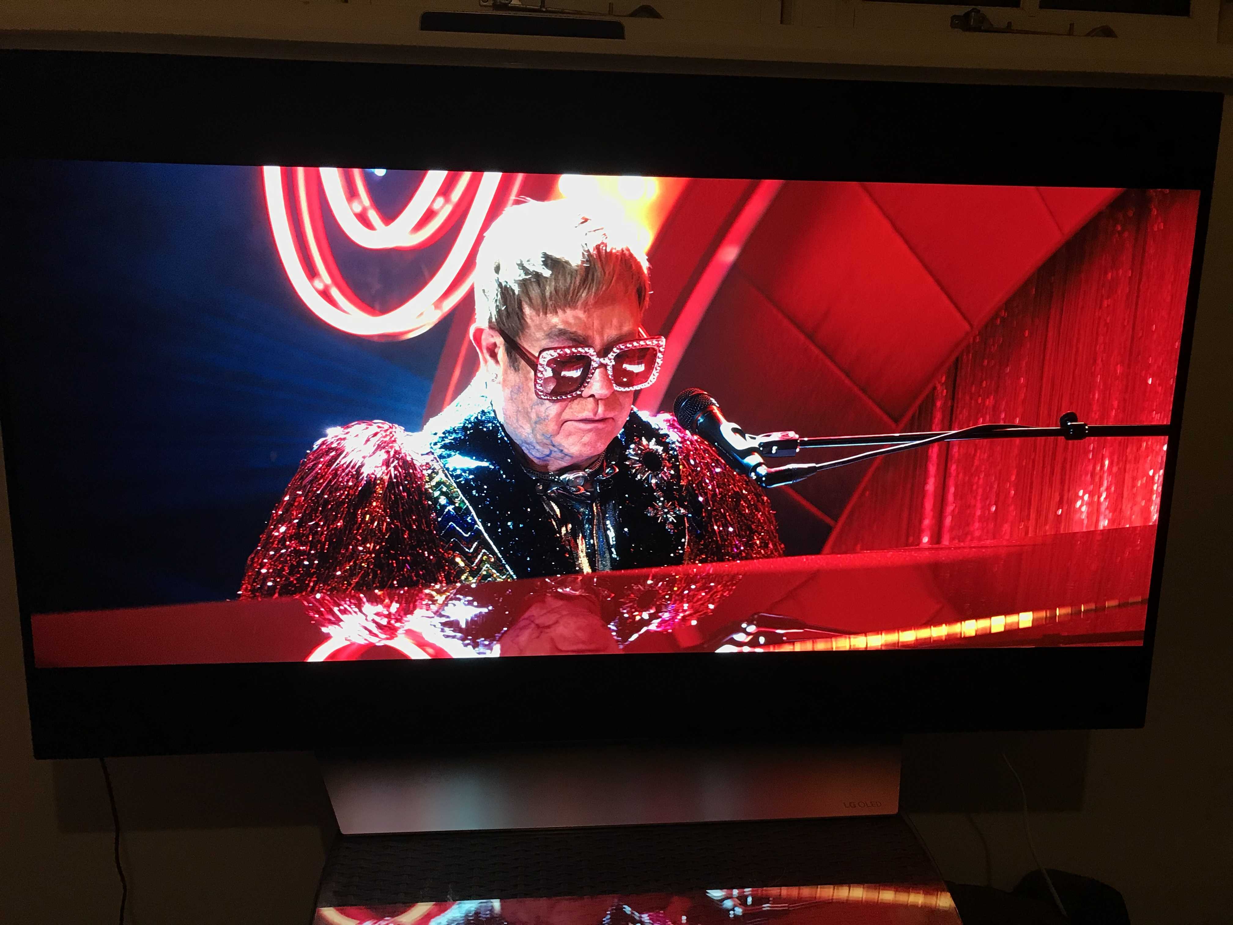

LG55C7
Dette var det første tv som jeg fik ind af døren og testet. Det første som jeg vil fortælle om at gå fra mindre til større tv idag, er tilvænning. En ting er at billedet er steget med en del tommer men med til det, så stiger belysningen altså også tilsvarende. Lysstyrken i større tv idag er altså noget andet end for år tilbage og måtte simpelthen nedjustere OLED lyset og kontrasten fordi det føltes som om at tv’et var ved at brænde sig igennem mine øjne.. dette punkt er jeg nu kommet over men det er værd at nævne at rummet også bliver en del mere oplyst af levende billeder. Designet er lækkert nok men det at pakke tv’et ud og få op på en fod, kan være lidt af en prøvelse hvis man er alene, da skærmen er så tynd at det er ligesom at løfte rundt på et meget skrøbeligt stykke glas. Derfor er en hjælpende hånd anbefalet.
Opsætning og WebOS
Opsætningen var ligetil. Menuerne nemme og med god respons i softwaren. Umiddelbart så vil jeg sige at menuerne er fra middel til lettere avanceret alt efter hvor dybt man graver. Deres Appstore er ikke meget værd men indeholder da netflix, viaplay og amazon prime hvis man er til det, velvidende om at man nok skal bruge en chromecast eller appletv for at få det hele med, da ingen tv jo dækker alles behov. Webbrowseren er heller ikke den hurtigste men bedre end andre jeg har prøvet og fungerede altså også ganske fint med DR’s streaming samt andre film sites på nettet. Fjernbetjeningen er fornuftig pæn men meget plastik agtig men det mest frustrerende er den er helt glat i bunden, så allerede efter en times brug så kommer den let til at føles fedtet. Magic remote cursøren kræver lidt tilvænning at styre på skærmen men når først det er på plads, så kan jeg slet ikke forestille mig at betjene menuerne uden.
Betragtningsvinkel
Er der ikke noget at sætte fingeren på, et OLED panel kan ses ganske fornuftigt fra alle vinkler. Selv i meget oplyste rum leverer det bare.
Lyd
Her blev jeg positivt overrasket, de indbyggede højttallere gør det ganske hæderligt. Lyden er klar, fyldig og når man hører musik derfra så fremstår de endda som en smule bassy. Det er selvfølig ikke en erstatning for et lyd system men hvis man er bange for skinger lyd i tvet så vil de fleste være ganske tilfreds med et C7 og når næsten oppe på samme niveau som mit gamle philips med NXT højtaller membran.
Spil
Jeg startede faktisk med at spille lidt Shadow of War og Tombraider og her var billedet altså forvandlet fra nat til dag. Jeg var skeptisk omkring alt det her med burn in samt om billedet ville blive for mørkt i HDR Game mode men alt i alt så leverede tv’et langt mere end hvad jeg var vant til. Ja, der var enkelte natte scener og mørke scener hvor jeg bandede lidt over at det ikke var bare lidt lysere men sådan er det som regelt med nattescener. Og det er rigtigt at så snart man slå over i game mode så dykker lysstyrken lige lidt. Men lidt leg med dynamisk kontrast og andre tweaks så blev jeg stadig målløs over farverne og grafikken. Så blev der testet Horizon Zero dawn og The Last of us. Begge spil understøtter HDR og spillene kan justeres så man har minimalt statisk grafik så her er der ikke noget at være nervøs for mht burn in, hvis man ønsker at spille i længere tid af gangen.. jeg oplevede dog at lysstyrken dykker på mærkelig vis i utide også selvom der ikke er et specielt lyst billede på skærmen. Dette må komme af LG’s berygtede ABL som jeg godt kan bande lidt af og der egentlig ikke noget positivt at sige om det udover at det oftest kun sker i cutscenes og ikke særlig ofte.. og jeg har kun oplevet det med spil i HDR tilstand men går ikke udfra at det kun er begrænset hertil. Responstiden på 21ms i game mode er mere end fornuftigt og selv udenfor gamemode (ca 45ms) virker den slags spil stadig helt fint.
Youtube
Jeg fandt nogen 4k videoer og smed op på skærmen. En del af de hersens demostrationsvideoer som man også ser i butikkerne og ja her kommer billedet virkelig til sin rette. Ja videoerne er pimpede men giver stadig et ret godt indtryk af hvad skærmen kan levere. Sort er virkelig sort men farverne de poppede virkelige frem og jeg var målløs over at se hvad et OLED kan levere. Jeg kiggede derefter nogen videoer igennem fra JimsReviewRoom, en youtuber jeg følger som leverer topkvalitets videoer og anmeldelser af diverse lyd gadgets og her leverede billedet også. Han holder en god og varm tone i sine optagelser så de er en fryd at se på.
Film
I starten havde jeg faktisk kun et SD Netflix abonnement og her var det ikke impornerende. Dårlig kvalitet skinner virkelig igennem på et OLED tv og det varede ikke længe inden jeg oppede abonnementet så jeg idet mindst kunne se noget HD. Hvilket hjalp betragteligt. Og kan godt se at jeg med et nyere tv er nødt til at have et større abonnement for at kunne nyde det. Jeg har begrænset internet så 4k streaming må forblive til sjældenhederne. Men den nye Startrek discovery serie ser rigtig godt ud, igen her er jeg vild med den farvetone af varm rød og blå farver som bruges og føler også at et HD abonnement er nok til mit behov. Stranger things leverer også en flot farvetone. Fra de lyse scener til de helt mørke hvor især en scene fra anden seson hvor pigen 11, træder ind i sin zen-mode og er omsluttet af totalt mørke, får man en god fornemmelse af hvad OLED gør når der slukkes for pixels som ikke bliver brugt i sort.
Men 4k film skulle da testes så jeg købte en 1tb toshiba canvio harddisk og fik lagt noget 4k film over på. Og den første film der blev testet var Kingsmen The golden circle og igen her var jeg målløs. Allerede fra første scene kan man se hvilken effekt sort niveuaet i et OLED panel leverer. Og det er ikke kun sort men det er bare så meget med til at fremhæve alle andre farver. Fordelen er også at farverne fremstår mere sepereret og flyder mindre sammen så fx en rød baglygte på en bil virkelig bare står knivskarpt. Det er et helt andet look end hvad man ser på et LCD panel som godt kan have en tendens til at fremstå lidt mere blå-grålig..
Alt er dog ikke godt. Jeg fik testede den berygtede Marco Polo scene på Netflix og fandt her ud af hvad banding vil sige. Skyerne så noget spøjse ud og det er tydeligt at panelet her har sin begrænsning når det kommer til homogenitet i de grålige toner. Det er senere noget som jeg har bemærket i andre film også men ikke så slemt som i den scene. Jeg testede samme scene på min kærestes Samsung m6475 tv af og selvom der stadig var lidt banding så var det slet ikke nært så tydeligt som på OLED. Hvor denne begrænsning ligger henne ved jeg ikke men kildematerialet har helt sikkert også noget at sige her. Om det er fordi OLED bare er skarpere eller mere afslørende eller om det er panel lotteri ved jeg ikke men det er altså også i værste tilfælde at man ser scener som dette. Alt i alt, er dette en dealbreaker? Egentlig ikke.. der er så meget godt der opvejer på billed delen at sjældne tilfælde af dette er til at imødekomme

Her kunne jeg teste side om side med samme indhold på begge skærme. 4k demostrationsvideoerne var også ganske pæne herpå, dog ikke samme niveau som på OLED. Især de mørke scener når ikke helt OLED panelets dybde men gør det stadig ganske hæderligt. Farverne fremstod også klart og igen en smule lysere men stod ikke helt så skarpt som på OlED. JimsReviewRoom stod også rigtig godt på skærmen og her tog jeg faktisk mig selv i at sidde og indstille LG tvet flere gange så det bedre matchede Sony tv’et fordi 9005 gjorde det rigtig godt i de lysere detaljer. Tilgengæld havde Sonyen en tendens til et mere grynet billede så sharpness måtte længere ned men det gjorde så at sånoget som grafik i billedet manglede den skarphed som man så på LG’s. Hudfarver havde også en tendens til at fremstå mere gulige på sonyen hvor at LG var mere ægte men en smule mørkere i detaljerne. Men dette tror jeg man kan indstille sig ud af men igen på kompromis af noget andet.
