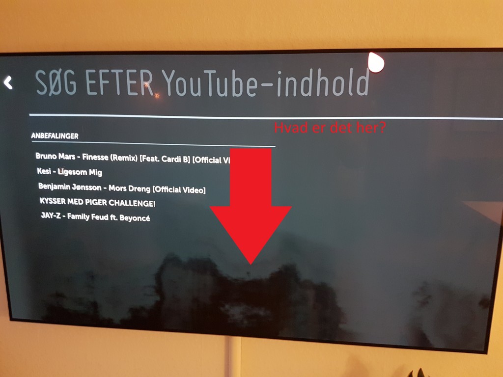

Mit omkring 3 måneder gamle LG OLED65B7, ser nu sådan her ud i bunden af skærmen:
LG OLED65B7 screen error
https://ibb.co/fmnBj6
Viser det ved alt, både ved tv, i apps og på HDMI, det er dog mest tydeligt ved lys/grå baggrund.
Skal det blot fejlmeldes, eller? På forhånd mange tak for inputs.
Af JesperPedersen1
#265072
Det forsvandt efter jeg kørte "Pixelopfriskning", det tog 1 times tid. Er det normalt, man skal gøre det en gang imellem? Det er så første gang jeg gør det efter omkring 3 måneder.

Jeg ved ikke om det er normalt, mit fik nogle lysende punkter i starten jeg havde det men forsvandt igen efter at havde brugt denne funktion, og jeg har ikke haft noget siden.
#265075
JesperPedersen1 skrev:Det forsvandt efter jeg kørte "Pixelopfriskning", det tog 1 times tid. Er det normalt, man skal gøre det en gang imellem? Det er så første gang jeg gør det efter omkring 3 måneder.
Her kører tvet selv funktionen engang imellem når jeg slukker. Jeg tror ikke det skader, og du har jo selv set at det reddede billede hos dig, som jeg synes så skræmmende ud :) Ville ikke køre det selv uden der er en grund.

Jeg ville kontakte forhandler så de har dato osv på at du har gjort opmærksom på mistanke om fejl . Det ser sku vildt ud

Der var jeg lige lidt for hurtig. Det lignede ellers en panelfejl ved første øjekast.

Klippet fra rtings.com.... https://www.rtings.com/tv/reviews/lg/b7 ... d/settings "From the main 'Picture settings' page, there are the 'OLED Panel Settings'. Inside there is the 'Pixel Refresher' function and the 'Screen Shift' settings. 'Pixel Refresher' is the function that will clear any image retention or other screen issues that can happen when the TV is left turn on for a long period of time. This function needs at least one hour to run and will only start once the TV is turned off. This usually takes care of any image retention. The 'Screen Shift' is a feature that will slightly move the screen at regular intervals to prevent image retention. We recommend to turn on this feature"

Som tidligere skrevet kører tv`et selv en renseproces med mellemrum dog nok en korter udgave en den man selv kan gå ind og kører, man anbefaler kun at bruge den hvis det er nødvendigt og ikke i tide og utide.
Man skal derfor undgå at slukke for strømmen på stikkontakten da den jo så ikke kan udføre denne procedure.

trådstarter godt at høre at TVet selv fik bugt med det, og ser ud til at være nogle effektive værktøjer som er inkluderet for det er da lidt af et syn at møde på sit hyndedyre TV.
btw har du Tvet på standby eller helt slukket overnight osv.?
og ja LG anbefaler man bruger disse renselsprocesser med mådehold da de kan slide på panelet i længden, hvis man køre dem i tide og utide kva fx nysgerrighed eller for at være på den sikre side.
