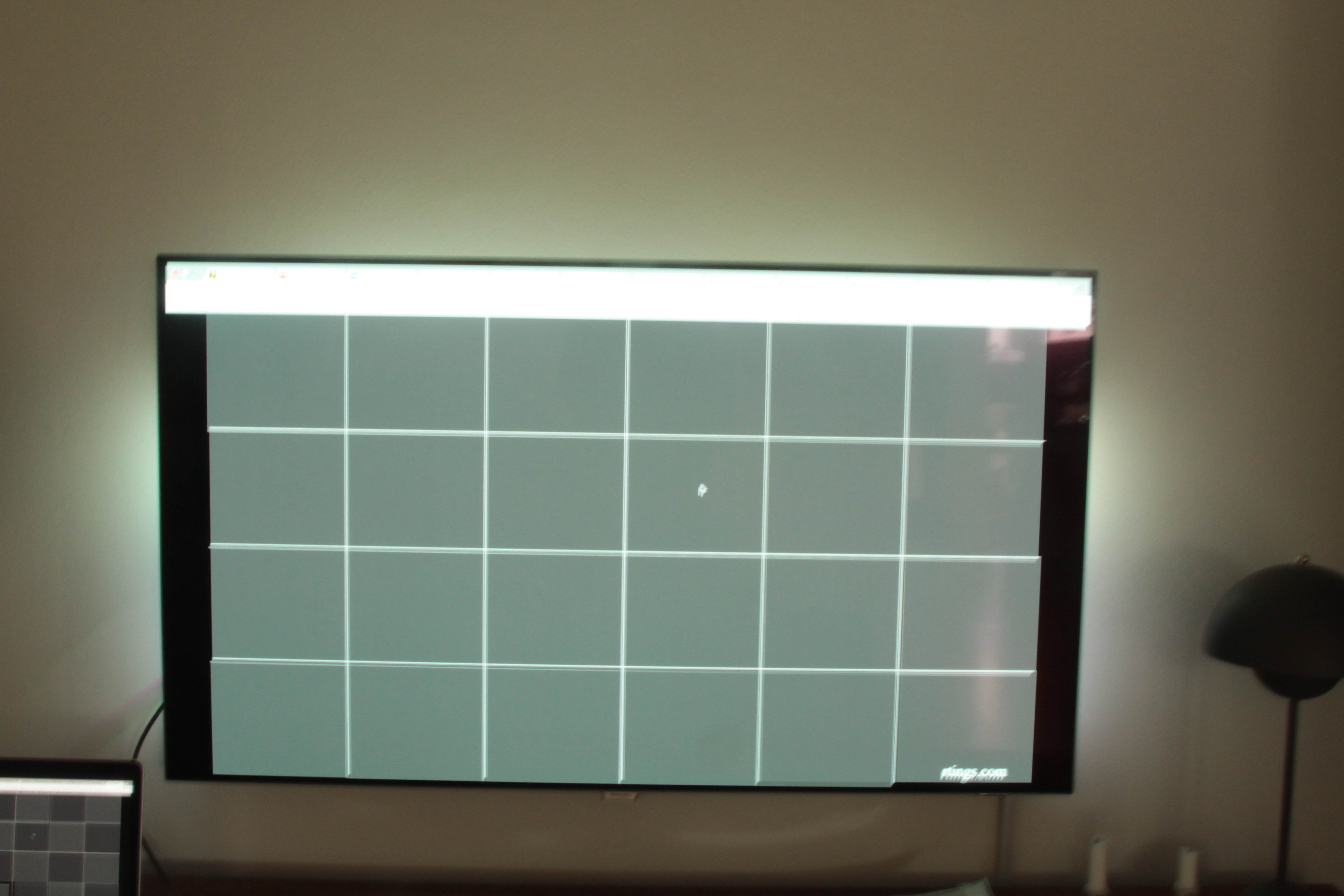

Jeg har nu forsøgt at afspille en 24p fil fra computer med 60hz output. Jeg har altså ikke decideret efterprøvet jeres CC problemer men mere generelt testet Philips evne til at lave 3:2 pull down. Min erfaring er at der med Flatpanels indstillinger IKKE opleves judderfri afspilning af 24p materiale. Altså afspiller du et bluray rip fra plex over eksempel Appletv til dit tv så er der judder. (se første billede taget med 1 sek eksponering)

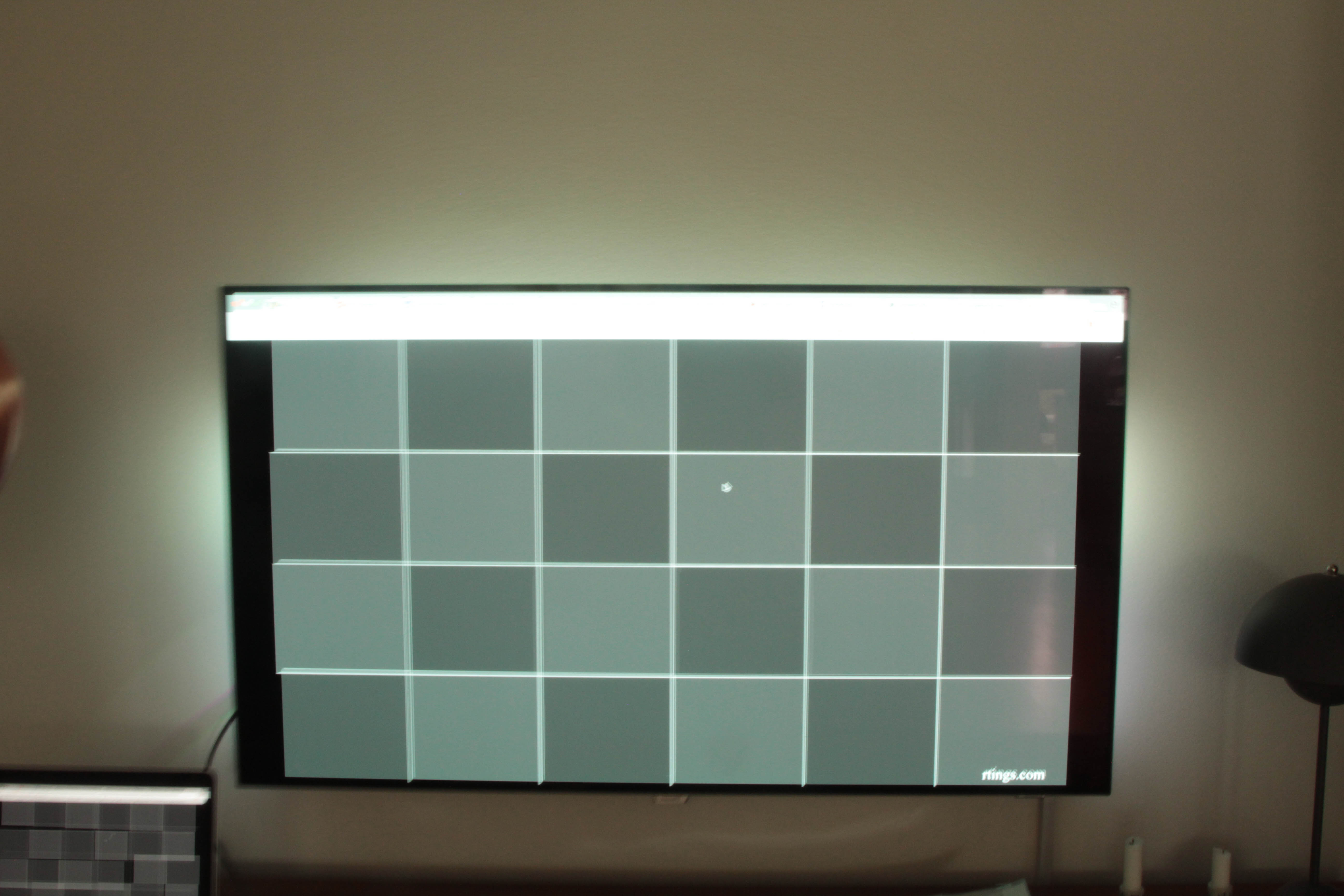

Hvis jeg istedet ændre perfect clear motion fra minimum til Fra og ellers holder alt uændret, ja så bliver billedet ensfarvet, betydende at alle 24 billeder er lige lang tid på skærmen i modsætning til tilfældet ved billede 1.
(Se billede 2)
Billede 2
Billede 2
Billede 1
Billede 1

Ehlz skrev:Bemærk at billederne vender forkert :-( Første billede jeg viser er billede 2 og andet billede der vises er billede 1 som teksten også tilsiger
