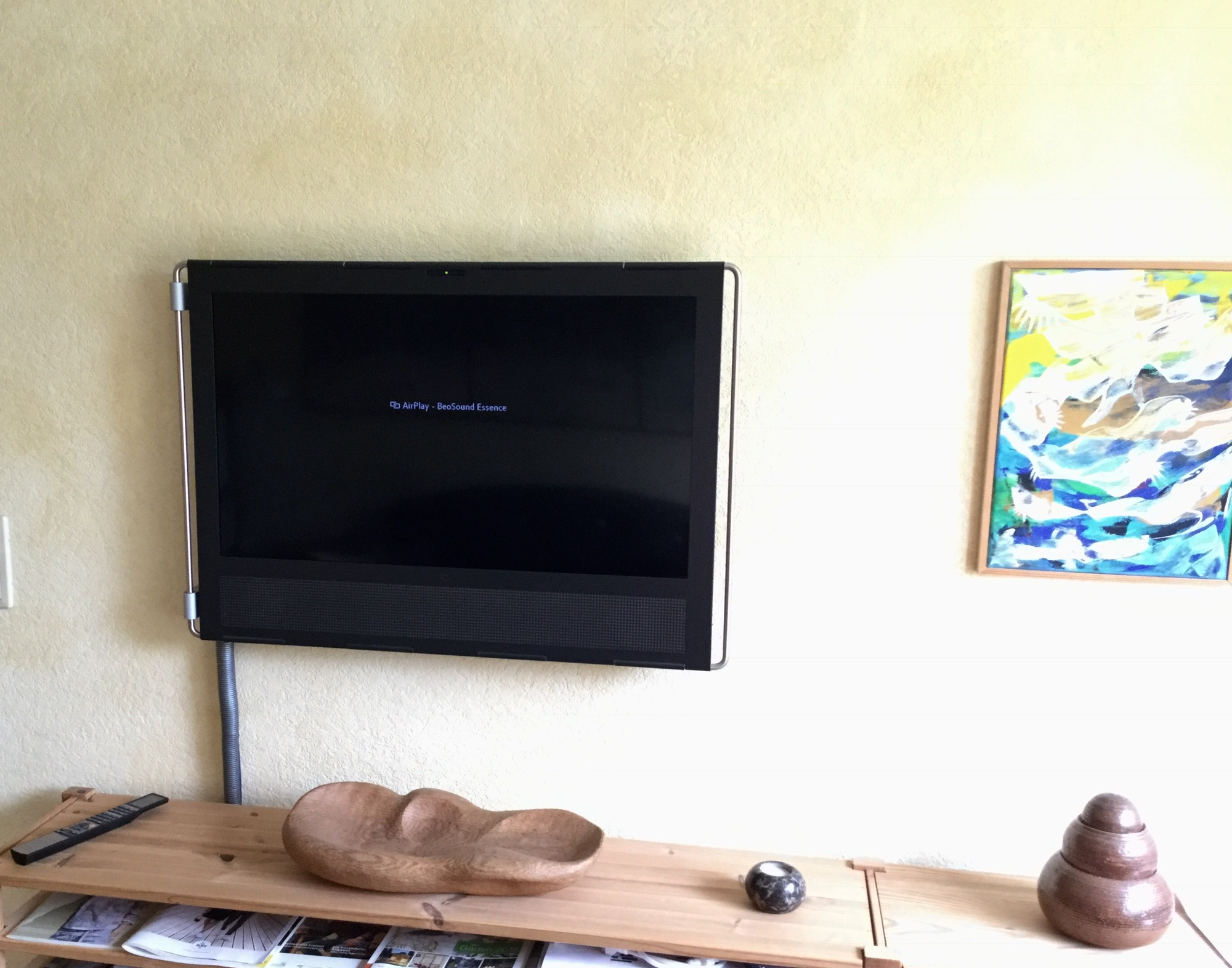

Her er et eksempel på, hvordan jeg gør det (hvis jeg vil afspille via AirPlay).
Jeg finder noget (f.eks fra Spotify) vælger min Essence-boks som modtager og trykker ‘join’ (på min Beo4) ved det tv, som jeg nu lige vælger at bruge.
På billedet er det (for nemheds skyld) min V1-32, man ser afspille.
Bruger jeg min Avant, tænder det op i den højtalergruppe, jeg har forudvalgt til dette.
I mit tilfælde en 2.1-konfiguration (R/L plus sub).
Skærmen viser det, man ser på billedet - og muter efter kort tid.
Lydstyrkeregulering, pause og skip foregår via min Beo4 (alternativt via Bang & Olufsen-app’en).
