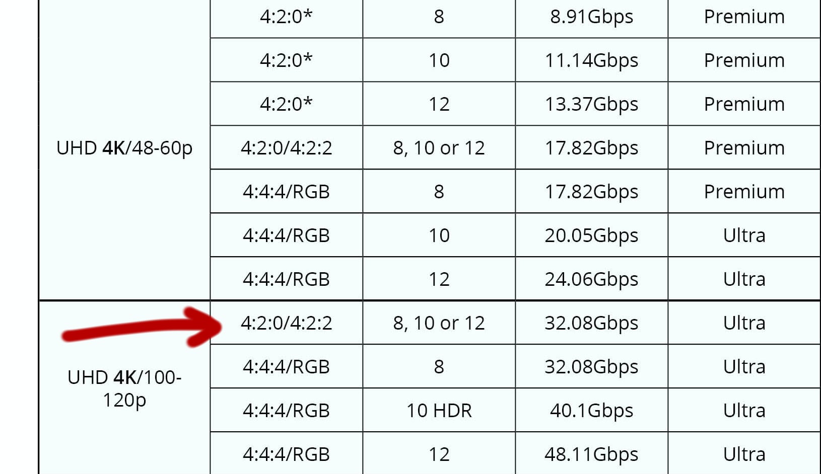

aalb1970 skrev: 23 nov 2020, 09:22 Det lader til, at PS5 har en begrænsning på 32 gbps på HDMI 2.1 porten.
Konkret betyder det, at PS5 ikke kan vise 4K@120 Hz med HDR uden af reducere chroma-subsampling til 4:2:2.
Det er uklart, om det er en hardwarebegrænsning, eller om Sony kan tilføje understøttelse af 40 eller 48 gbps via en opdatering.
Rent praktisk er det nok de færreste som kan se forskel, men det kan undre, at PS5 har denne begrænsing, når Xbox Series X ikke har.
Det er ikke korrekt, hvad der bliver sagt i videoen.
HDMI 2.1 = FRL (Fixed Rate Link), altså en fast rate. Ligesom andre videosystemer så har HDMI 2.1 "modes" - tilstande. PS5 kører pt. som udgangspunkt i FRL rate mode 4, mens XSX kører FRL rate mode 5.
Bit-dybde (8, 10, 12-bit) er ikke et timing-signal, så som udgangspunkt kan EDID og HDMI-diagnostikværktøjer såsom det indbygget i LG TV eller i en videogenerator ikke aflæse bit-dybde (det kender kun kilden, så man skal diagnosticere på kilden). Der kan med HDMI-diagnostikværktøjer gættes, fordi nogle modes kun har 1 mulighed for bit-dybde. Andre modes har dog 2 eller 3 valg af bit-dybde. I disse modes kan man ikke aflæse eller gætte bit-dybde.
[*]Se eksemplet herunder ift. HDMI 2.1 FRL Mode til 32 Gbps.
Nogle diagnostik-apparater vil så gætte 8-bit, andre 10-bit, andre 12-bit. Det er et rent gæt, hvorfor receiver og LG TV siger noget forskelligt i ovenfornævnte eksempel. Intet kan udledes af det.
Alle "fakta" og konklusioner i videoen er forkerte:
- PS5 er ikke nødvendigvis begrænset til 32Gbps. Det er blot den mode, som den pt. kører i.
- PS5 er ikke nødvendigvis begrænset til 4:2:2. Det er bare den mode, som den pt. kører i (husk at f.eks. VRR først aktiveres med senere opdatering, hvilket vil være en firmware, der også ændrer på HDMI 2.1 opsætning).
- PS5 er ikke et 12-bit system. Aflæsningen er forkert.
- PS5 sender ikke i 8-bit ved 120Hz. Aflæsningen er forkert.
- Vi aner endnu ikke, om der teknisk er nogle forskelle i hvad XSX og PS5 kan på HDMI 2.1. Hverken diagnostikværktøjer internt i XSX eller PS5 kendes endnu af offentligheden, mig bekendt.
Det er ærgerligt, at der er så meget misinformation om HDMI 2.1 på nettet. Det hele startede, så vidt jeg kan vurdere, med alt dette pladder om 40Gbps på LG 2020 TV.
Der er tilsvarende fejlslutninger i nogle af HDTVTests andre videoer om HDMI 2.1 :((
Bit-dybde kan aflæses i denne HDMI-mode

#322988
Tak for opklaringen Rasmus, ærgerligt at et medie som jeg ellers har tillid til fejler så meget i videoen.

Vincent siger også selv, at aflæsningen på de 8 bit er forkert. Om det så er 12 bit eller 10 bit er som sådan sagen underordnet, da den stadig kører i 32 gbps mode, hvilket er en begrænsning. Jeg synes heller ikke, at han i videoen udelukker, at det kan opdateres. PS5 kan i øvrigt sagtens sample i 12 bit, hvilket PS4 og Xbox One X+S, samt Series X/S også kan. På Xbox kan man manuelt indstille det (8, 10 eller 12 bit), mens det sker automatisk på Playstation afhængig af den tilsluttede skærms EDID.
Men lad os se, hvad der sker. Jeg er enig i, at det ikke nødvendigvis er en hardwarebegrænsning.
#322994
Og lige efter siger han, at receiveren siger 12-bit, så det må være rigtigt, hvorfor TV'et melder forkert, når det siger 8-bit. "That PS5 is actually outputting 12-bit rather than the 8-bit that was signaled by the TV". Ingen af delene er korrekt. Man kan intet udlede af denne rapportering, som forklaret ovenfor.
Om noget kan samples i 12-bit, er ikke hvad jeg mener. Med et 12-bit system mener jeg et system, som igennem kæden fra start til slut arbejder i 12-bit. Fra input (indhold) til output (hvor TV'et så også kommer med i betragtningen). Vi er med HDR ved at overgå til et 10-bit økosystem i disse år. 12-bit begynder så småt at røre på sig, men er stadig et stykke vej ude i fremtiden.
Hvorfor PS5 kører i 32Gbps mode, kan der være mange gode grunde til, inklusiv kompatibilitet. Man kan ikke via HDMI-diagnostik konkludere, at den vælger denne mode, fordi det er den højeste mulige. Det er en fejlslutning.
