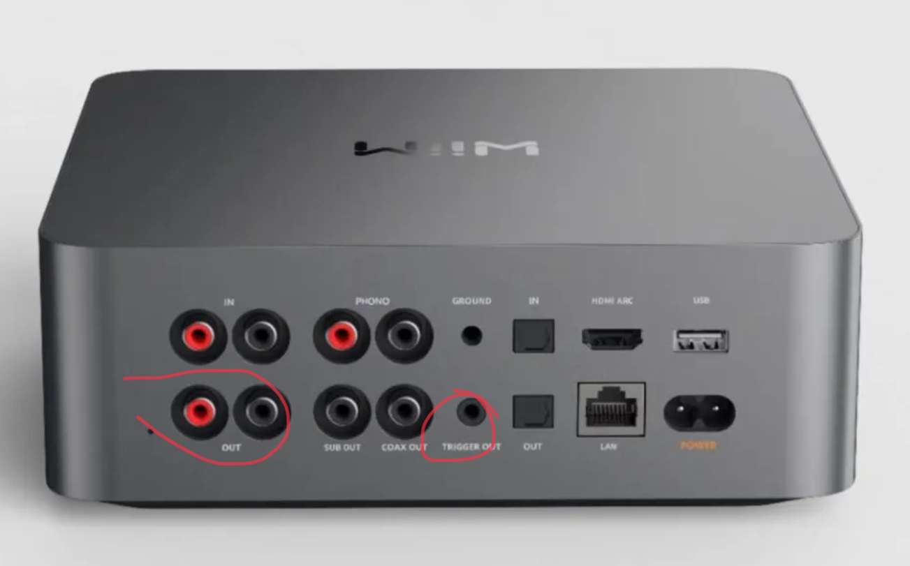

Millemis skrev: ↑05 maj 2025, 11:42 Hvis man leder efter noget til lydstreaming, er WiiM-produkterne absolut et alternativ for de, der ikke kan - og/eller vil - følge med i B&O’s strategi (produkter, der kun er tilgængelige for folk med den rigtigt store pengepung).
At den nævnte boks har support for eARC er helt klart en fordel….hvis man da ellers vil nøjes med et 2-kanalsetup.
Nok lidt bøvlet - for de fleste - med en ekstern triggerløsning, men doable (som man siger).
Ikke forstået. Der er både phono-out og triggerstrøm i Wiim, så du skal blot købe det rigtige kabel hos eks. AV-Connection, så er du kørende. Der er ikke behov for en ekstern triggerløsning.
Min nabo har både den mindste Wiim, samt den HDMI-boks jeg linker til. Mindste boks er sat til et sæt BL3, men til den store er han gået med passive højttalere.

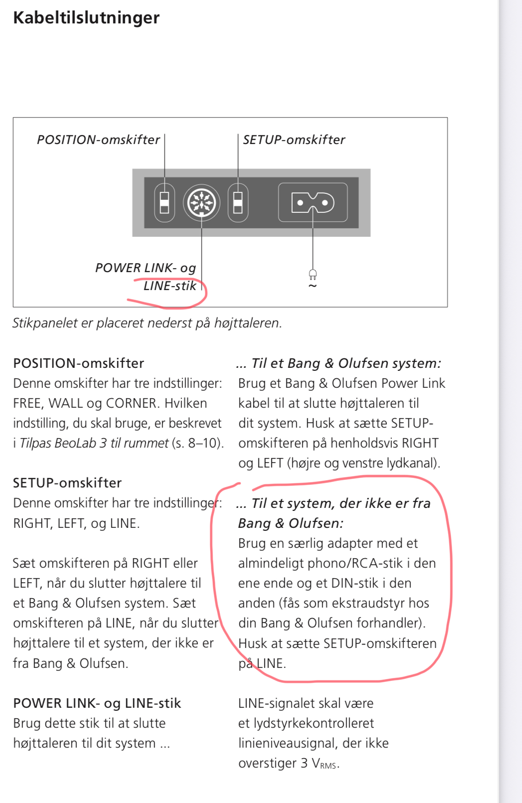

Det er dette https://www.av-connection.dk/?PGr=1760 kabel, jeg mener:
En WiiM Mini har ikke trigger ud - derfor skal der bruges en ekstern løsning:
https://www.av-connection.dk/?PGr=6497 ... ANrFpsn7WQ
F.eks BL3 har mulighed for line-tilslutning.
Dvs at de tænder på signalet - hvilket kan bevirke at de slukker, hvis der er pause.
Kan altså lade sig gøre - jeg ville bruge en triggerløsning

Millemis skrev:Det er dette https://www.av-connection.dk/?PGr=1760 kabel, jeg mener:
MM
Taler vi måske forbi hinanden? En “ekstern” løsning er i mine øjne ikke blot en adapter, som behændigt nok giver dig konvertering fra trigger+phono til Powerlink. Det er noget ala de batteri- eller ekstern USB-oplader-løsninger, som også tidligere er vist her i tråden. Wiim med en adapter fra AV-connection giver dig en løsning som virker ligesom et B&O-produkt og tænder/slukker som det skal.
Jeg advoker netop for at bruge den type adapter, som du linker til, og forbinde det med et almindeligt Powerlink-kabel. Jeg bruger det selv (dog med Sonos) til mine Beolab 9 og det fungerer perfekt. Jeg er bare for nærig til at købe samme adapter til mine BL18 og BL8000, da phono-trigger virker 90% så godt (men ikke 100%) og idet jeg ikke har Powerlink-kabler til de to sæt højttalere, så prisen bliver total set for høj til at kunne retfærdiggøre.
