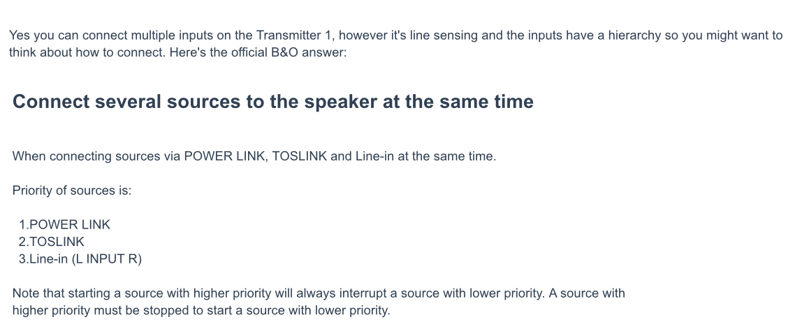

Vidste du, at man kan bruge alle tilslutningsmuligheder på en BeoLab Transmitter 1
https://www.bang-olufsen.com/da/collect ... nsmitter-1
Det er altså ikke et spørgsmål om enten/eller.
Forudsætningen er selvfølgelig, at du har WiSA-kompatible højtalere.
Opsættes som ‘3rd party audio’ - da der er mulighed for internt bas management, er det også muligt at have en BL19-sub med i setup’et.
Et muligt setup er: en BS Core tilsluttet via et PL/RJ45-kabel
og et non B&O-tv (f.eks LG) via toslink.
Der findes også et ir-øje, som muliggør lydregulering af (mange) tv via dets originale remote (RCV3000 IR-modtager).
Har man f.eks en pladespiller, er det bedst at tilslutte den via BS Core’s line-indgang, da der ikke er intern mulighed for lydstyrkeregulering på Transmitteren.
En mulighed for et simpelt setup.....for de, som er til B&O, men ikke til B&O-tv :p
En ikke uvæsenlig ulempe er dog, at setup’et ‘i video-mode’ ikke muliggør en centerkanal.
MM
