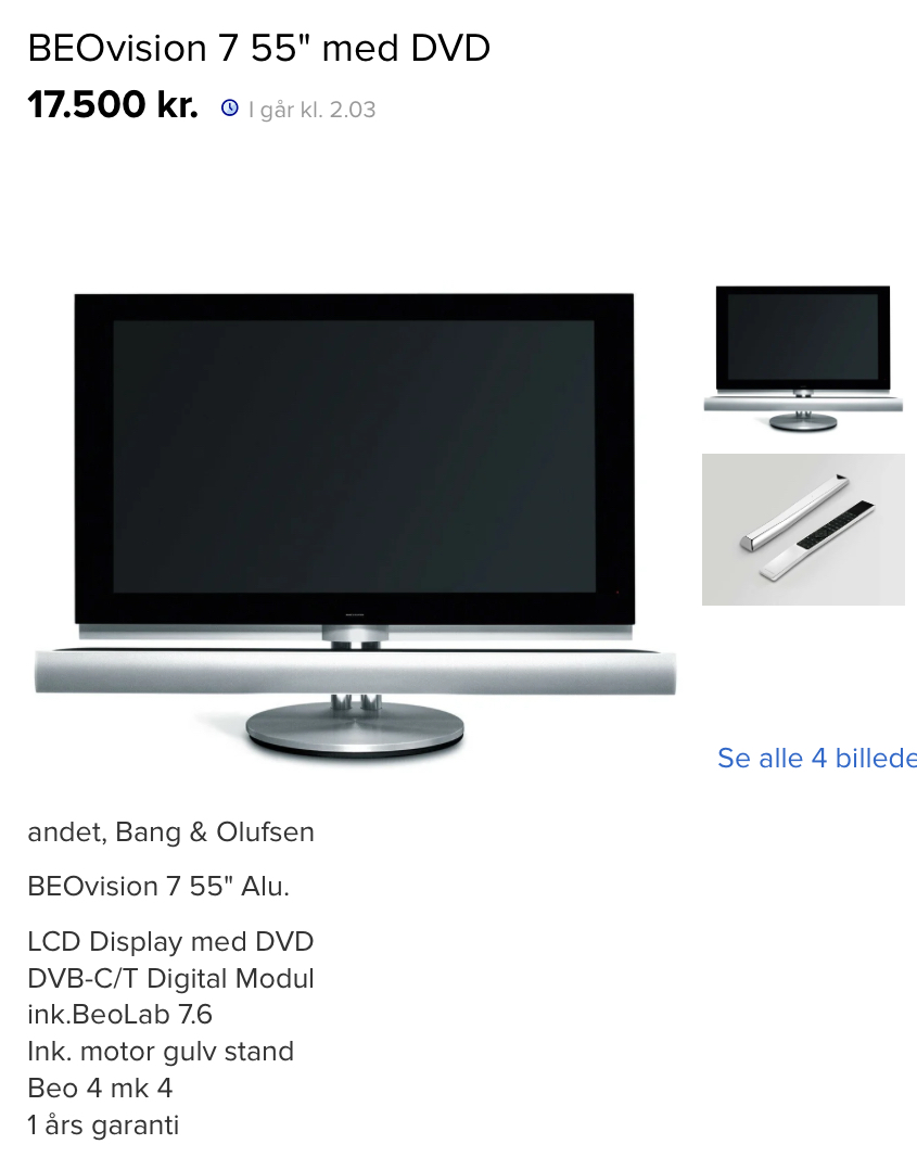

#350545
Dette burde da være Peter Pan’s drømme tv-setup.
Det bedste BSys3-baserede tv, som B&O lavede.
På en lav stand, så konen ikke kan beklage sig over at det dækker for vinduet.
Og ydermere til en drømmepris.
MM
#350551
PR-chef for hvem - i mit billede står der ikke noget om hvem, der sælger det tv?
Forøvrigt tror jeg ikke at de 55” modeller var med DVD - de var vel med Bluray-afspiller.
MM

#350557
Millemis skrev: ↑21 mar 2023, 16:08 Dette burde da være Peter Pan’s drømme tv-setup.
MM
Som tiden går :) .
Jeg så lige præcis denne model udstillet i B&Os butik på Kongens Nytorv. Mit første indtryk - hold kæft et kæmpe apparatur - 55 tommer :) .
Men nu - der er 55 tommer på væggen en diskret lille sag :D .
#350558
Hej sd2100.
Du har ret. Men det vil jo altid være et spørgsmål om den plads vi hver især har valgt som TV placering. Vi har målt. om vi har plads til BeoVision 7-55"- med BeoLab 7- 6 som center højttaler. Men det vil blive for bredt, til den plads vi har valgt til Tv. ::l
