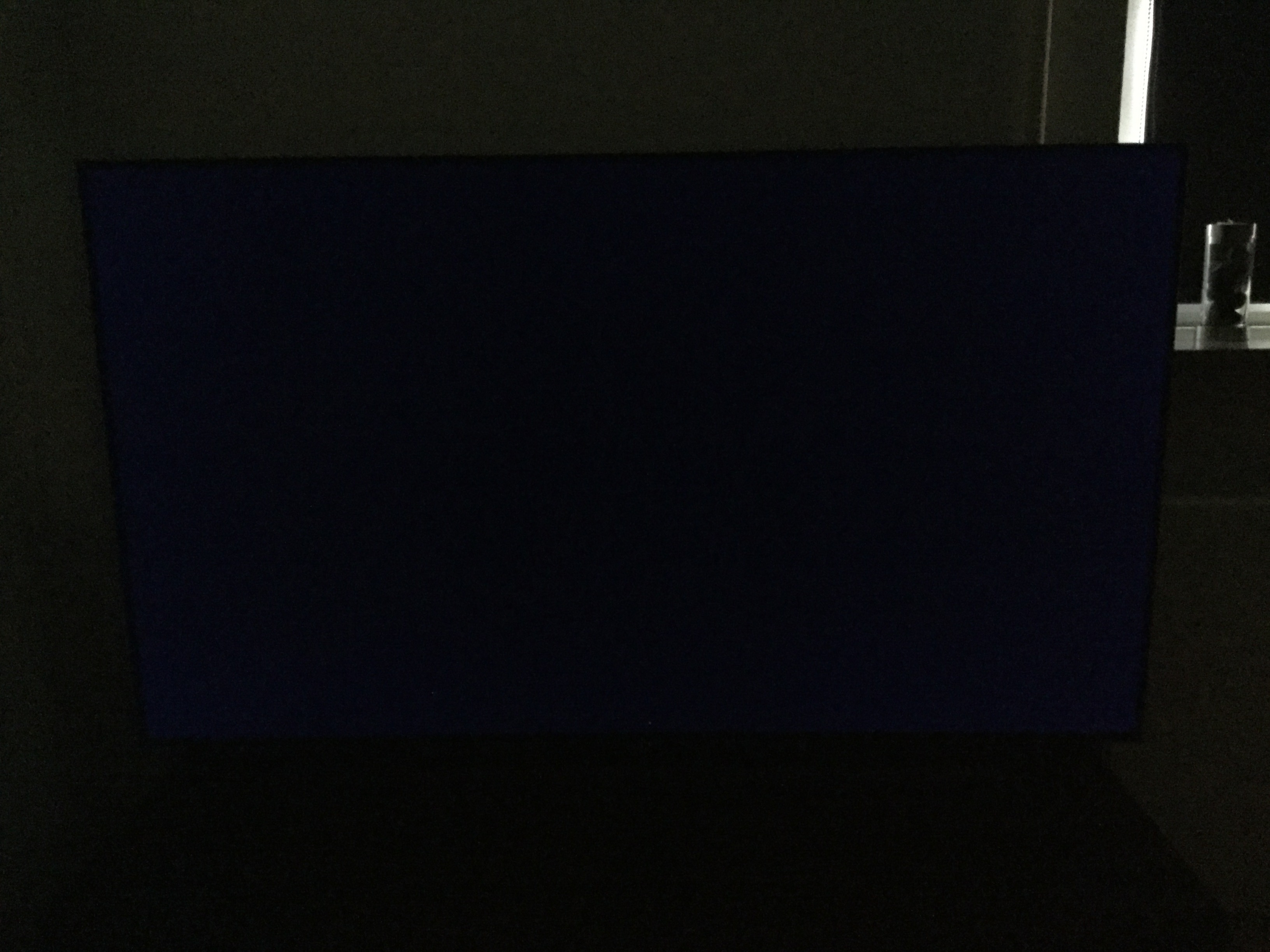

Jeg tror, at der er en fejl med indstillingerne under hvidbalancen på mit LG OLED 55B6V.
Hvis jeg tager udgangspunkt i ISF Mørk profilen, hvor den står som standard, så viser tv'et perfekt sort. Jeg smider simpelthen et 0% lys slide op på skærmen for at tjekke.
Hvis jeg derimod går ind under hvidbalancen, 2-punkts indstillinger, lav, og hæver rød, blå eller grøn, så viser tv'et ikke længere perfekt sort.
Altså jeg tager udgangspunkt i ISF Mørk profilen, hvor den eneste ændring er, at jeg hæver en af farverne under den lave 2-punkts indstilling.
Jeg har vedhæftet et billed, hvor jeg har hævet blå (lav, 2-punkts indstilling) til 25 i stedet for 0. Det ses ret tydeligt, at billedet får en meget blå nuance, selvom det burde være perfekt sort.
Den blå nuance kan dog også ses, selvom jeg kun hæver den til 10. Det burde da ikke være tilfældet? Især ikke, da disse indstillinger skal hæves, hvis TV'ets andre farver skal stå korrekt.

Af KBW
#238041
Torben Rasmussen skrev:Det lyder forkert. Vi målte stadig 0 nits efter kalibrering og vi rodede trods alt med en del i hvidbalancen på E6.
Men I satte også lyset ned til et stykke under 50 og lavede black crushing?
