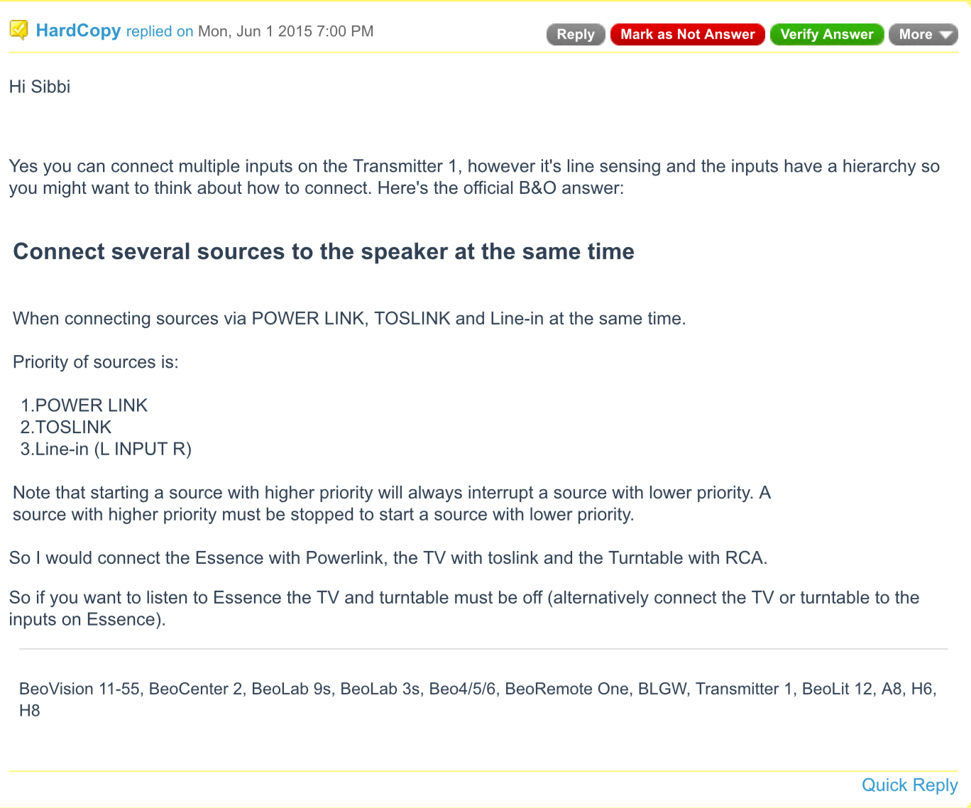

Skulle der tilfældigvis være nogen i dette forum der ved, om Beolab 28 fungerer sammen med Beolab Transmitter 1? Og om det på den måde ville være muligt at få fx analog lyd fra ikke-B&O kilder ud gennem Beolab 28? Kundeservice henviser til forhandlerne, og forhandlerne giver meget forskellige svar, desværre!
#338527
Beolab 28 er en WiSA-kompatibel højtaler….så hvorfor ikke!
Bemærk dog….BL28 har egne ekstra tilslutninger, som sagtens kan bruges til en analog kilde:
‘1 x analog ingang/optisk line-in med signaldetektering’
