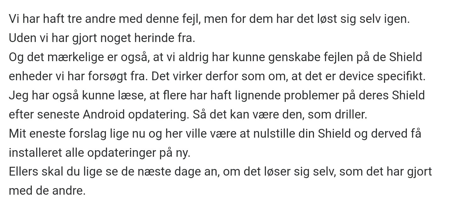

Mht. Tv2 play så kontakt deres support. Jeg har samme fejl. Spoler jeg frem i eks. 2 min og tilbage igen så er kvaliteten fin. Jeg kontaktede der support som skrev at de før havde hørt om fejlen på Shield men det var kun få personer. De ville anbefale mig at nulstille min Shield og prøve igen da de mener det er min der primært fejl. De skrev at de ikke oplever fejlen på deres Shield. Se en del af deres svar i vedhæftet.
Dette orker jeg dog ikke så pt. Satser jeg på de selv fikse det
Så ale sammen skriv til deres support så de er OBS på fejlen

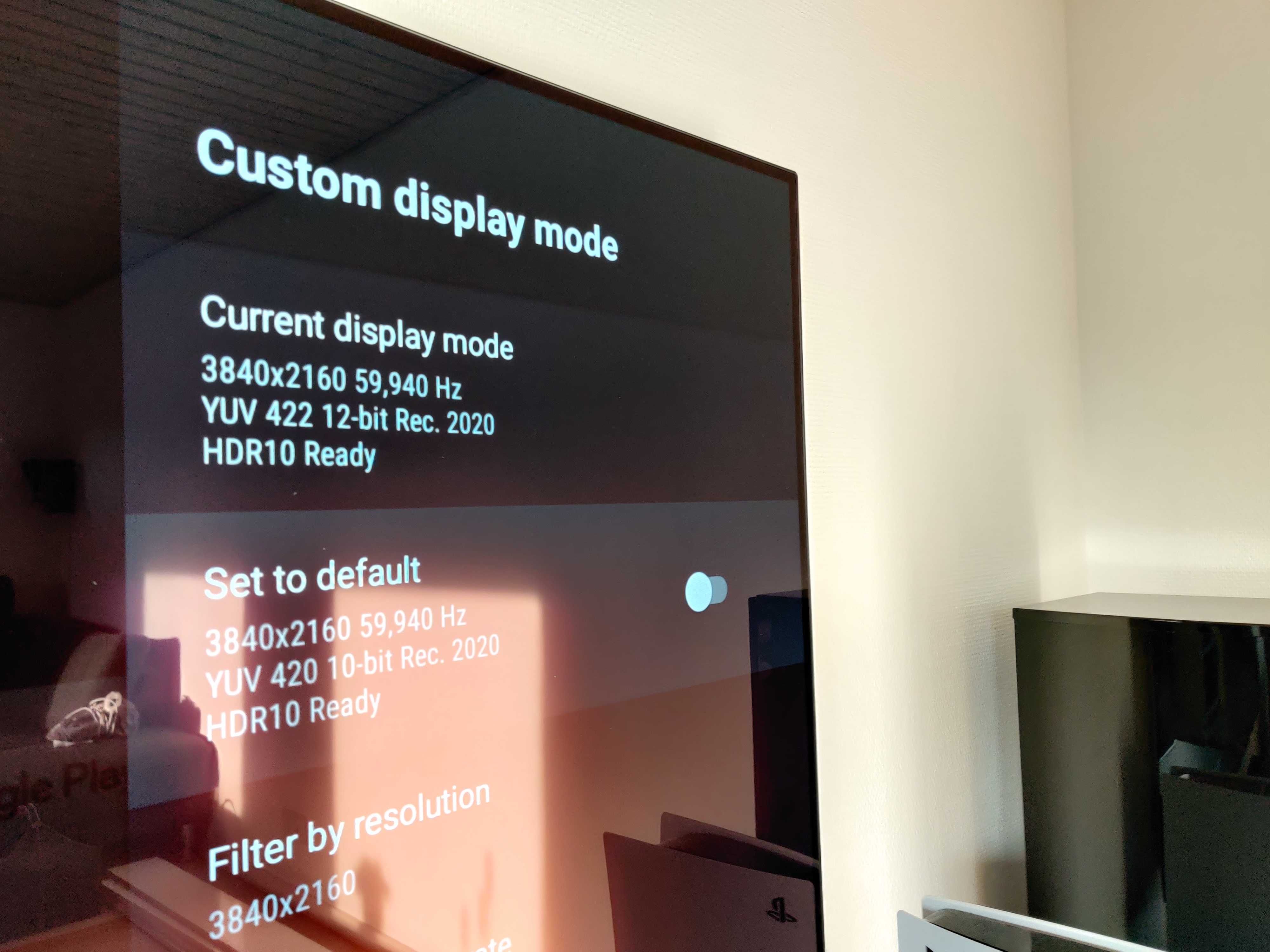

Hejsa.
Nogen af jer kloge mennesker der kan fortælle mig om det rigtige er at sætte ens Shield til 3840x2160 59,940 YUV 422 12-Bit eller det som den gerne vil sætte den til "default" ? Synes godt nok jeg får 1000 forskellige meninger på google :) Tak!

Det bedste udgangspunkt er YUV 422 12-Bit, det handler helt grundlæggende om cromasubsamplingen der benyttes. Video fra streamingtjenesterne er YUV 420 10-Bit, så det betyder i praksis intet for videoindhold fra streamingtjenesterne (hvis ens TV behandler signalet ordentligt) det er derfor YUV 420 10-Bit er angivet som standard, mens det omvendt betyder noget for menuer og OSD elementerne der får bedre Chromasubsampling med YUV 422 12-Bit indstillingen. Jeg benytter selv YUV 422 12-Bit (og 50 Hz som udgangspunkt - læs længst nede).
Se: https://1drv.ms/u/s!Agj5kxsMxofWh9x0mSiIX_p8t6LnAw
[YUY2 = YUV 422 og YV12 = YUV 4:2:0]
To endnu vigtigere indstillinger er faktisk:
1. Match content color space (findes et skridt tilbage i advanced display settingsindstillingerne
2. Hvis man kan finde ud af det installation og aktivering af appen Refresh rate ( https://play.google.com/store/apps/deta ... l=da&gl=US )
Men sidstnævnte er lidt "langhåret" at sætte op, så det vil jeg nok ikke anbefale som det første hvis der som udgangspunkt er behov for at spørge til chromasubsampling, mens jeg klart vil anbefale det til avancerede brugere. Der findes guides på Youtube ( og som kan følges slavisk (både part 1 og 2) hvis man vil have det aktiveret. Det kræver bl.a. at Shielden sættes i developer mode og der angives et par app tilladelser før appens formål effektueres.
Når og hvis man vælger at installere og aktivere den app, så vil jeg dog klart anbefale at vælge 50 Hz som default (i stedet for de viste 59.94) og så via appen at indstille apps som DRTV og TV2 play til ikke at automatche, så de ikke skifter til både 25 og 50 fps alt efter indhold på tjenesten, så får man færre skift og mindre blanking tid all in all

Jeg har indstillet min Shield til 3840x2160, YUV422, 12 bit, Rec2020, HDR10+Dolby Vision. Jeg har også aktiveret automatisk skift mellem Rec.2020 og Rec.709 farverum.
Er der andre, der har problemer med, at Shield ikke selv skifter mellem Rec.709 og Rec.2020 farverum? Min står altid i Rec.2020, uanset om jeg ser HDR eller SDR indhold.
