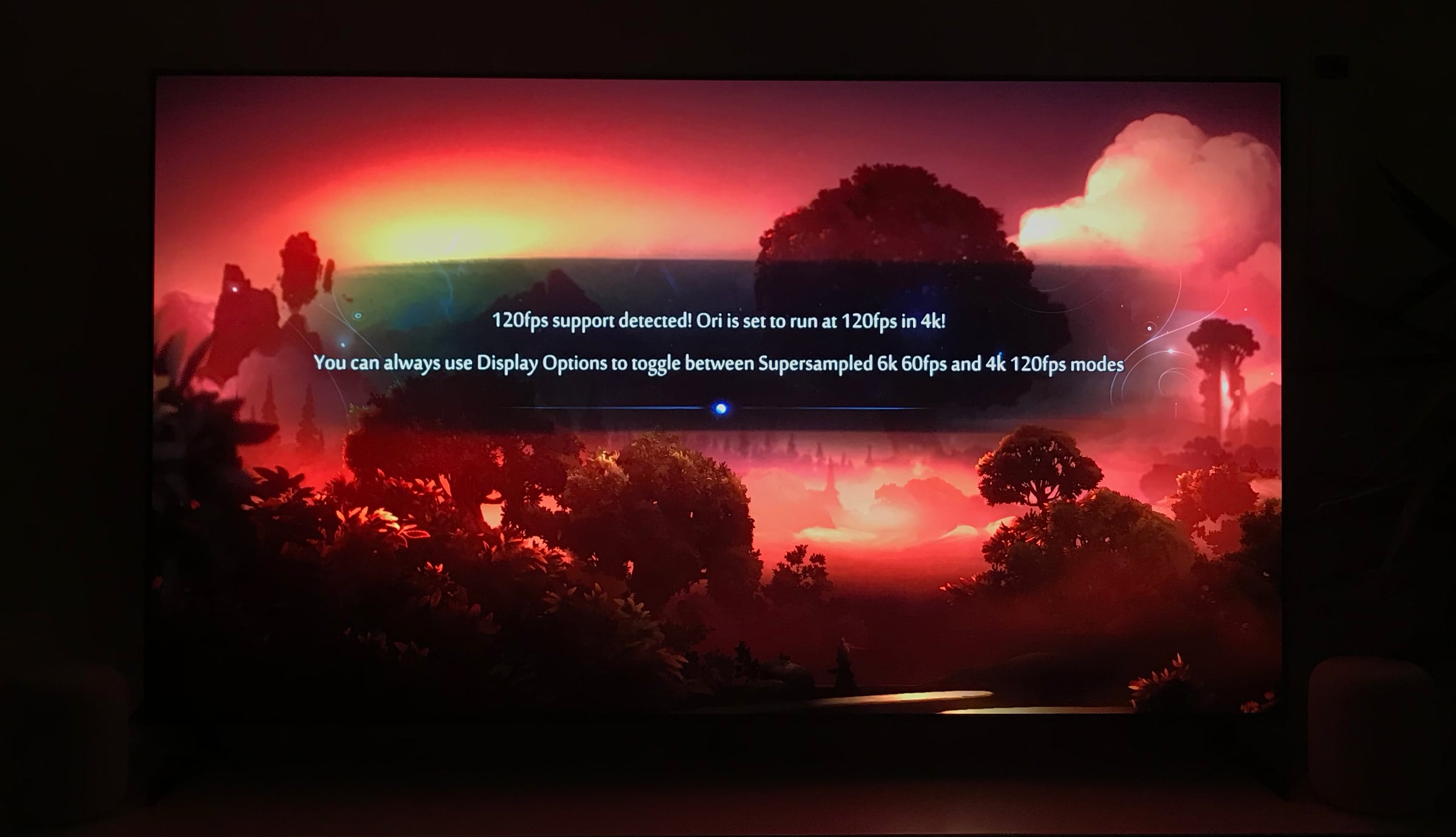

TBC skrev: ↑12 nov 2020, 17:07 Theo taler i øvrigt i en anden video om en genvej til status med VRR Information-Bar på CX-modellen ved at spamme den grønne knap på fjernbetjeningen hurtigt og gentagne gang.
Ja den kender jeg. Bare klik grøn knap en masse gange, så kommer der VRR-menu frem. Dog giver den ikke korrekt VRR-frekvens med HDMI 2.1. Den viser bare 5.5Hz eller lavere hele tiden (både med HDMI VRR og FreeSync).
Som det kan ses af ovenstående så outputter Series X i denne opsætning 4K120, RGB 10-bit over HDMI 2.1 (4L10 = 4 lanes 10 Gb/s = 40 Gb/s båndbredde).
Der er andre skjulte menuer i LGs TV, som giver yderligere info. Vi kommer nærmere ind på det i vores test.
PS: Jeg skulle have LG GX op på firmware 03.11.25 for at slippe af med udfald/flimmer i 4K120 + VRR. Altså fra Xbox.
