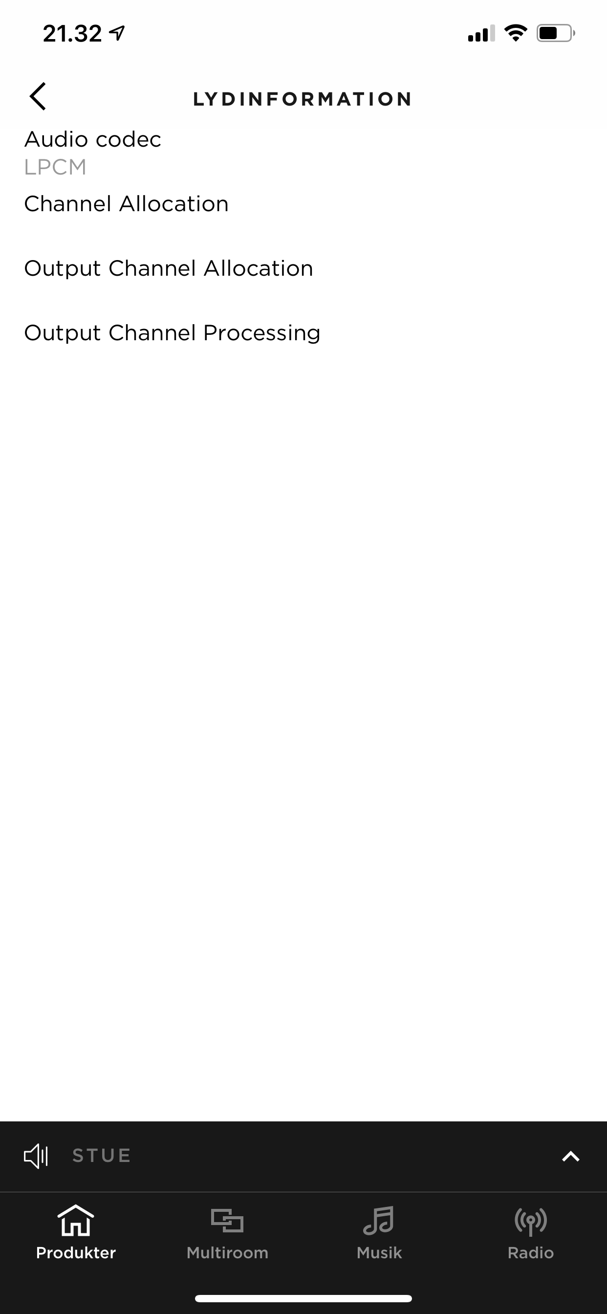

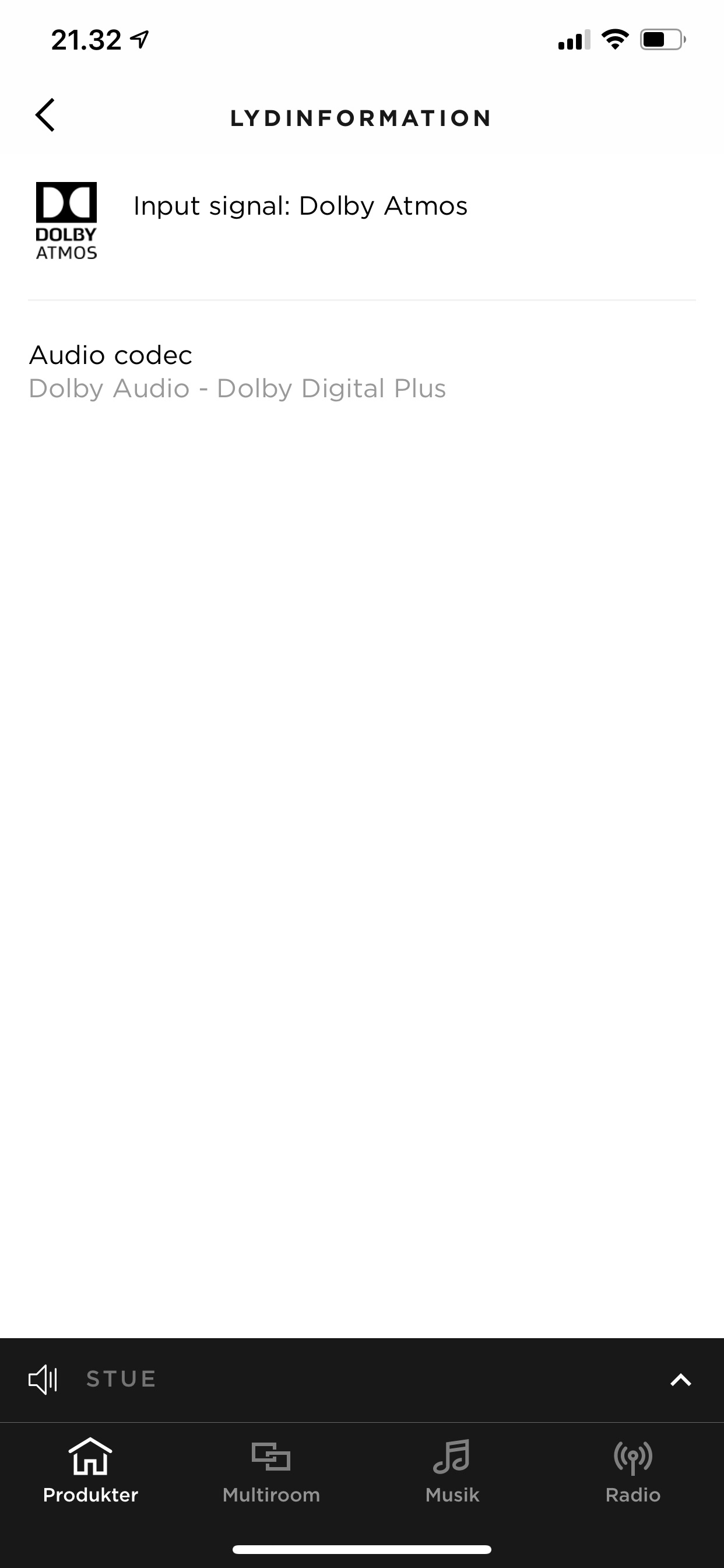

Tak for orienteringen, det som forvirrer mig er at afspiller jeg en Netflix titel (også på ATV 4K) så skriver appen Dolby Digital +, men burde B&O appen så ikke også skrive Dolby True HD? Hvis det er Dolby Mat 2.0 som Apple tv udsender ved Dolby Digital + lyd?
Så hvis B&O appen skriver 2 forskellige ting på ATV4K- hvad er så den korrekte label for Dolby True HD?

Hvordan kan det være?
Ved PCM skriver appen bare PCM- se billede
Rasmus Larsen skrev: ↑13 maj 2020, 11:51 Jeg er forvirret.Forståeligt :-), det er Sæson 1 af Drive to survive Appen skriver DD+Du skrev følgende sidst?
"Se billedet jeg har taget med Dolby True HD fra ATV4K og Netflix Drive To Survive sæson 2"
