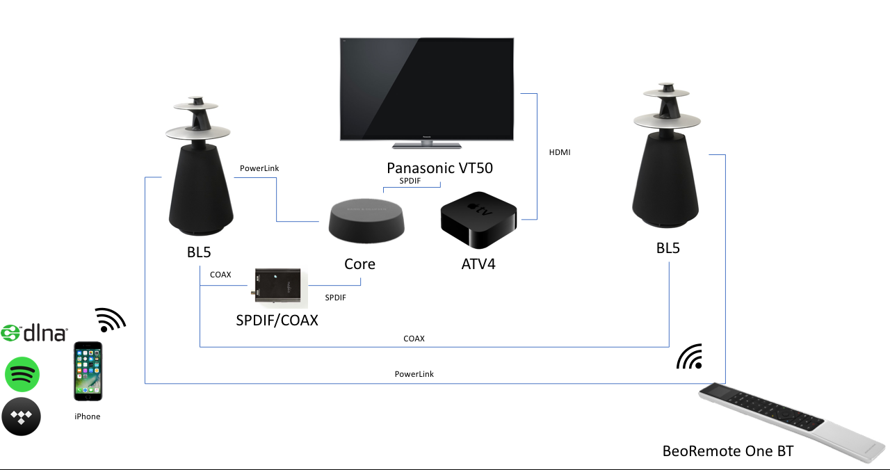

Selvfølgelig kan jeg skrive lidt om setuppet, ser også ud til at jeg har fundet to løsninger, som kunne være af generel interesse.
Billeder må I dog vente med, da jeg lige skal have styr på kabelrodet og skiftet TV'et ud.
Har prøvet at lave en lille "Peter Pan" tegning:
Screen Shot 2020-02-02 at 20.49.17.png (159.36 KiB) Vist 4938 gange
To interessante observationr:
- BeoRemote One BT styrer uden problemer både ATV4 og Core. ATV4 får nyt menupunkt på fjernbetjeningen.
- At køre Core på BeoLab 5 er ikke uden gnidninger, udover den officielle vejledning fra B&O har jeg gjort mig to yderligere erfaringer. Man kan ikke benytte sig af kablet ethernet med PoE og man skal huske at slå loudness fra i selve Coren. Hvis dette ikke gøres får jeg hvid støj ved lav volumen, som om at Loudness samler en sagte hvid støj op, og forstærker den.
Sidste skridt er nu at få skiftet TV'et til et LG B9, som blot skal bruges som "skærm" til ATV4.
