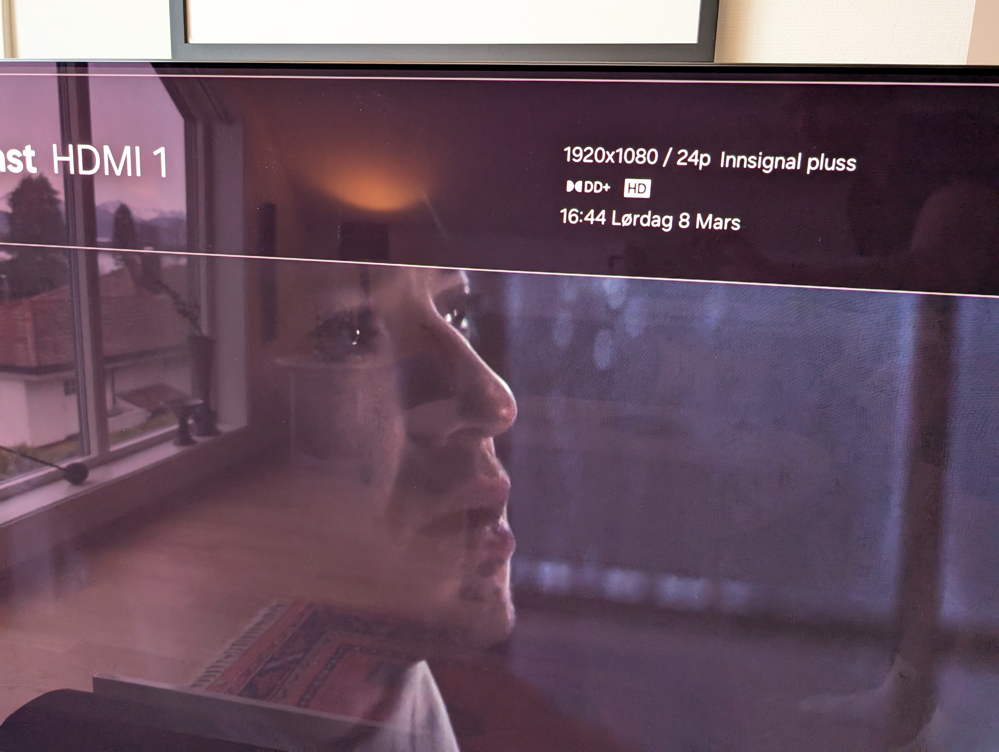

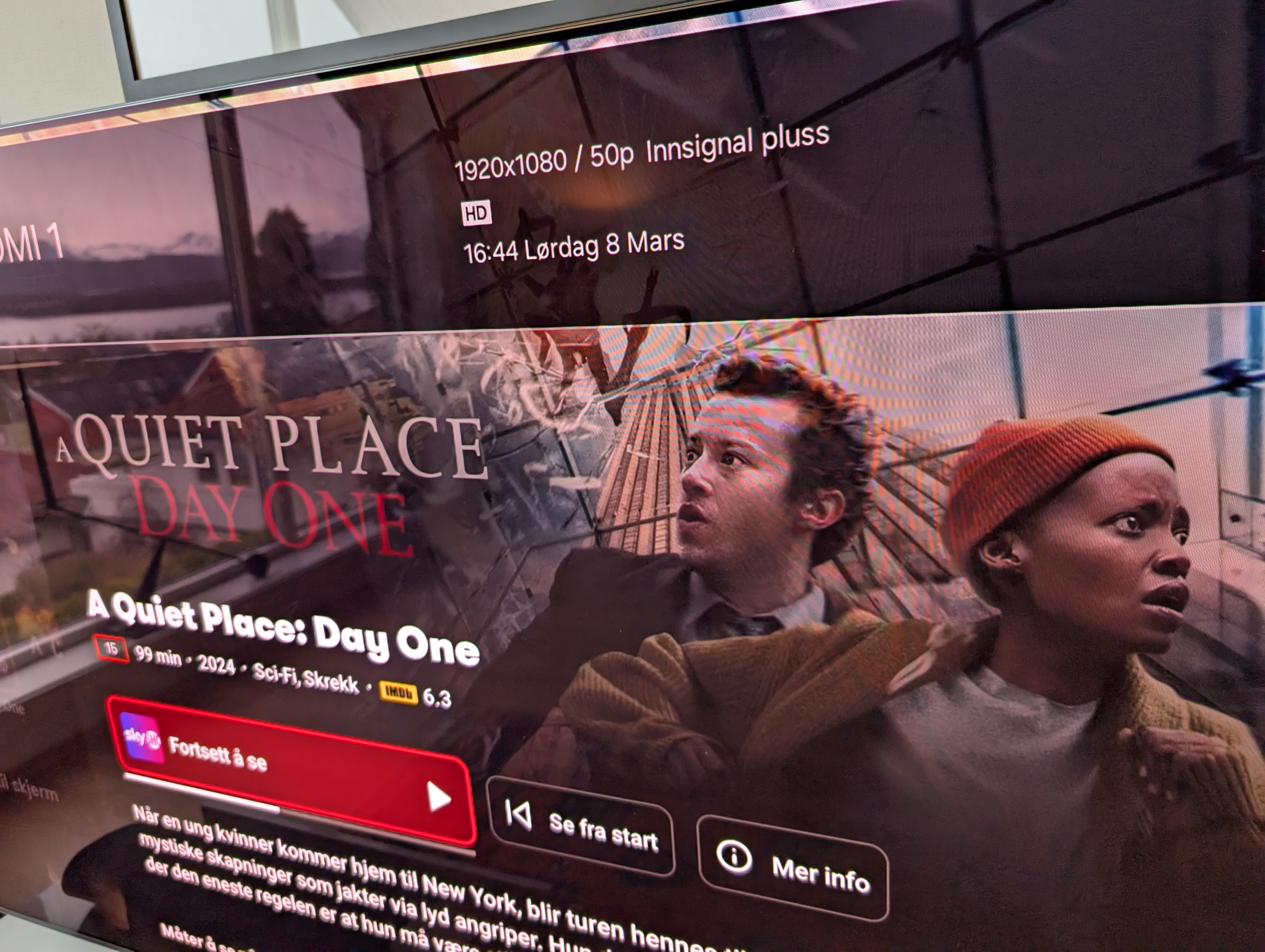

Hei Rasmus og alle brukere på Flatpanels!
Her kommer en oppdatering fra Norge som er interessant for oss nerder:
Den norske TV-leverandøren Altibox har en dekoder som er Android-basert. Der har de et Altibox-brukergrensesnitt, men når man trykker på streamingappene f.eks. Netflix eller Max, så åpnes disse i Android TV/Google TV, og ikke i Altibox sitt brukergrensesnitt. Unntaket er SkyShowtime som er "bakt inn" i Altibox sitt brukergrensesnitt i stedet for å bruke SkyShowtime sin egen app. Altibox finnes vel også i Danmark, så dette er kanskje kjent for noen allerede?
I tillegg har Altibox lansert en app for Google TV, som er lik det brukergrensesnittet man får på Altibox sin dekoder. (Finnes denne i Danmark?) Men: Chromecast/Google TV Streamer bruker Android 12/14 og støtter match frame rate mens dekoderen har Android 10 og støtter ikke dette.
Da jeg satte på en film på SkyShowtime i Altibox-appen nylig, så la jeg merke til at TV-en blinket svart. Jeg sjekket bildefrekvensen på "info" og så da at frekvensen var 24 og ikke 50!
Så: Altibox sin app for Android TV/Google TV støtter nå match av bildefrekvens! 8-)
Dermed er ikke Netflix helt alene om å støtte dette mer? Bra at Altibox følger etter, selv om de ikke har like mange brukere som Netflix.
Spørsmålet er jo om match av bildefrekvens bare vil gjelde streaminginnhold i SkyShowtime, og annet streaminginnhold som er bakt inn i appen til Altibox, og ikke på lineær TV? På direktesendt lineær TV er vel frekvensen alltid 50? Eller?

Match frame rate støttes ikke? Jo, det er det jeg prøver å si. På Altibox sin app til Chromecast/Google TV Streamer støttes dette. På Altibox sin app på dekoder, støttes det ikke siden dekoderen bare har Android 10.

Men det kan jo være at Altibox ikke har den samme appen for Google TV i Danmark som i Norge? Det fungerer i hvert fall her. Og forresten: jeg caster ikke fra mobil. Jeg bruker Altibox sin app for Google TV.
