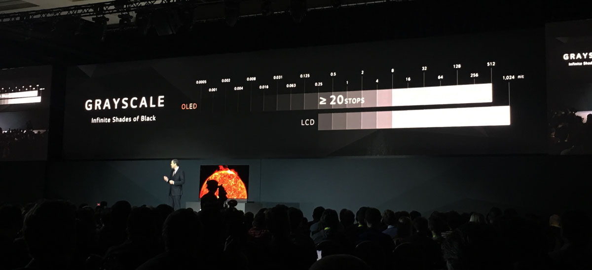

Kravene til OLED er faktisk noget højere end til LCD. Det er rigtigt, at lysstyrkeniveauet skal være højere på LCD, men i "dynamiske stop" (eller f-stop) er det kun 1 f-stop. Dynamikskalaen for for lys fungerer lidt ligesom for lyd-decibel. Den er ikke lineær.
Kravet til LCD på 0.05 nits sort er faktisk ikke særlig dyb sort, selvom tallet lyder ret lavt. I aftentimerne vil man godt kunne se, at 0.05 nits ikke er rigtig sort.
Som du selv nævner er kravene hhv.
bentpetersson skrev:STANDARD 1: Mere end 1.000 nits peak lysstyrke og mindre end 0.05nits sortniveau.
STANDARD 2: Mere end 540 nits lysstyrke og mindre end 0,0005 nits sortniveau.9
Hvis man omsætter tallene til kontrastforhold, så er det:
Standard 1 (LCD): 20.000:1 kontrastforhold
Standard 2 (OLED): 1.080.000:1 kontrastforhold
Altså meget mere strikse krav til OLED.
Resten af kravene mht. farver osv. er identiske for hhv. LCD og OLED.
Nedenstående billede er fra LG, så tag det med det in mente, men det illustrerer meget godt pointen. Læg mærke til at hvert f-stop i dynamikområdet for video er en fordobling af tidligere niveau.
"UHD Premium" definerer således, at LCD skal have langt færre dynamiske stop end OLED for at blive certificeret.
